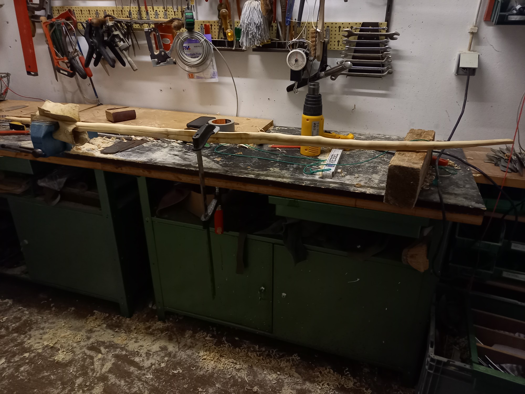

Der Flieder nervt mich so langsam.
Ich hab heute den Griffbereich und die FO grob bearbeitet und auch von den WA was weggekratzt.
Dann ist mir aufgefallen dass sich die beiden WA-Enden wieder verdreht haben.
Bin dann jetzt nochmal mit trockener Hitze ran..

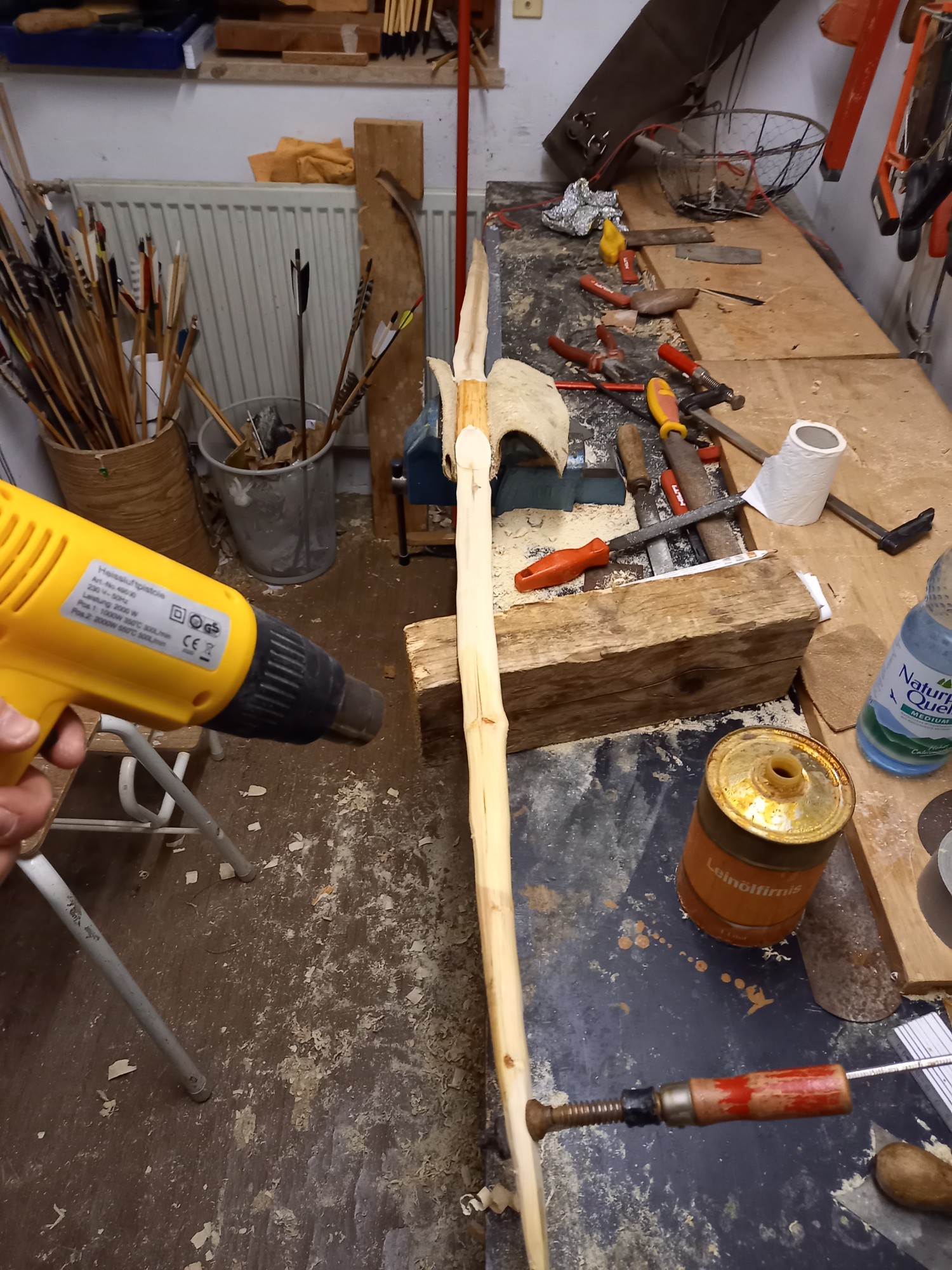

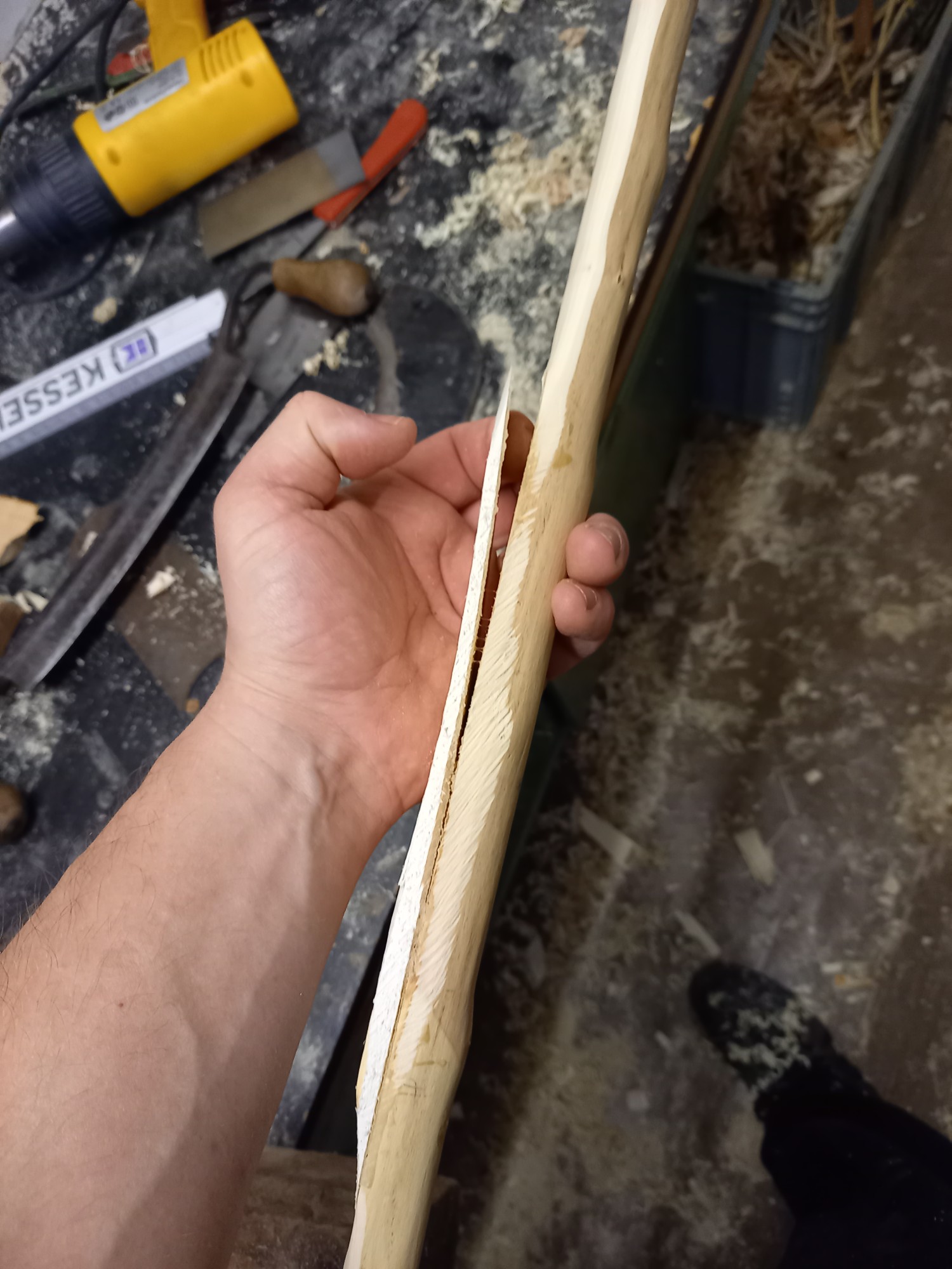

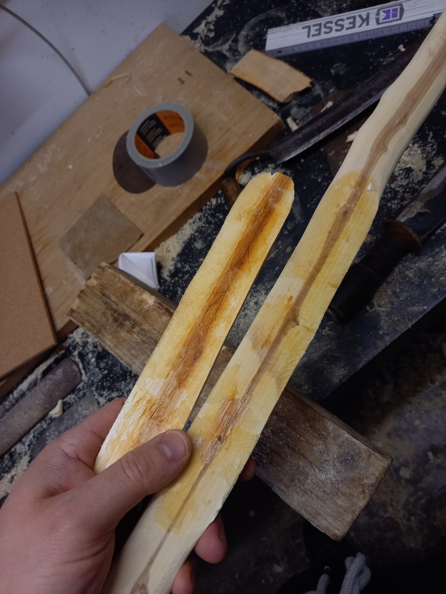

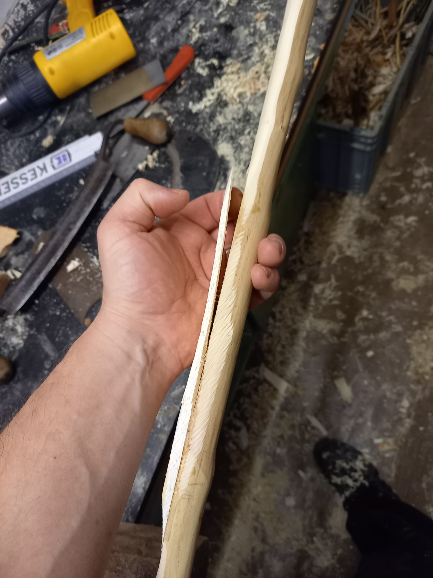

Update:
richtig nervig.. obwohl ich beidseitig mit Terpentin hingegangen bin und die Oberflächen gereinigt habe, ist der Griffbereich schon auf einer Seite abgeplatzt...
ich hab ehrlich gesagt kein Bock mehr, die Oberflächen des Bogens im Griffbereich nochmal abzuraspeln und wieder was draufzukleben..

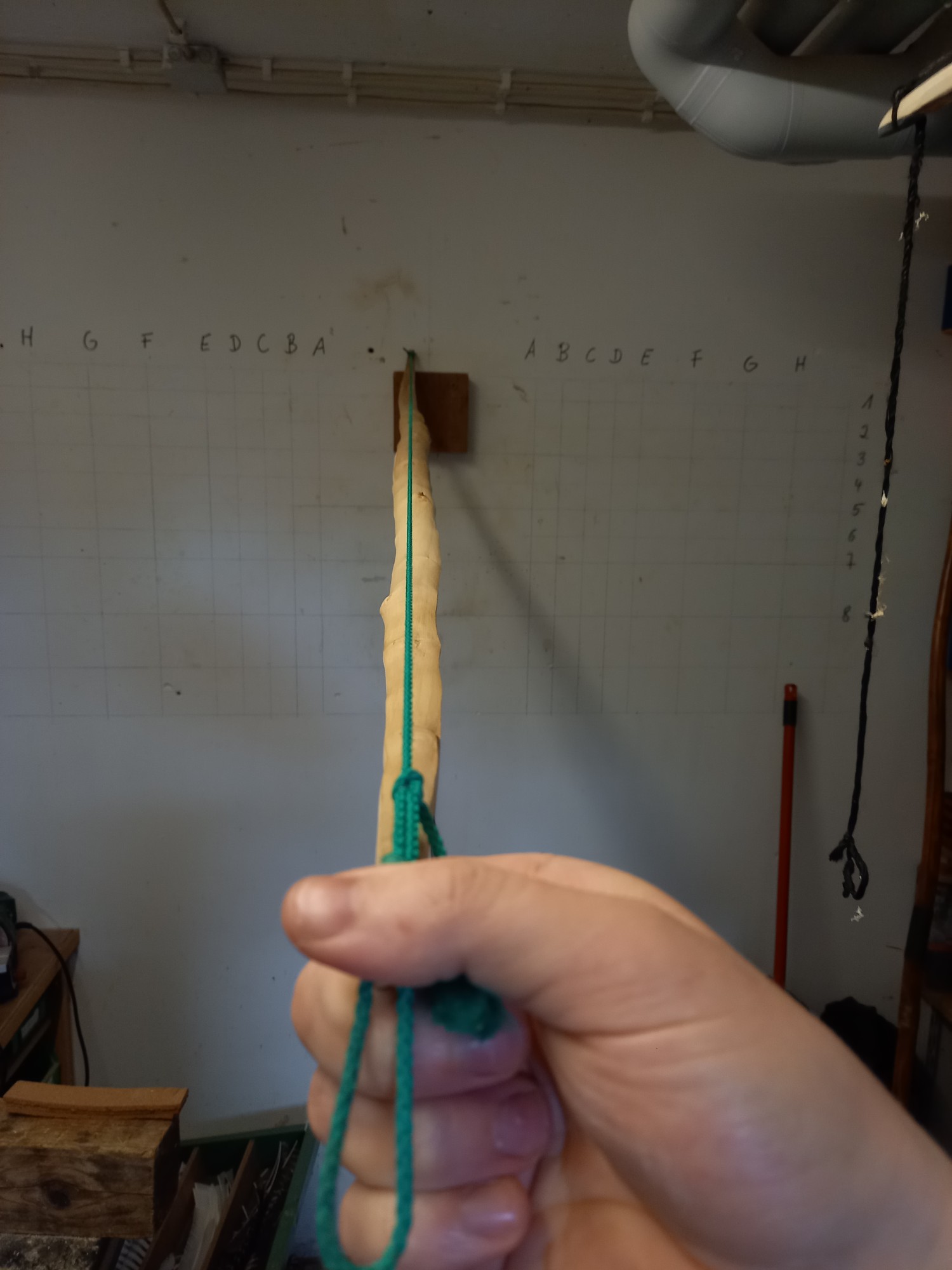

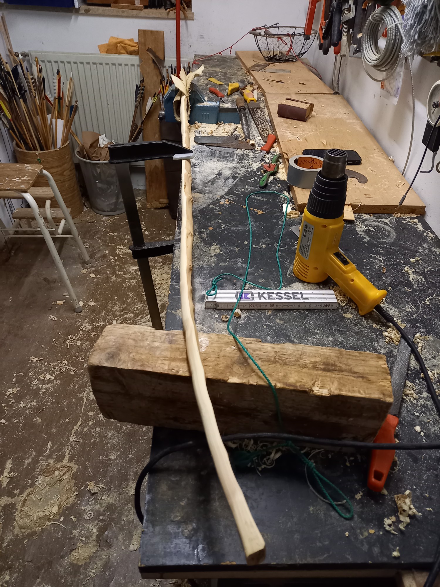

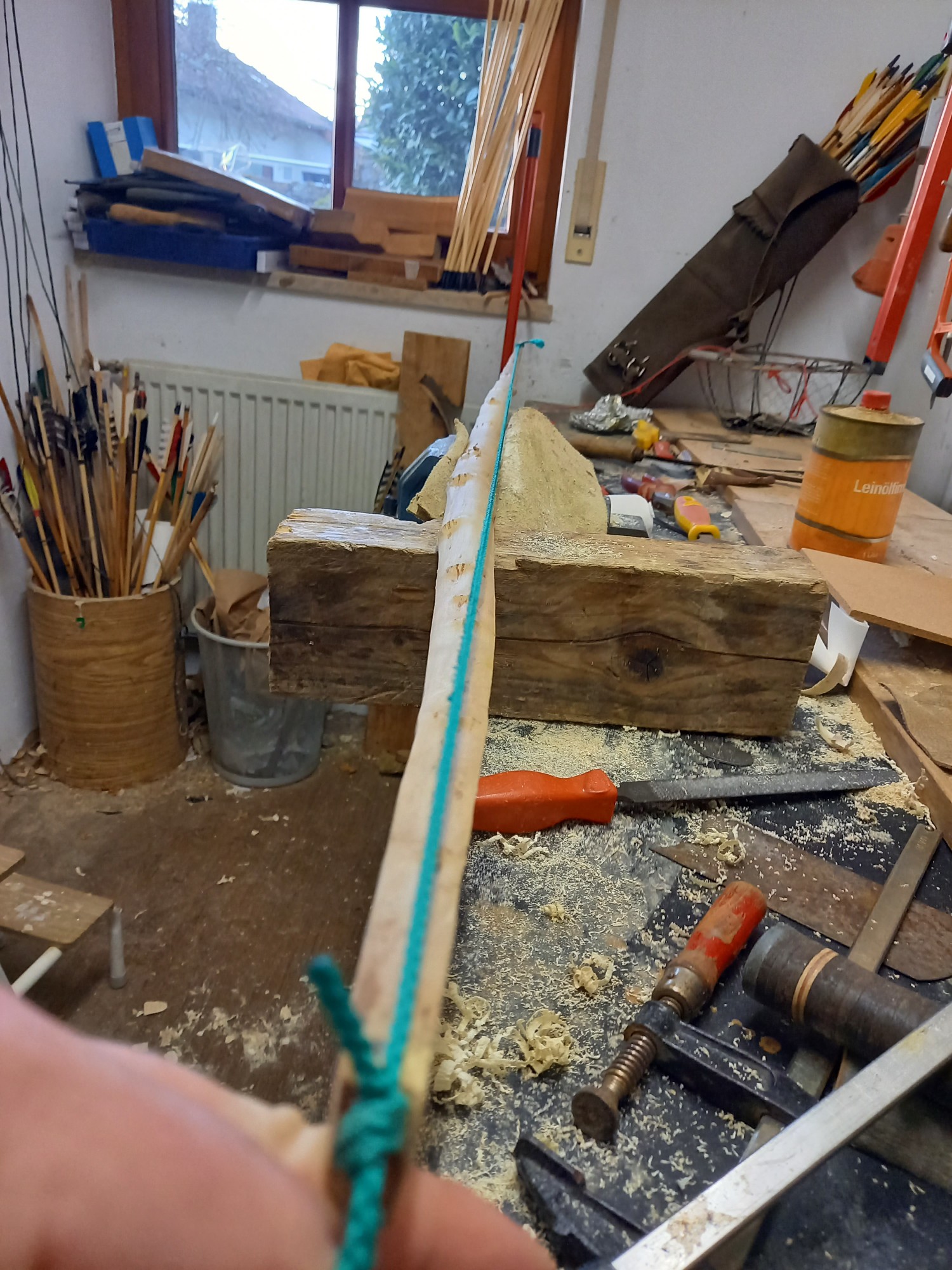

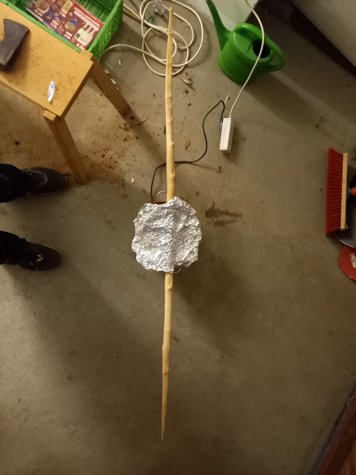

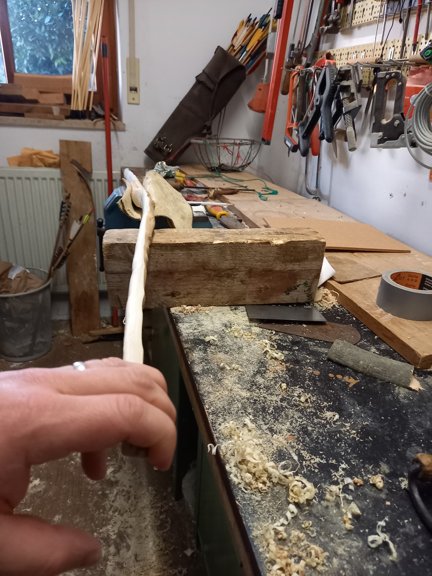

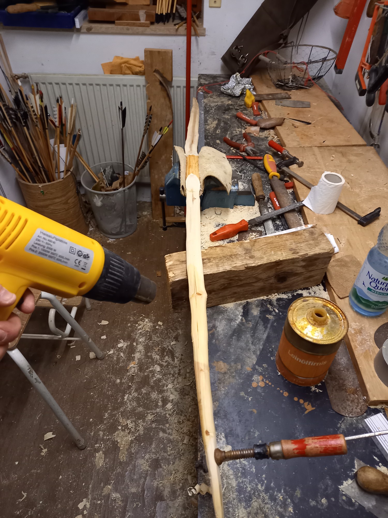

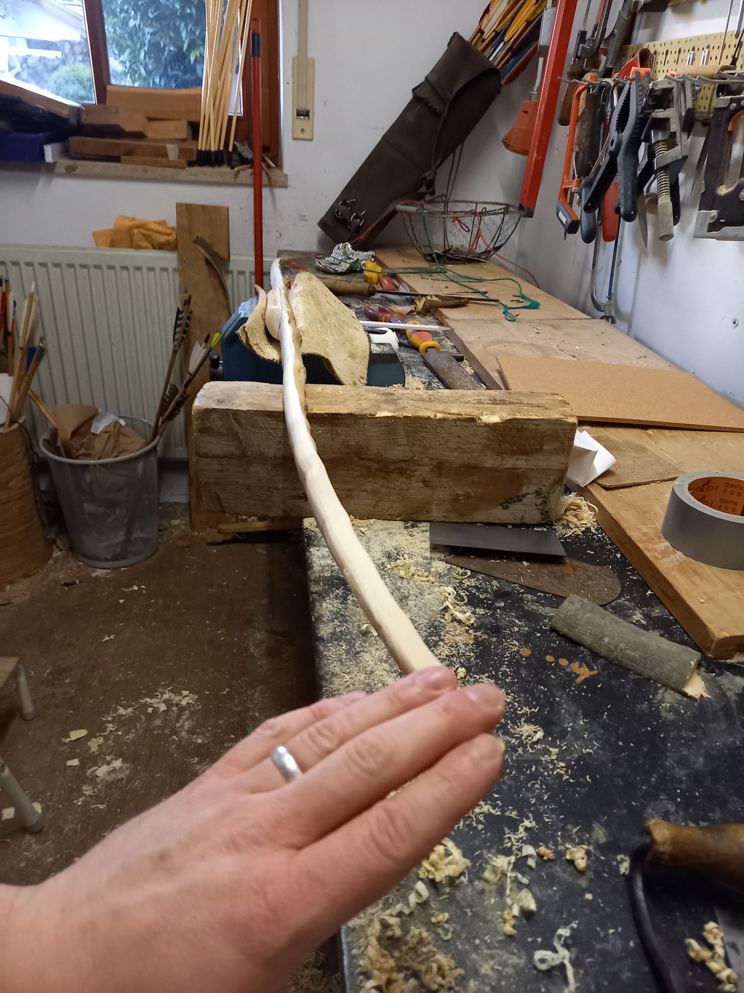

Gestern ging es weiter.. die letzten 2 Tage blieb das Gewicht unverändert bei 732g.
Somit hab ich gestern schonmal mit dem grobem Bodentiller angefangen.
Den sich lösenden Griff hab ich auch gleich entfernt.

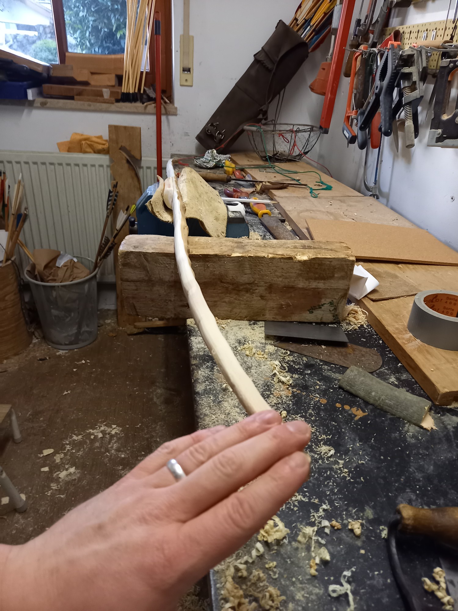

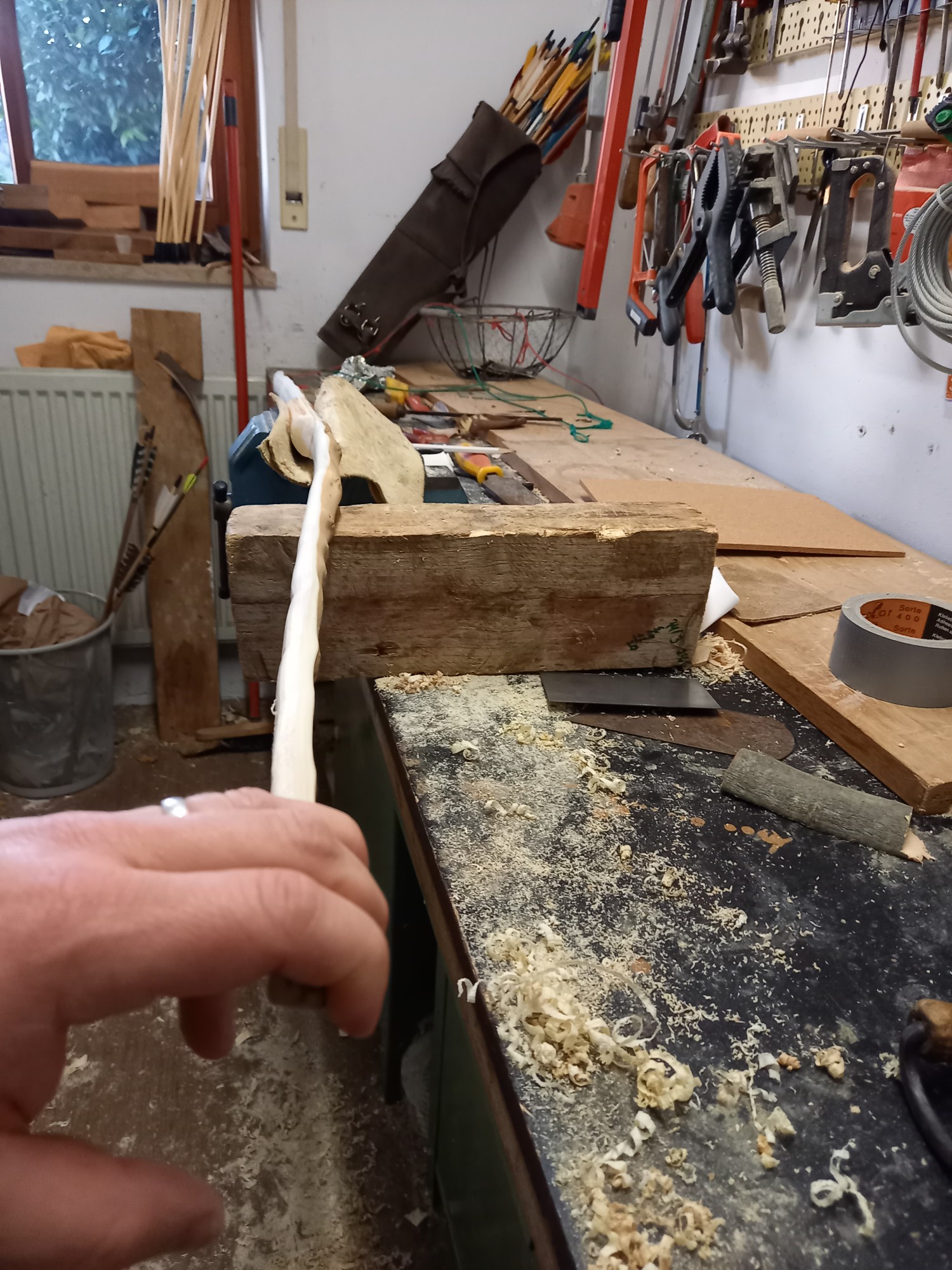

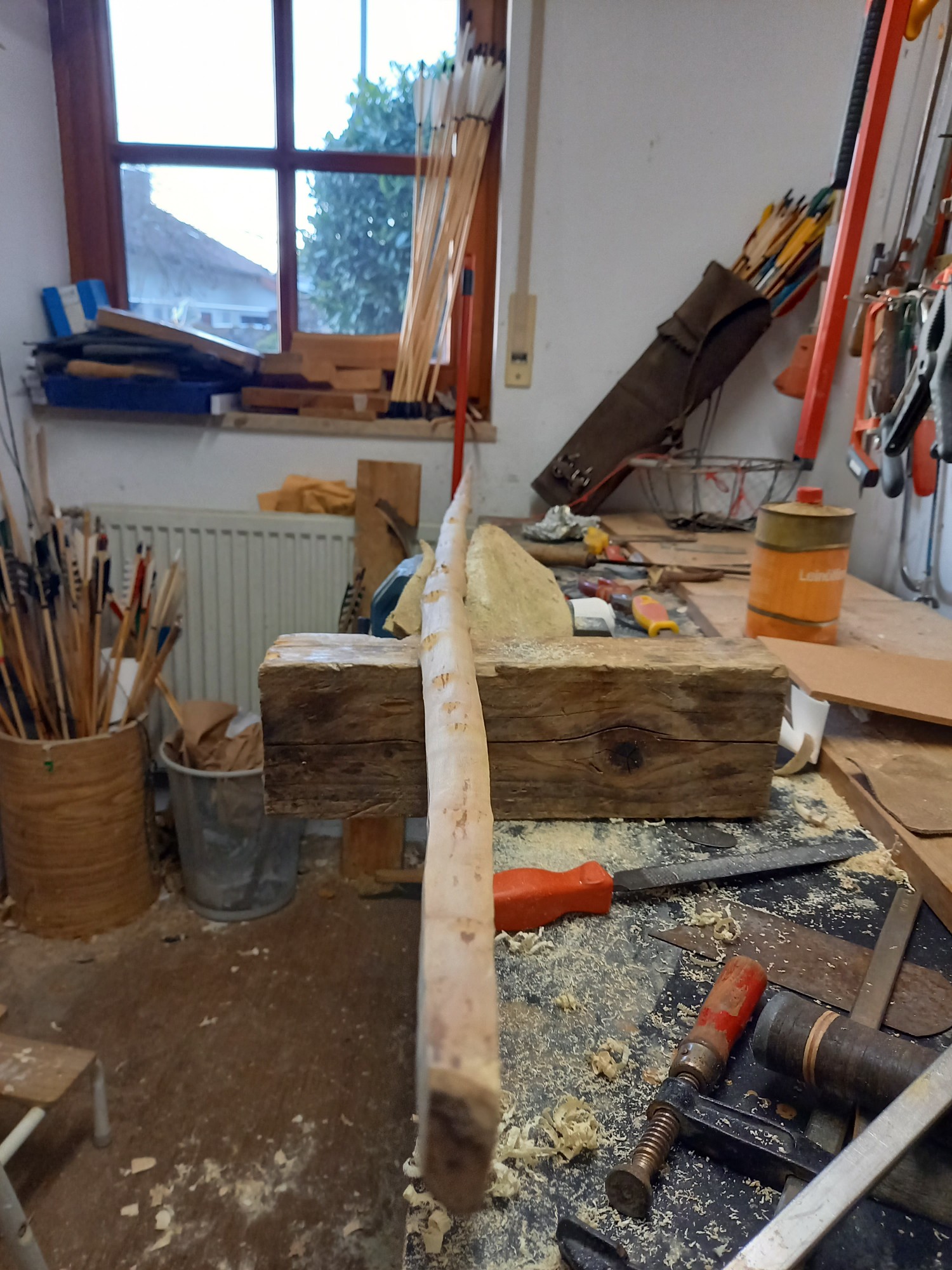

Musste dann auch feststellen dass die Sehnenlage nicht mehr passt und bin hab ihn nochmal gedämpft und korrigiert.
Ich hab noch nie ein Bogen so oft mit Hitze behandeln müssen wie den Kamerad hier ::)
waren jetzt insgesamt 2x im Griffbereich und 5x im Bereich der WA-Enden.
Sehnenlage müsste jetzt passen (wenn er nicht wieder zurückkriecht)..
Jetzt legt er auf der Heizung mit aktuellen 650g
Sehnenlage wieder nicht korrekt
Aufgeklebtes Griffstück wieder entfernt
Grob geprüft und was vom Holz weggekratzt
45min gebrutzelt und gebogen
Ergebnis heute mogen 12 Std später passt die Sehnenlage ( die Frage ist wie lang noch)
