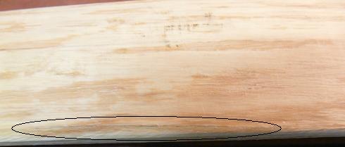

2. Ich habe den Riss auf dem Rücken (Schaubstock- Attacke
- 3 Seite) entgegen alle ratschläge nicht wegtillern können/wollen - das hätte mir zu viel Zuggewicht gekostet. Ich habe es mit Sekundenkleber volllaufen lassen - so ca. 100 Schüsse hat schon überlebt und nicht weiter gerissen. Ich möchte es aber doch irgendwie sichern. Was würde am besten passen: Rohhaut- oder Hanfplaster oder eine Wicklung (oder eben Plaster mit Wicklung)?

2. Optimal zur Rissreparatur: Rohhaut oder 2-3 Lagen Seide (Krawatte, Bastelbedarf, kost nich viel). Beide Materalien bringen Bruchschutz aber keine erhöhte Rückenspannung mit ggf. negativen Folgen für den Belly. Wicklung alleine bringt nix, aber auf so einer kurzen Strecke ist auch ein 10 cm Hanf- oder Leinenpflaster nicht der Ruf zum Untergang des Belly... zur Not reicht aber schon ein Stück stabile Naturfaser aus Geschirrtuch oder gar Jeans aus.
Die erste Sicherung hast du letztendlich durch den Kleber erreicht, der zunächst mal verhindert, dass der Riss sich erweitert.
EDIT: ICh hab erst beim 2. Angucken gesehen, wo der Riss verläuft. Wenn ich das richtig sehe, ist Bild 3 gemeint? Da hilft tatsächlich schon eine Lage eines dünnen Stoffes und deutlich wirksamer ist da eine wirklich feste Wicklung, die 1 cm über den Riss hinaus geht und mit einem entsprechenden Kleber gesichert wird. Vorher noch den Riss mit Kleber vollschmieren, damit ein schlüssiger Übergang vorhanden ist.
