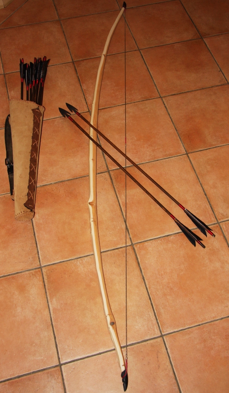

Das neuste Werk :
* freuwiesau * ;D
Eiben Elb 94# bei 32 "
750 Gramm schwer, 74 Zoll von Nock zu Nock,1,5 Zoll Set.
Hornnocks aus Wasserbüffelhorn, hab auch gleich nen Satz passende Pfeile dazu gemacht.
Tips + Kritik erwünscht !!
Die Wurfweite geb ich noch bekannt, sobald ich den Fulldraw hinbekomm.Viel fehlt nicht mehr 8) :D

ne,feiner bogen,"nur leider aufgrund der masse an eibe "(ne ne ) was besonderes. er gefällt mir gut.
besser jedoch gefallen mir die mordspfeile,die sind echt in verbindung mit dem bogen ne ansage.
gut,der bogen hat im rechten wa ne kleine stelle,man kann mit leben denke ich. weitere mängel erkenn ich nicht.
oder,wart mal..die pfeile sind nicht 5 schläge auf den zoll gewickelt!!!! schande,für solch einen feinen bogen.(spass)

zweiter und des Teil is Bombe. gefällt mir ganz gut.
sieht des blos so aus oder könntest evtl noch bischen mehr schleifen?
is der aus dem Eibenstamm wo vor einiger zeit eingelagert hast?

Ja polieren und schleifen könnte man noch mehr, aber ich mags so. :D
Passt für die Art von Bögen besser (find ich)
Ne das ist von ner Eibe die schon so ca ein Jahr trocknet.Aus den vor kurzem eingelagerten wird leider nix gscheites.

Tom Tom hat geschrieben:MEHR PHOTOS !!!!
finde ich auch an den Tips. Gefällt mir aber auch ganz gut. Hat der rechts an dem Ende eine steife Stelle? Ein Foto im abgespannten Bogen würde vl. das erklären.

Stimmt dieses raue passt zu diesen brachialen Bögen

Ja guck das sieht doch gut aus. So wie es ausschaut passt der Tiller, bis auf evtl einen leichten Knick im Rechten WA etwas nach aussen aus der Mitte...
Jetzt fehlt noch das Finish und der Feinschliff, dann is der Bogen fertig ;)

Geiles Ding, ist doch super geworden! Du bist auf 'nem guten Weg, bald können wir mal uns mal daran machen, deine Schießtechnik im altenglischen Stil zu beurteilen, wenn du den Fulldraw hinbekommst ;) .
Am einen Wurfarmende hat er wohl etwas viel Splint, aber ansonsten... geil!

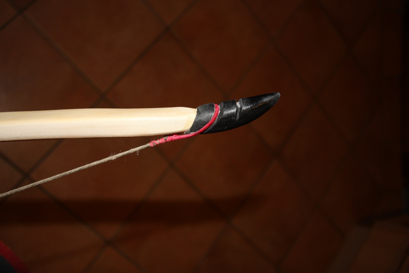

Ich bin etwas schockiert das noch keinem die Raspelspuren an dem Tip aufgefallen sind. Tscho! hehe *grins* Mach den doch erstmal fertig, das hat er verdient! Und wenn das Horn noch etwas blanker geschliffen ist, wird das dem Bogen auch nur gerecht.

Ja, schöner Bogen! Etwas feiner darf die Oberflächenbehandlung aber wirklich noch aus fallen. Bin da zwar selbst nicht der große Vorkämpfer, aber so sind die Raspelspuren doch etwas happig. ::)

Na ist doch Sauber geworden. Ein Super Tiller ;D . Ich kann mich der Allgemeinen Meinung nur Anschließen ... mach die Raspel spuren noch weg. Und irgenwie macht mir der "Ast" am Griff etwas Sorgen. Ich hoffe Du hast da Sauber gearbeitet !? Ansonsten gibt da nix zu Meckern ;) .
