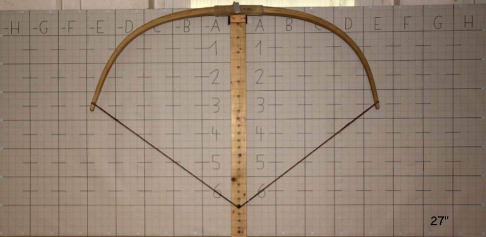

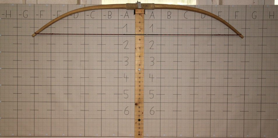

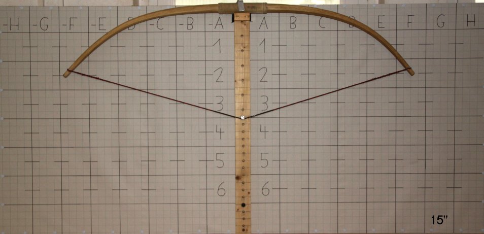

Frohe Ostern in die Runde.
Mein gekauften Manau hatte ich um 5 cm je Seite gekürzt, er war mir zu leicht so etwa 25#. Nun habe ich den Tiller gecheckt und sehe wohl Bedarf nachzutillern oder?
Daten:
NtN 130 cm
35# bei 27"
ca. 5 cm Set, nach dem Schiessen ca. 8 cm, reguliert sich aber wieder nach 1 Tag (gemessen Bauch-Sehne) auf 5 cm.
ungespannt
hier sieht es m.E. doch gut aus
und hier auch?
da sieht man schon links ein wenig die Abweichung
seh ich das richtig, im Bereich -B und -C etwas wegnehmen?
Danke schon mal vorab.

Re: Tillerhilfe zu gekauftem, gekürzten Manau
Ja, und bei E-F könntest du jeweils auch schon schwächen, um die Schwachstelle bei D-E zu entlasten.
Gornarak,
Danke aber ich versteh's nicht, vielleicht zu viel Ostereier vor den Augen
Harald
Meinst Du links (-A, -B, ..... oder rechts A, B, ......) und in welchem BildJa, und bei E-F könntest du jeweils auch schon schwächen, um die Schwachstelle bei D-E zu entlasten.
Harald
- Güssenjäger
- Beiträge: 961
Du hast keine Schwachstellen........wenn Du die starken Stellen nach den Fades (a+b beidseits) schwächst, wird sich der Tiller in der jeweils 2.WA-Hälfte angleichen. Du wirst aber deutlich Zuggewicht verlieren.
(bitte auf KEINEN Fall aussen was wegnehmen, sonst bekommst Du die Knicke nie raus)
Gerd
Gerd
Gerd
Gerd
Gerd,
da Du ja auch schon einige Manau gebaut hast, sollte ich mit einem Hobel oder besser Ziehklinge wegnehmen (natürlich nur am Bauch, trotzdem Danke)?
Bearbeitest Du im Anfangstadium mit Hobel, Zieheisen oder nur Ziehklinge?
Harald
Harald

zuerst muss ich mich nochmal klarer ausdrücken...Du hast natürlich schon schwache 2.WA-Hälften. Die kannst Du nur stärken, indem Du beidseits die 1.WA-Hälften schwächst, dann müssten jeweils die äußeren WA-Hälften nach oben kommen. Da Du hierbei sowieso Wurfgewicht verlierst, solltest Du nicht noch die WA ganz aussen schwächen, sonst verlierst Du nochmals oder die WA knicken ganz aussen.
Zu Deiner Frage:
Wenn ich einen ganzen Manau-Stab bearbeite, mache ich eigentlich alles mit dem Ziehmesser, bis die WA grob herausgearbeitet sind und der Griffbereich steht(aber vorsichtig, wenn sich das Ziehmesser zu tief geht, kann sich der Span ziemlich tief fressen). Das Tillern mache ich eigentlich fast komplett mit der Raspel und danach glätte ich mit Feile und Schleifpapier. Sollte ich dann mal ne Schwachstelle produzieren, wird getempert, das kann bei Manau so manchen kleinen Tillerfehler heilen
Gerd
Zu Deiner Frage:
Gerd
Gerd
Gerd

Genau ! Der Sehnenwinkel geht so im Vollauszug überhaupt nicht. Das MUß geändert werden.
Also HlP raus und Recurves rein in den Manau - Stab

@Acker,
geht nicht... weil Sehnenwinkel. Das fiel mir auf dem Bild auch auf (hat so ca. 115 Grad). Was wäre denn der größte zulässige Winkel?
Recurves, ja mag ich, habe ja einen Horsebow von Bearpaw. Wollte aber meinen nächsten eigenen mit Recurves bauen, das wird wohl jetzt zu ändern sein.
Harald
Harald
