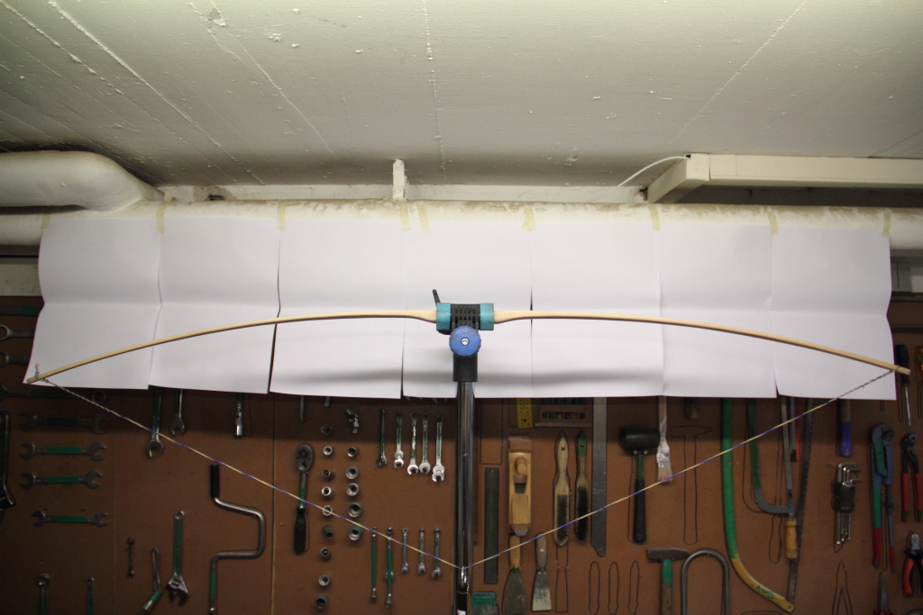

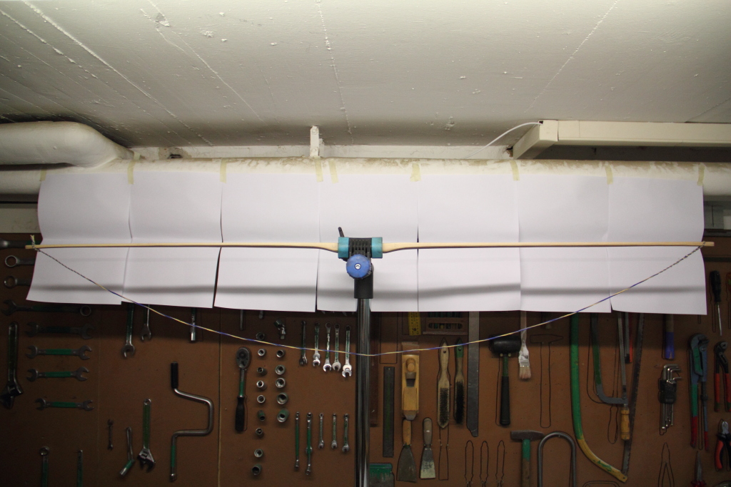

Hallo!
Erst einmal kurz was zu mir: Mein Name ist Kai und ich bin seit ca. neun Monaten dabei das Bogenschießen zu erlernen. Seit einigen Wochen bin ich nun dabei und baue mir meinen ersten Bogen.
Ich wollte möglichst simpel einsteigen und habe mich für einen Flachbogen aus Hickory entschieden. Mit dem groben Schnitzen hatte ich soweit auch keine Probleme, viel mehr bin ich wohl viel zu zaghaft heran gegangen was auch die lange bisherige Fertigungsdauer erklärt. Doch nun geht es an den eigentlichen Bogenbau, also dem Tillern und da ich schon so viel Zeit investiert habe, bin ich extrem vorsichtig und auch verunsichert.
Der Bogen soll später möglichst 30-35 # bei 28 " Auszug haben, nun komme ich aber nicht recht weiter, ich weiß einfach nicht wie stark ich den Bogen schon jetzt ausziehen darf, habe also Angst in zu brechen, auf der anderen Seite habe ich das ungute Gefühl zu viel Material abzutragen. Wie gehe ich jetzt vor? Bin ich zu zaghaft?
Seit dem letzten Materialabtrag über die gesamte länge der Wurfarme ist der rechte deutlich steifer als der linke, soll allerdings auch später der untere Wurfarm werden und der soll ja auch etwas steifer sein.
Der linke Wurfarm ist in sich leicht verdreht, um dies zu beheben gehe ich doch genauso vor wie beim Rest, also die steifere seite schwächen, oder? Sind die Bereiche der Wurfarme am Übergang zum Griffstück zu steif?
Nun kommen die Bilder vom Bogen: Ich würde mich über jegliche Hilfestellung freuen!
Fast vergessen, im unteren Bild habe ich schon 16 # für diesen Auszug benötigt.

Wenn man nie mehr auszieht als das Wunschzuggewicht kann eigentlich nichts passieren.

Und nur soweit ausziehen, bis der Tiller Schwachstellen aufzeigt. Diese beheben, dann gehts weiter.

Bis jetzt sieht es ziemlich gut aus! Ich würde aber als erstes mal die Sehen kürzen. Sie sollte eigentlich nicht so durchhängen, sondern erstmal genauso lang sein, wie der Bogen. Durch die lange Sehne hast du eine andere Biegung als wie mit kurzer Sehne. Also Sehne kürzen, und dann ganz langsam nach der Anleitung vom Rabe tillern. Du bist auf einem guten Weg!

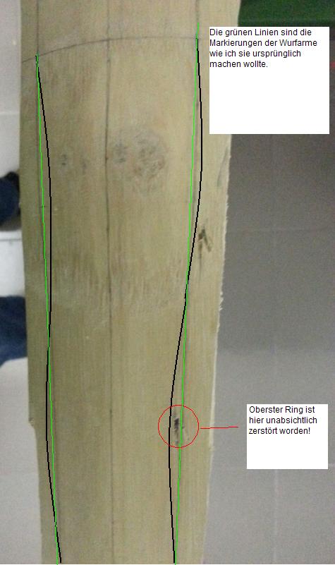

Wie es bei Anfängern so ist hab ich gleich noch eine Frage :-)
Und zwar habe ich gestern den obersten Ring im Bereich des unteren Wurfarms beschädigt. Eine Kerbe mit ca. 2mm Tiefe.
Der Ring ist ungefähr 4,5mm dick. Das Holz ist Robinie und der Bogen ist NtoN 69 Zoll lang.
Ich habe ein Bild angehängt wo man das sieht. Schmäler will ich den Wurfarm nicht machen, da wie man im Bild sehen kann im oberen Bereich ein Ast ist und ich nicht möchte dass der Abstand zwischen Ast und Rand zu schmal wird.
Darum habe ich mir gedacht, dass ich den unteren Bereich des Wurfarms nicht gerade machen sondern eher eine Schlangenlinie zeichne und so die Kerbe umgehe. Osage-Bögen, die ja von Natur aus nicht so gerade gewachsen sind, sind ja manchmal auch etwas schlangenförmig. Oder ist die Idee nicht so gut?
Es müssen ja nur die zwei Enden und der Griff in einer Linie liegen damit man das machen kann, oder?

Ich weiß nicht ob das eine gute Idee ist, wenn du den Faserverlauf da so durchtrennst. Bei einem snaky Osage ist der Faserverlauf snaky, der wird durch die Schlangenlinie nicht durchtrennt.
Wenn das Holz eine natürliche Biegung macht, folgt man ihr, z.B. auch um Äste herum.
Wenn du es so machst wie du es eingezeichnet hast, läuft die Faser an der Biegung oben und unten aus dem Wurfarm raus.
Da kann sie nicht mehr so viel Zug aushalten wie die durchgehende Faser daneben.
Kann auch sein dass ich hier Unfug rede, hab noch keine Robinie unterm Messer gehabt, tobe mich gerade an drei Eschen Staves aus. Aber so hab ich es halt bisher verstanden.
