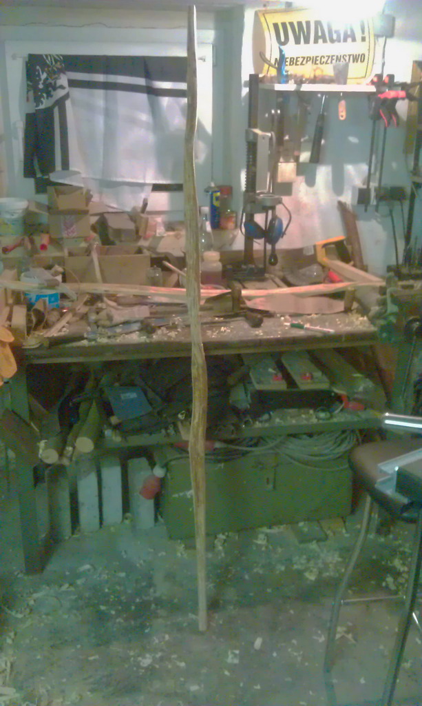

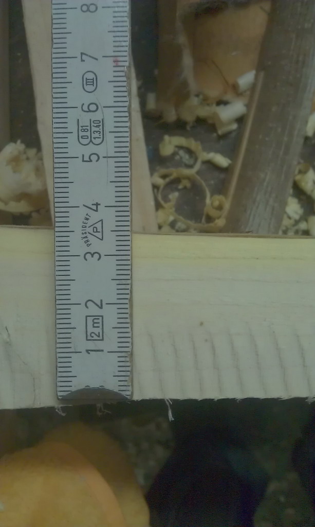

Sodele, der zweite Versuch mit dieser Gattung, allerdings frisch geschlagen und kein Totholz, wie beim ersten Versuch ;)

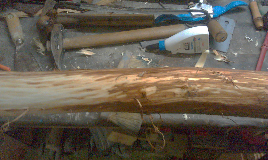

Aber mein lieber Herr Gesangsverein... Leck mich am Fuß, das Teil kannste kaum mit Ziehmesser bearbeiten. reisst nur Fetzen heraus. O_o
Schade das es hier nicht so gut rüber kommt, aber der äussere Ring zeichnet sich in einem schönen Gelbton ab, alle Anderen darunter sind weiss. :)

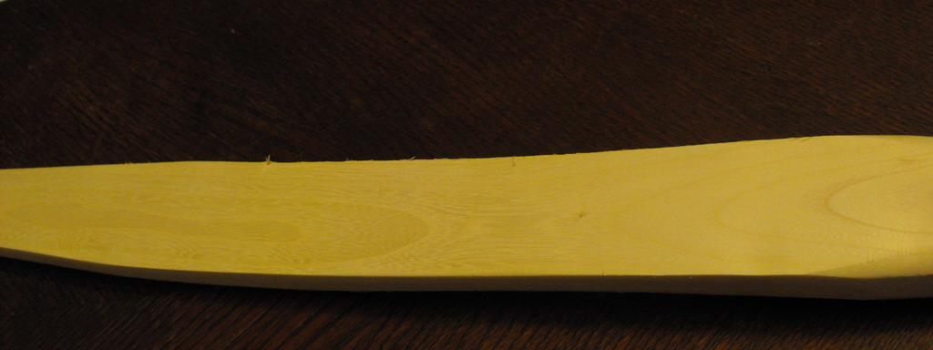

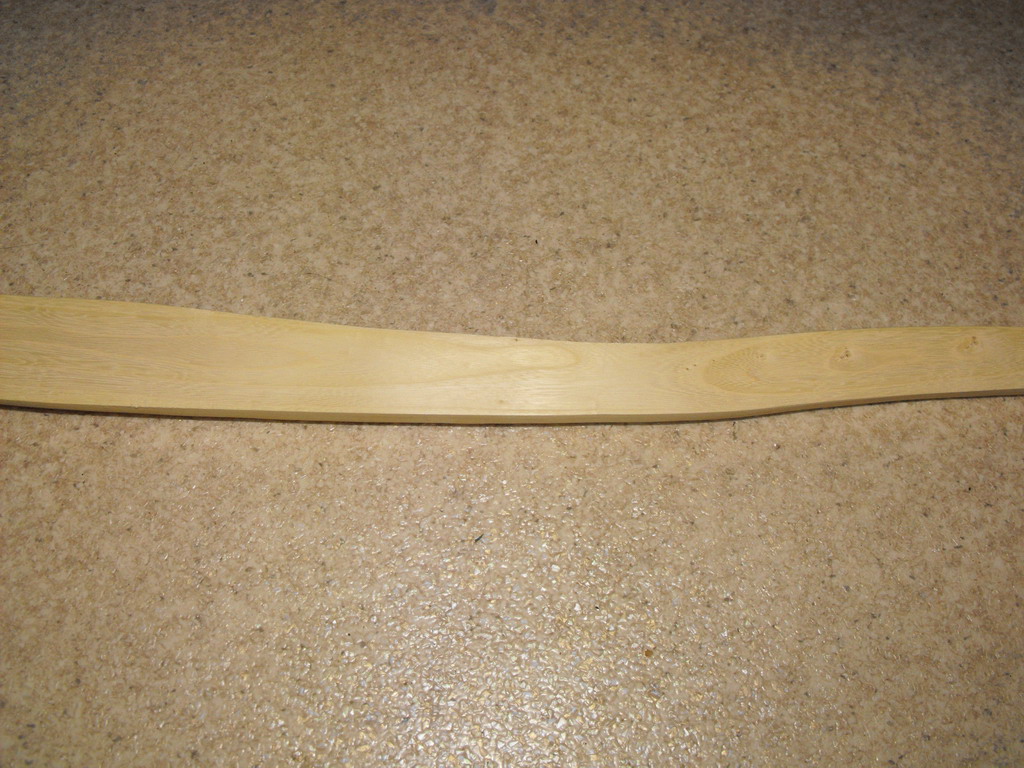

Und hier schonmal das Profil, grob, rausgearbeitet. Wird wohl auch ne Schlange, da ich ja der Faser folgen soll ;)
Hab den Stave jetzt ca 2 Monate im Keller liegen, mal schauen was der Gewichtsverlust sagt... Dann sehen wir weiter.

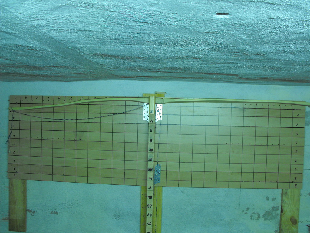

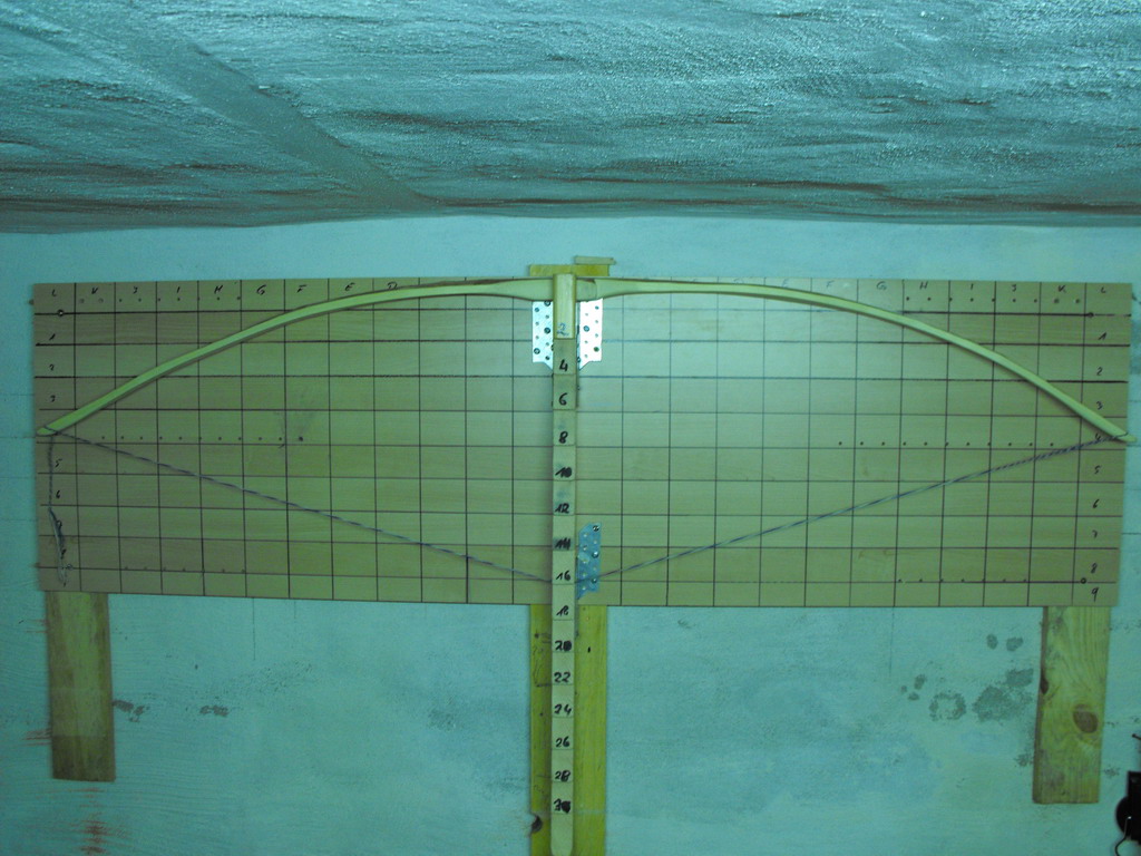

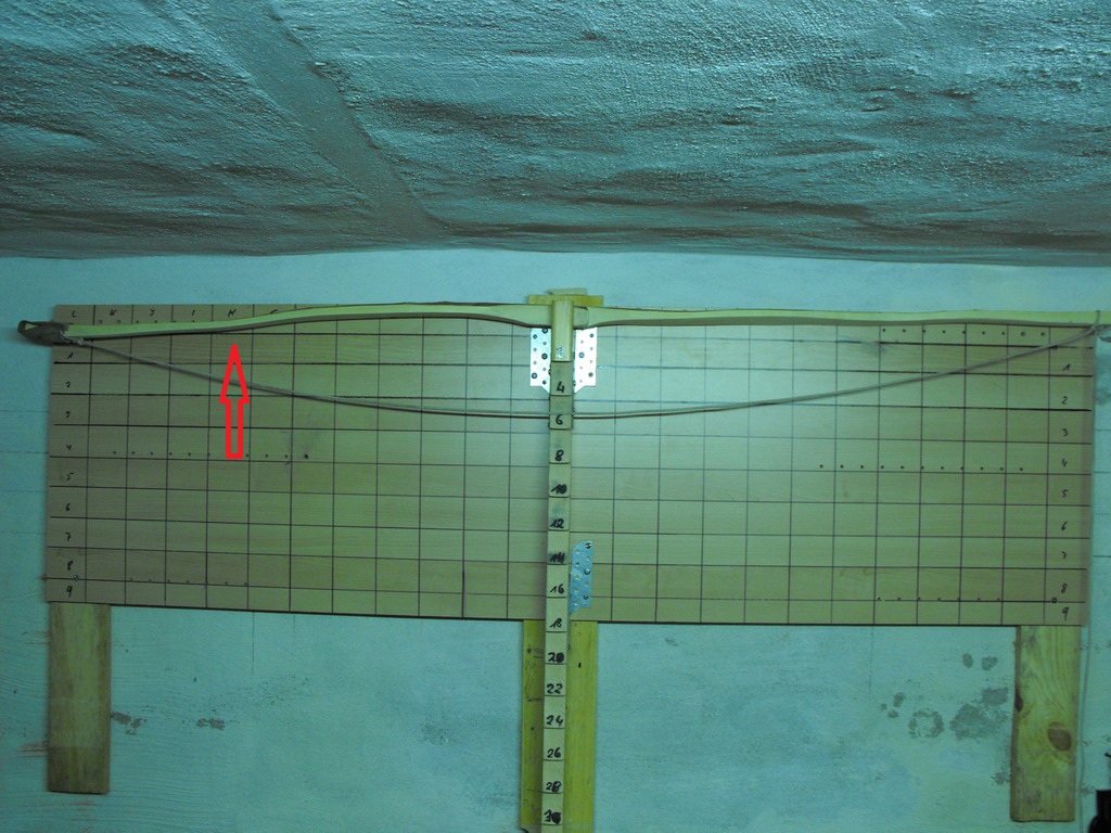

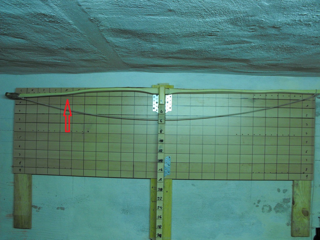

Mal ne Frage an die Experten, zwecks Tiller.
Wie man unschwer erkennen kann, hat das künftige Bögeli eine Welle in einen der Arme.
Hier im abgespannten Zustand.
Hier mal ein wenig gezogen mit der Tillerschnur.
Muss das Ganze dann am Ende auch eine Kreisrunde Form ergeben, wenn der Bogen ausgezogen wird?
In China essen sie Hunde.
Beiträge: 6254
Hat gedankt: 75 Mal
Hat Dank erhalten: 231 Mal
Re: Goldulme
Servus, bei der Reflexen Welle nicht mehr wegnehmen, biegt schon mit.
Grundsätzlich folgt der Bauch bei Reflexen Stellen immer genau dem Rücken, zum Unterschied von deflexen Stellen wo man etwas mehr Dicke lässt. Reflexe Bereiche fangen halt etwas später an zu biegen, dafür geht's dann aber oft gleich zu schnell, also wirklich immer schön vorsichtig und oft kontrollieren.
Gruß Thomas

Ich finde, der arbeitet schon recht schön mit.
Ich würde auf halbe Standhöhe gehen und dann weiter tillern.
Viele Erfolg
Jörg

Ok, das hilft schonmal nen Stück weiter.
Ich werd morgen mal weiter machen.
Aber is echt ne Frau... Total zickig zum Ziehmesser und Zieheisen :D >:)

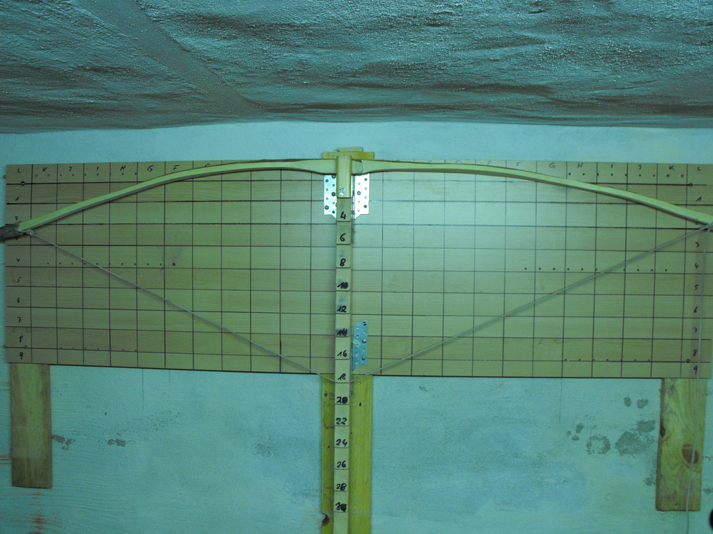

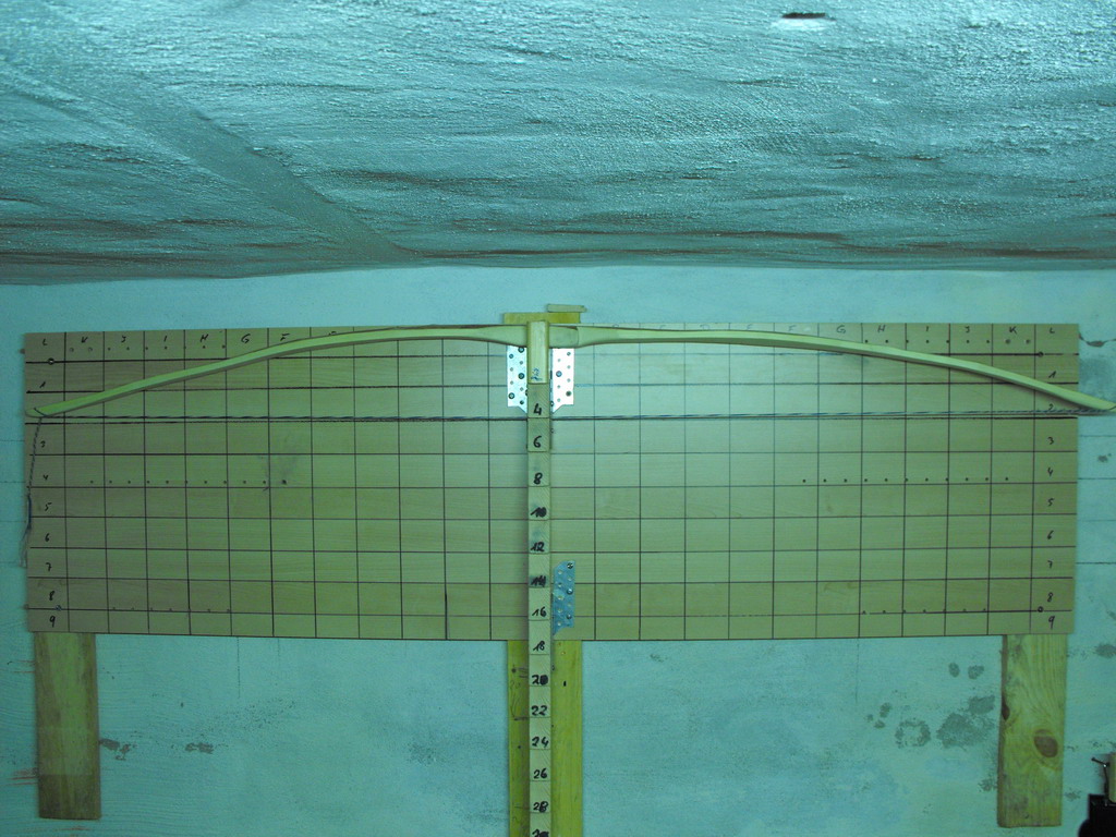

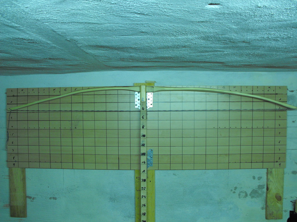

So, da das Wetter ja heute mal wieder zum abgewöhnen war, habe ich mich heute noch mal ein wenig um "Fräulein Von de Blotz" gekümmert.
Nochmal abgespannt.
Nochmal abgespannt.
3/4 Standhöhe
3/4 Standhöhe
16"
16"

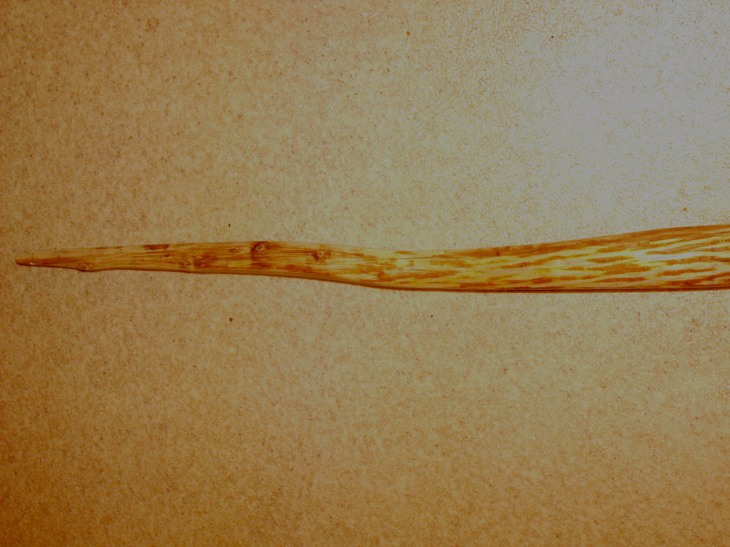

Mit der geschwungenen Stelle ist das Ganze echt ein wenig haarig, aber machbar.
Nur schade, dass mir der Faserverlauf nicht in der Mitte blieb :-/
Dabei bin ich dieser Kurve gefolgt.
Sieht jetzt leider so aus.
Und so von oben
Und so von oben

Wieso leider, sieht doch geil aus, baust ne schöne Schlange.
Klink
Beiträge: 821
Re: Goldulme
Beitrag von Klink »
Ja schon, aber wenn ich das jetzt richtig betrachte, hab ich den Faserverlauf unterbrochen.
Siehe dem Flammenbild.
Das kam aber so zustande, dass ich mich auf den Rücken konzentrierte und der Stab in der Tiefe noch nicht runtergearbeitet war, sondern nur aufm Markkanal, da sah es komischer Weise noch gut aus.

Naja, die hat halt Drehwuchs und darum läuft der Faserverlauf auch nicht mittig.
Ich denke aber, dass das nichts macht.
Sieht doch schon gut aus der Tiller.
Einfach vorsichtig weiter machen.
Jörg

Die Enden werd ich auch noch einschmälern auf ca 10mm und das letzte Stück steif lassen.
Bin echt mal gespannt, ob ich bei der Länge auf meine 45Ibs komme ;)
