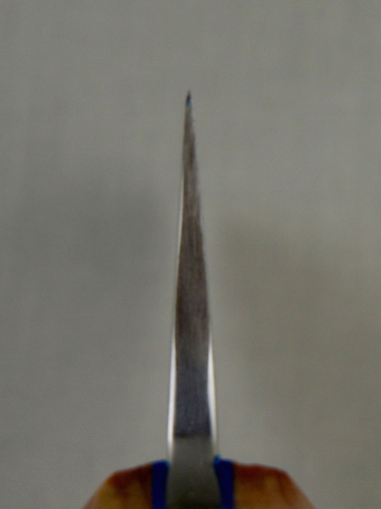

Verfasst: 25.07.2017, 15:20
von Holzbieger
Hier geht es weiter:
Messer # 52
Das größte der drei Messer, ein Santoku.
Stahl: Crucible CPM S35VN gehärtet auf ca. 59 HRC
Klingendicke: 3,5 mm
Gesamtlänge: 300 mm
Klingenlänge: 165 mm
Gewicht: 257 g
Und als Zugabe gibt es einen Magnetmesserständer, nein nicht selbst gebaut, günstig bei einem Sonderverkauf erstanden.
Ich hoffe es gefällt, Kritik und Anregungen wie immer erwünscht.
Danke fürs Schauen
Roland
Verfasst: 25.07.2017, 15:47
von shokunin
Klasse Arbeit wie immer :)
Hat die Entscheidung zu SB1 oder CPM hier einen technischen Grund, oder ging es da um verfügbare Roh-Formate?
Ich hatte den Eindruck der SB1 entwickelt sich zum Standard für Küchenmesser bei Dir - da wollte ich Dich schon länger mal fragen wie Du den Stahl wertest. Gut - kann man mal annehmen... aber, gut für alles..., besser als alles,...?
Hast Du beide daheim selbst in Gebrauch und stellst Du da irgendwelche materialbedingten Unterschiede fest?
Gruss,
Mark
Verfasst: 25.07.2017, 17:35
von Holzbieger
Hallo Mark
Der Wechsel zu CPMS35VN ergab sich einfach aus der Verfügbarkeit für mich, ich hatte die Größe und Dicke zu Hause und den SB1 hätte ich erst wieder bestellen müssen. Ich hatte ursprünglich vor dass mein Sohn die Messer zum Umzug bekommt, aber er hat das dann schneller durchgezogen als ursprünglich geplant.
Mehr steckt da nicht dahinter.
Ich habe Messer aus SB1 bei mir in der Küche in Gebrauch, das erste Messer aus CPMS35VN habe ich in meiner Küche ausführlich selbst getestet und dann an einen Kollegen weiter gegeben von dem höre ich nur Gutes.
Zum Stahl, die Eierlegendewollmichsau gibt es ja nicht, also auch nicht den Stahl der besser ist als alle anderen, für alle Anwendungsbereiche.
Was sind für mich die Vorteile bzw. meine Erfahrungen:
• Bei Küchenmessern ziehe ich rostfrei vor. Beide Stähle sind wirklich rostfrei in meinem täglichen Alltag. Mein erstes Küchenmesser habe ich mir aus 1.2379 (OK kein ganz rostfreier Stahl, nur rostträge) gebaut und das zeigt deutlichen Korrosionsfrass, bei gleicher Pflege.
• Beide Stähle haben durch das legierte Niob eine sehr feine Kornstruktur und erlauben feine Schneiden. Ich hatte bisher nur einmal ein Messer mit Ausbrüchen, das war aber mein Fehler, ich habe die Klinge/Schneide wirklich zu dünn ausgeschliffen.
• Die Schnitthaltigkeit ist gut, deutlich besser als bei meinen gekauften Küchenmessern. Die Schärfbarkeit ist auch gut, zumindest habe ich keine Problem die Messer zu schärfen bzw. scharf zu halten. (Ich schärfe alle meine Messer aus Gewohnheit ca. einmal im Monat nach, nicht öfter, nicht weniger). Ich habe für einen Kollegen in den USA einen Skinner aus CPM gebaut (Messer 40). Er ist Jäger und hat das Messer für einen Tag seinem “Wildmetzger“ gegeben, er hat an diesem Tag ca. 15 - 20 Hirsche aufgebrochen und teilweise zerlegt und das Messer war nach seiner Aussage scharf wie am Anfang. Ich war nicht dabei aber beide haben sicher keinen Grund mich anzulügen.
• Wenn ich möchte kann ich bei beiden Stählen in einen hohen Härtebereich gehen 61-63 HRC, was ich allerdings sehr selten mache, 59-60 HRC reichen. Das ginge bei einem Stahl der 440 Serie nicht.
Die Stähle haben aber auch ein paar Nachteile:
• Da ich keinen Ofen habe kann ich nicht selbst härten, das geht in der Esse nicht. Das erhöht die Prozesszeit und kostet auch mehr Geld. (Das machen die Spezialisten sicher auch besser. Ich lasse z.B. SB1 bei Jürgen Schanz oder Wolf Borger härten)
• Crucible Stähle sind in D nicht so ohne weiteres zu kaufen ich bringe mir den immer aus den USA mit, das beschränkt die Verfügbarkeit. CPMS35VN führt der deutsche Lieferant gar nicht, ist hier also eher ein Exot. Wenn ich den Stahl in den USA bestellen müsste wäre er dann wohl auch zu teuer.
• Verglichen mit 1.2842, 1095 oder 80CrV2 ist bei beiden Stählen die Oberflächenbearbeitung nicht einfach (Schwere Untertreibung, SB1 zu polieren bzw. ein Handfinish zu machen ist eigentlich eine Schweinearbeit). Aber ich weiß mittlerweile wie ich mit vernünftigem Aufwand eine gute Oberfläche erzielen kann. Einen Vergleich mit z.B RWL34 kann ich nicht geben, den habe ich noch nicht verwendet, Haitha kann Dir da sicher mehr sagen.
Für mich passen beide Stähle, ich habe die Verarbeitung im Griff. Habe selbst gute Erfahrungen mit SB1 als Küchenmesser gemacht, und gute Rückmeldungen von anderen. Also bleibe ich erst mal dabei.
Ich habe noch ein Stück 1.4112 (440B) zu Hause das ich zu meinen Anfangszeiten mal gekauft habe. Ich muss jetzt doch mal ein Messer daraus machen und einen Vergleich anstellen.
Puh, die Antwort ist jetzt doch etwas länger geworden.
Roland

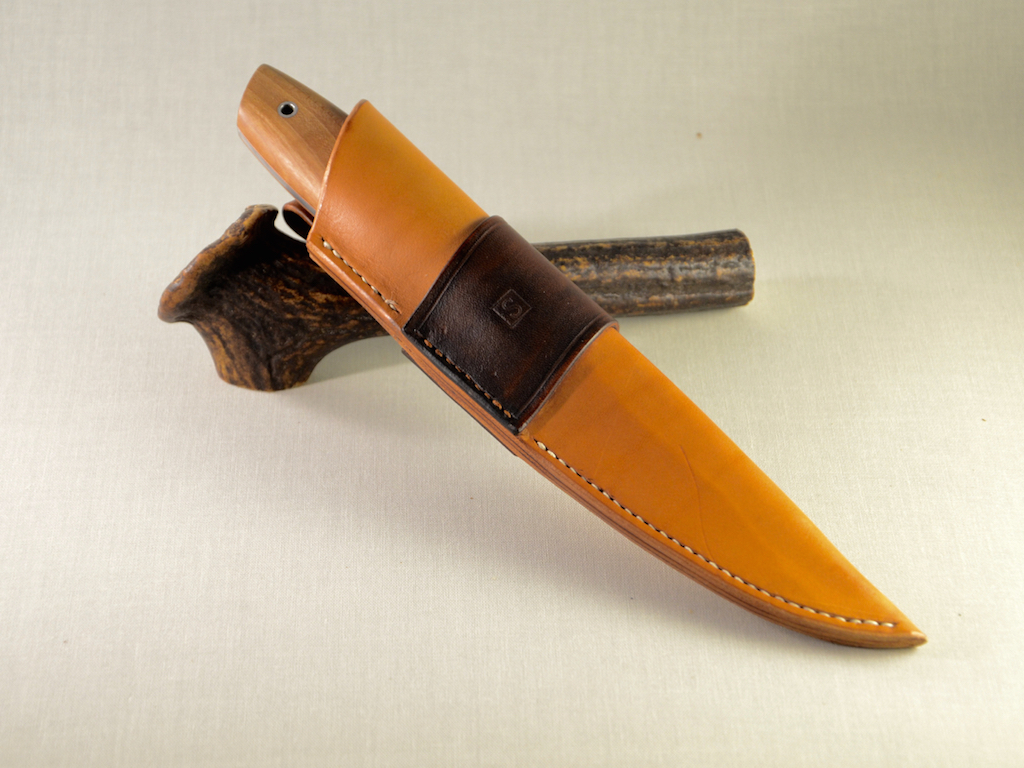

Verfasst: 05.08.2017, 12:19
von Holzbieger
Hallo Messermacher,
Ein Kollege von mir in den USA geht in Rente, wir haben die letzten Jahre eng zusammen gearbeitet und wir verstehen uns gut. Das liegt vielleicht auch daran dass Don in Augsburg geboren wurde und halber Deutscher ist. Don ist Jäger und hat mich mit Horn, Truthahnfedern und auch mit Holz versorgt. Er bekommt von mir ein persönliches Geschenk zur Rente, nämlich dieses Messer hier.
Hier die Daten:
Stahl: 1.2235 / 80CrV2 in der Esse gehärtet und bei 200°C für 2 Stunden angelassen. Härte ?
Griff: Stabilisiertes Mirabellenholz, Liner aus 0,3 mm Kupferblech, Edelstahl Niete und Öse, Mosaikpin
Klingendicke: 3,2 mm
Gesamtlänge: 245 mm
Klingenlänge: 120 mm
Gewicht: 184/266 g
Die Kupferliner sind mir etwas misslungen, Klinge ist nicht so eben wir mir mein Lineal gezeigt hat. Man sieht die Klebefugen deutlicher als ich es eigentlich wollte.
Danke fürs Schauen
Roland.
Verfasst: 05.08.2017, 17:58
von Fichtenelch78
Ganz ehrlich: Ich finde das Messer seeehr seehr gelungen!
Das Design ist ne schicke kombination aus "praktisch" und modern!
Gefällt mir sehr gut!
Re: Messer, die 7. (ab 9. Juli 2014)
Verfasst: 05.08.2017, 22:42
von jetsam
Da wird aber jemand verspielt. :)
Beifall, ich finde es wunderschön. Neben der von mir gar nicht wirklich beurteilbaren handwerklichen Akkuratesse stimmt das Ding ganz großartig mit sich selbst überein, die Linien stoßen nirgendwo an. Und die Scheide ist elegant.
Ich selbst hätte die Beschläge und Stiftungen aus weniger unterschiedlichen Materialien gemacht, um damit nicht so sehr von der Silhouette abzulenken.
Aber das kann ich bei meinem eigenen Zeug ja ruhig auch so machen und brauche Dir nicht zu erzählen, wie Du deins machen sollst. :D
Verfasst: 06.08.2017, 07:58
von shokunin
Ich find's auch sehr gelungen. :)
Über Verarbeitung brauchen wir ja kaum mehr sprechen... 8)
Und die Form...
Ich bin eigentlich auch jemand, der sich bei der Form von Werkzeugen nicht gern aus dem Fenster lehnt. Ein schlichter gerader Griff erlaubt grösstmögliche Freiheit und Kontrolle bei der Arbeit.
Eine Form zu finden, die "anders" ist, aber nichts an Funktionalität einbüsst ist echt eine Kunst.
Das ist Dir hier aber absolut gelungen
