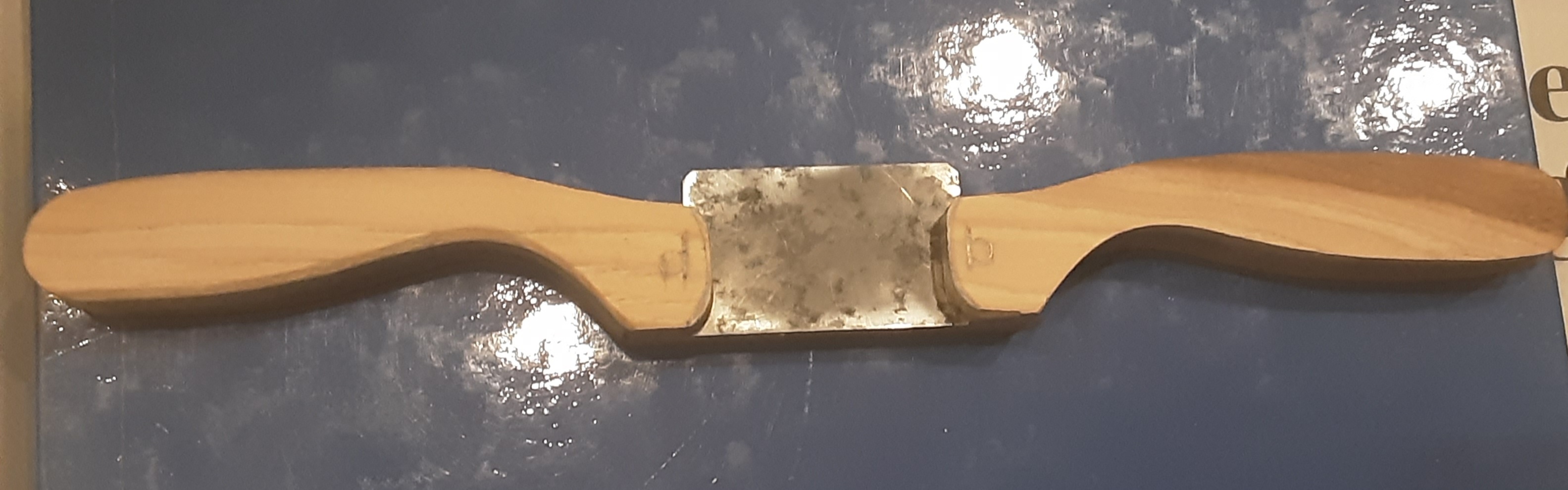

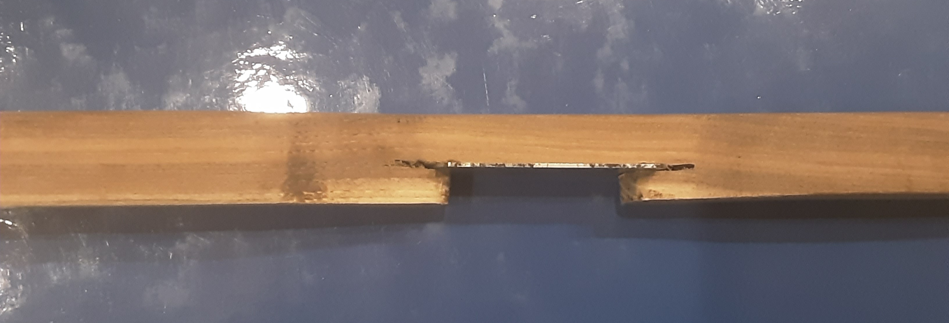

Ja beim BE von Torges steht die Klinge senkrecht. Von Torges genau wie von Veritas wird ein Grat empfohlen, damit das beste Ergebnis erzielt wird - siehe die Anleitung von Torges und hier ein Zitat aus der Artikelbeschreibung für den Scraper Shave: "The high-carbon steel blade is 0.040" thick and hardened to Rc48-52, with a 45° cutting edge that can be readily burnished to create a long-lasting hook"
Beim anbringen von dem Hook muss ein wenig probiert werden, damit er so ist, wie er mit dem Gerät optimal funktioniert - schreibt Torges ja auch in seiner Anleitung.
Hier noch Bilder von einem Selbstbau eines Scraper shaves ohne Messingmaul. Es fehlen noch die Schrauben, damit die Klinge auch in Position bleibt.... Die Klinge ist aus nem Flott und die Klingen im Flott hatten alle ne Fase dran.
