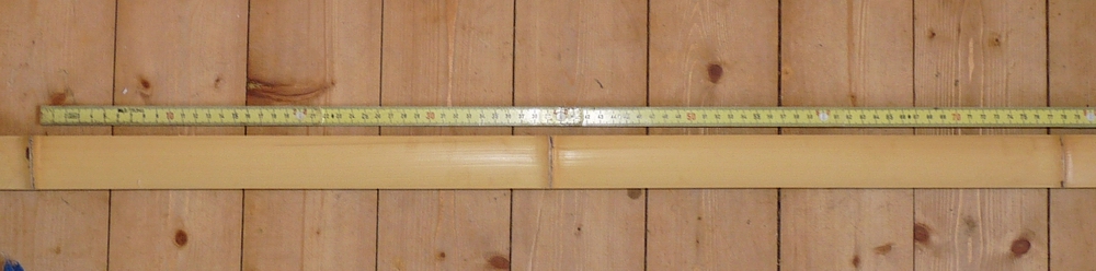

Woher beziehst du geeigneten Bambus mit einem Nodienabstand von mehr als 400 mm? Maulbeere für die Syhas werde ich aus der Türkei mitbringen.Als Griffholz habe ich noch Roteiche. Da fehlen dann auch noch Rillenschaber Konkaf /Konvex.Welchen Film hast du ausgewählt?

Ich habe immer noch von meinem alten Vorrat Madake- Bambus von Dick, der eine sehr gute Quali hat, aber 3 Nodien für ca.80 cm Kern aufweist. Ich halte das aber für unproblematisch und klebe auch nicht dogmatisch an irgendwelchen Vorgaben. Maulbeere ist zwar nett aber genauso wenig wie Eiche zwingend notwendig, oder willst Du auch Wasserbüffelrückensehne nehmen und Croaker-Schwimmblasen-Leim?

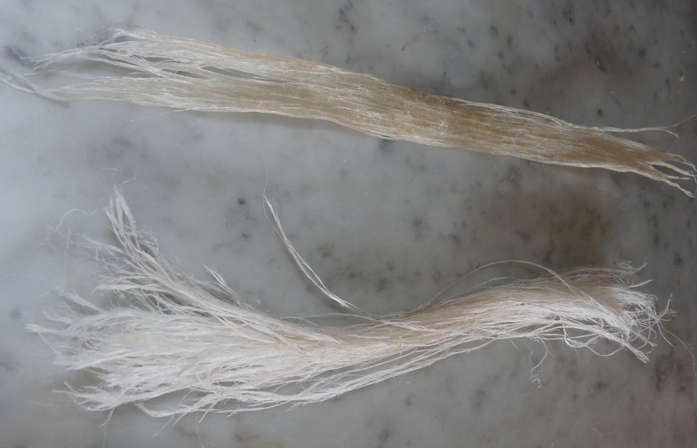

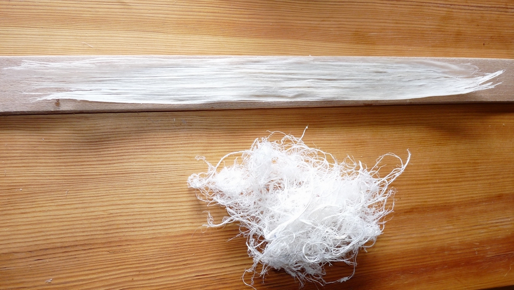

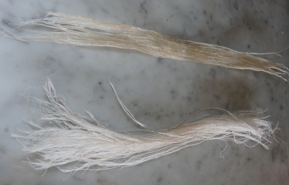

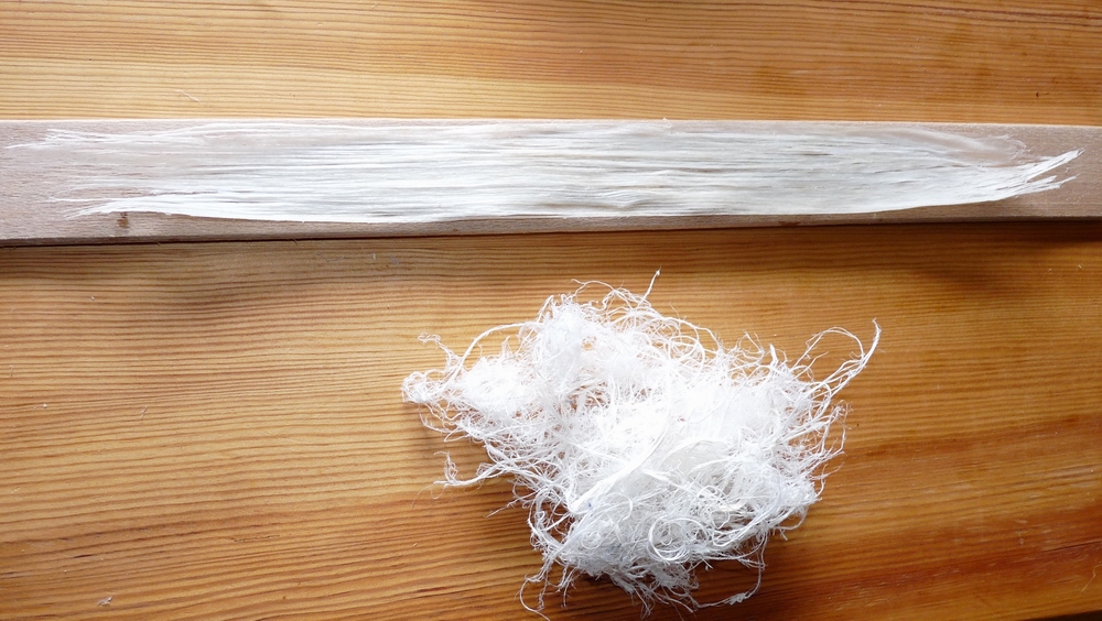

Hallo, ja die Filme habe ich alle, nur sind nach dem downloaden die Untertitel weg. Ich würde nachdem ich Rinderrückensehne ausgefasert habe diese am liebsten nur noch verwenden.Die Fasern sind sehr viel reissfester als die vom Strauß,lassen sich auch besser vereinzeln und man hat weniger Abfall.Bambus habe ich in meinem Holzlager gefunden. Für den Leim wäre es schön noch einmal günstig an Schwimmblasen zu kommen,er verarbeitet sich doch sehr viel angenehmer und klebt besser. Auf unserem Grundstück in Köjcegiz wachsen 4 Maulbeerbäume die beschnitten werden müssen.Konkav/Kovex erkläre ich mir so daß die neutrale Linie dann nicht vollkommen durch die Klebung läuft und vom Bambus mehr von den stabilsten Fasern stehen bleiben Auf dem Film von Kim Bak Young sieht man die Schaber.Mit Geld kann man meine ,,Schwigrtochter" nicht beeindrucken ihre Eltern sind stinkreich.Aber sie ist ein liebes Mädel und kann mich ganz gut leiden und ihr Opa schiesst auch,das wird schon.Hab deine Adresse noch nicht bekommen.Bist du auf Facebook unterwegs? Schönen Sonntag Gerd
Die Rindersehne schneidet eher in die Finger als daß sie reisst.
Zu viel Schwund
