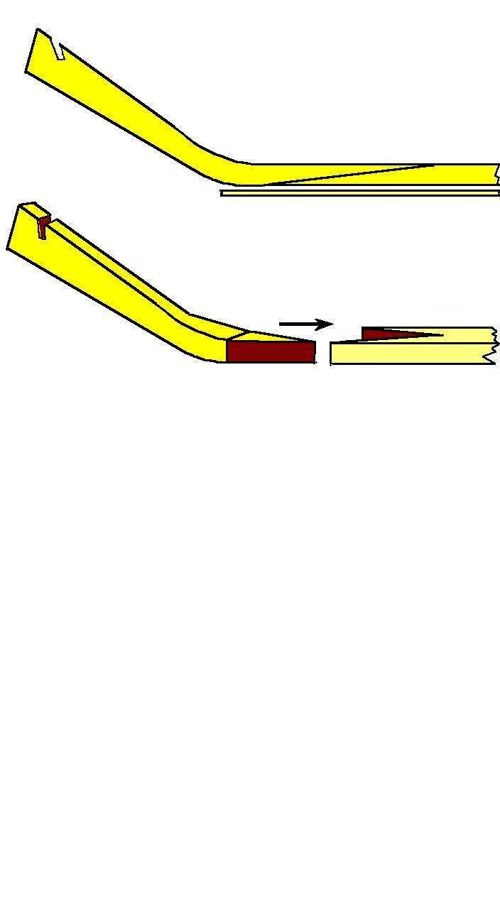

4. Befestigen der Siyahs am Wurfarm
Es gibt 3 Grundtypen der Befestigung:
1. der überlappende Spleiß (Bild oben, untere Schicht ist schon die Hornschicht).
2. der Schwalbenschwanzspleiß (Bild unten)
3. Das einfache Aufleimen einer Siyahholzschicht auf den durchgezogenenen Rahmen (bis zum Tipp):
Beim Schwalbenschwanzspleiß wird oft noch eine "Brücke" aus Holz zur Satabilisierung drübergeleimt. Dazu weiß Eldoro sicher noch mehr.

Und wie kriegen wir jetzt den Winkel und die Länge des Siyahs raus?
Bring deine trivialen Angelegenheiten in Ordnung, dann kriegst du auch die gro?en Dinger in den Griff.

Ich hoffe mal, dass ich jetzt die richtige Brücke meine, denn es gibt zwei
Diese "Brücke" über den Siyah heißt im Arabischen "Kasan", ich denke, dass dies das bessere Wort ist, denn Siyah ist auch Arabisch und Brücke könnte man mit "Sehnen"-brücke verwechseln.
Der Hauptgrund, warum ein Stück Holz im Kasanbereich aufgeleimt wurde, war der, dass dort ein Dreicksprofil ist und man ansonsten das ganze mit Sehnen auffüllen müsste. Hat auch noch den Vorteil, dass es die Klebung etwas verstärk.
Der Kasan ist am Rücken Spitz und am Bauch, wo das Horn aufgeleimt wird, flach oder auch etwas rund, der Siyahquerschnitt ist meist unterschiedlich von Bogentyp zu Bogentyp ( geht von Rechteckig bis zu Oval ), der Rücken des Wurfarms aber meistens flach.
Ich kann nur drei verschiedene Kompositebögen aufzählen, wo ich mir ganz sicher bin, dass solche " Brücken " verwendet worden sind : türkische Kompositebögen, bei den chinesischen Bögen und bei den Koreanischen.
Dabei varieren auch die länge, was vorallem bei den Türkischen sehr interessant ist, denn um so länger der Kasanbereich, desto stabiler war der Bogen. Die türkischen Flight bögen hatten einen längeren Kasanbereich als die Kriegsbögen, die brauchten etwas mehr Wurfarm. Zudem war der Kasanbereich von türkischen Flightbögen länger als der arbeitenden Teil. Also am Kasanbereich kann man auch oft schon den Bogentyp feststellen , wobei das nicht immer so eindeutig ist
Ich denke das reicht für´s erste über Kasan, sonst schlafen wohl einige noch ein

Türkischen Flightbögen : 10 cm lang, 45°-50°.
Koreanischer Scheibenbogen : ca. 12cm lang ( oder länger ), 60°
Chinesischer Kompositebogen : bis zu 25 cm lang !!! 60°-80°
Zu den Koreanischen Siyahs wurde schon was gesagt, dass sie etwas anders aufgebaut sind.
Bei den Chinesischen Bögen waren 25 cm lange Siyah normal, ich würde aber lieber etwas kürzer bauen, sind etwas instabil. Die hatten auch einen sehr scharfen Winkel, mit biegen ist da meistens nichts!
Ansonsten schau dir einfach mal ein paar Bilder an.
Edit : Zu 4.1 Beim überlappenden Spleiß kann man den Siyah auch auf den flachen Kern kleben, ohne das das Horn schon aufliegt, ohne abschleifen und ohne anpassen
Falls man im Kasanbereich diese Brücke aufleimen möchte und der Kern dort auch gebogen ist, viel Spaß, das ganze muss passgenau sein und ist ein Haufen Arbeit.

Ich hoffe die Zeichnung ist Verständlich, ich habe sie einfach mal um ein paar Begriffe erweitert, für wichtig halte ich jedoch nur Siyah und Kasan.
Die Verbindung zwischen Siyah und Kasan kann auch varieren, ich hab so ziemlich den einfachsten Weg gewählt.

Hier ein Bild zur Befestigung der Siyahs mittels Schwalbenschwanz-Verbindung an einen Wurfarm aus Bambus (mein Punkt 4.2.)
Weiter oben fehlte noch das Bild dazu. Arbeitsgang:
Aus einem Stammstück mit Ast im richtigen Winkel lassen sich mehrere Siyah-Hölzer heraussägen, die genau der Faser folgen.
Eines dieser Stücke wird nun auf den am Ende im richtigen Winkel (hier: 45°) vorgebogenen Rahmenholz geleimt.
Ein zweites von diesen "Aststücken" kann man nun bauchseitig aufleimen und damit den Rahmen einfassen: eine sehr sichere Verbindugn für sehr starke Bogen (nicht abgebildet). Oder aber man nimmt das gebogene Holzstück nur bauchseitig und arbeitet den Siyah-Umriss heraus (braune Linie).

@Christopher: Ja, das geht sehr gut, zumal man ja an die gebogenen Stamm- oder Aststücke nicht immer gut herankommt.
Der Werdegang eines schichtverleimten Siyahs:
- Schablone aus einer Bohle sägen
- 4 mm starke Holzleisten (bervorzugt: Pflaumen-, Kirschen-, Eiben-, Ahornholz) mit Heißluftfön warm machen und grob in Kurve bringen
- Schicht für Schicht auf die Schablone leimen (Ponal) und mit Schraubzwingen fixieren
es reichen meist 5 Schichten a 4 mm = 20 mm Siyahbreite
- Siyah in Form bringen und mit überlappenden Spleiß, mit Kerbe oder direkt auf den gebogenen Rahmen leimen
