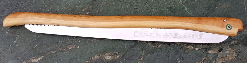

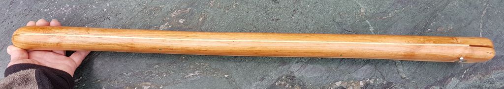

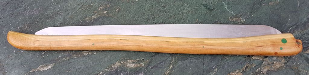

Tach, weil es mich doch einigermaßen genervt hat, dass ich vor dickeren Bäumen kapitulieren muss, habe ich mir mal eine große Säge gebaut. Und weil die bei Silky nur so Blech-Gummi-Griffe haben und dafür dann auch noch ca. 100,00 € aufrufen, habe ich den Griff einfach selbst gemacht. Die Große Schraube ist die Achse (ne M8 Schraube auf M9 mit ner abgesägten Pfeilspitze gepimpt) für das Sägeblatt und klemmt das Blatt fest und die kleine Schraube ist die Sicherung, damit sich das Blatt nicht zuklappen kann (die Schraube greift in die am Sägeblatt dafür vorgesehene Aussparung).

Schick geworden. Viel Spass beim sägen

:D cool... :D
Da gibt's in Deiner Gegend wohl demnächst Kahlschlag... ;D
Hübsch ist sie auch noch! Super...

Ist echt schön geworden, ausgezeichnet verarbeitet, so macht Sägen richtig Spaß.

Super schick geworden! Sowas würde sich in meiner Werkzeugkiste bestimmt auch gut machen :D

krasse Wurscht! Wie lang ist das Blatt?

650 mm

Danke, wuerdest du da vielleicht auch noch deine Quelle rausruecken? Auf der Seite von Silky steht das Ersatzblatt fuer die Katanaboy 650 mit 178.- drin :o https://www.silky-europe.de/blatt-katanaboy-650-4
Die komplette Geschichte mit 285.- :o :o :o

Sicher doch, muss ich aber erst mal die Rechnung suchen ::) :o
Aber eins ist sicher: geschenkt gibts das Blatt nicht (mit knapp 160,00 € must Du schon rechnen) - schneidet aber gut :D >:)

Sehr schön Säge ;) Obwohl mir mein 35 cm Sägeblatt völlig ausreicht.
