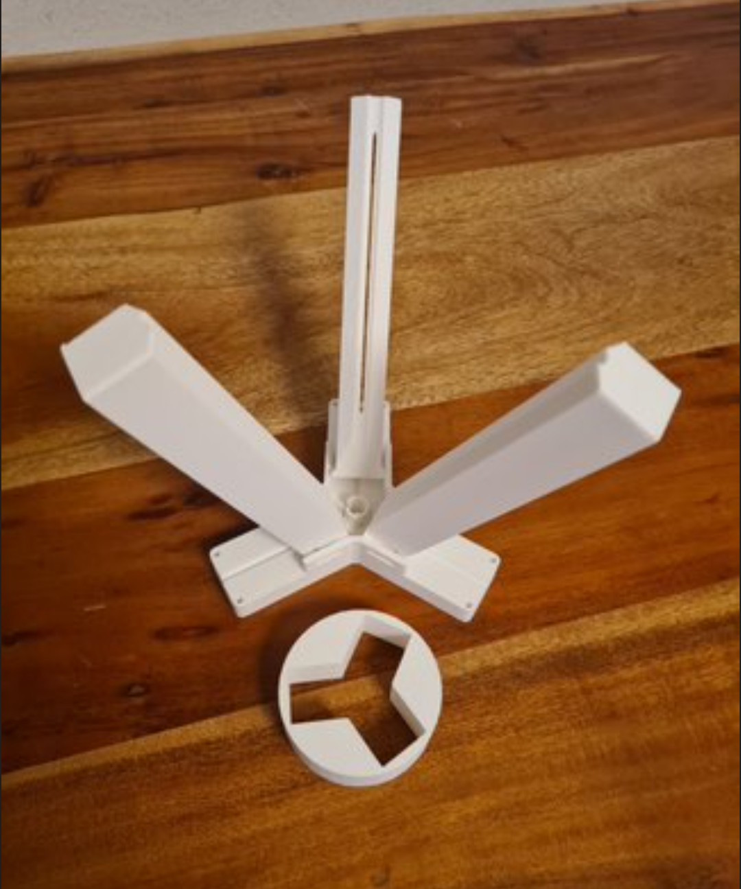

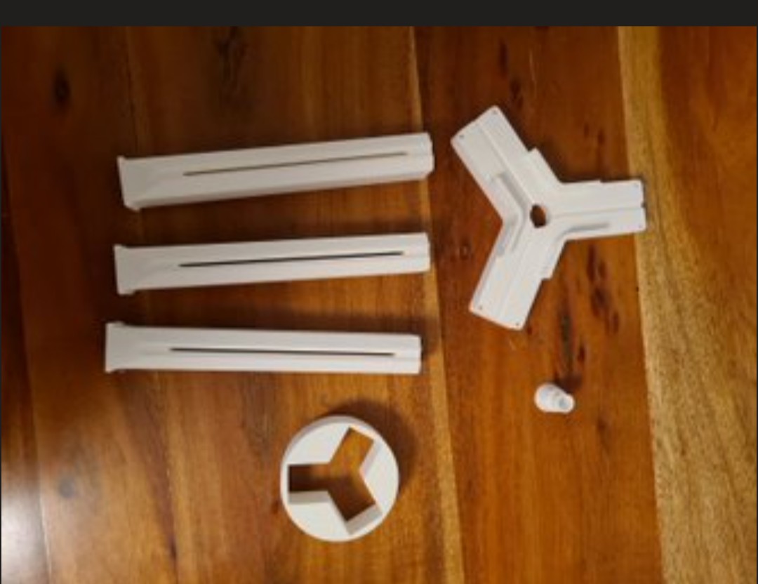

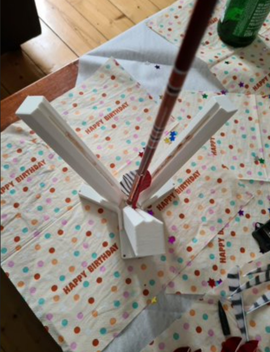

Moin. Dies ist mein erster Post - aber ich lese schon sehr lange mit. Ich habe es ausgedruckt, 6 Pfeile befiedert (4" Federn auf 5/11 Schäfte). Ich benutze sonst ein Cartel-Standard Befiederungsgerät - langsam aber zuverlässig. Ich bin eigentlich niemand, der sich super gut mit 3D-Druckern auskennt - habe aber Zugang zu einem Gerät und auch etwas fachliche Anleitung, so dass die Gelegenheit es zu testen günstig war ;D
Zum gedruckten Gerät:
Die Teile passen gut ineinander.
Alle Federn gleichzeitig kleben auf so kleinem Raum ist super.
Bedienung ist recht einfach.
Was ich nicht so gut fand:
Federn in Stellung zu bringen erfordert etwas Übung.
Alles ausrichten und verschließen ebenfalls - ich denke aber, wenn man es öfter benutzt wird es besser.
Beim öffnen muss man vorsichtig sein, da überschüssiger Kleber es unter Umständen etwas erschweren kann.
Ich werde es aber sicherlich noch einige Male verwenden um zu schauen, ob sich die Nutzung etwas optimieren lässt - es ist auf jedem Fall einen Versuch wert.
Ich hoffe, mit den Bildern hat es geklappt, beste Grüße!
