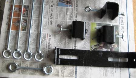

Da Ziehbänke zu einem Bogenbauseminar immer schlecht zu transportieren sind und Biertischbänke oder Baudielen fast überall vorhanden sind habe ich ein Multischnitzhund gebaut.
Die Klemmteile sind aus U-, Flach- und Winkeleisen, Gewindestäbe M 8 und Ringmuttern zum anziehen.
Als Holz verwendete ich Rumfortholz ( das ist Holz das rumliegt und fort muss ).
Auseinandergebaut passt das Teil in eine Rolle D = 20 cm, L = 75 cm.
Bilder werden morgen nachgeliefert wenn die Beize und der Lack trocken sind.

So, der Lack ist trocken und das Teil funktioniert.
Hier sind die Bilder
Frohes Schaffen beim Nachbau

Gute Idee und toll umgesetzt.
Nur bei der Beize hätte ich meine Bedenken das man sich damit ungewollt einen Bogen verfärbt, denn der Stave rutscht ja auch mal durch und dann gibt es braunen Abrieb :-\
Bogenede
Re: Multi-Schnitzhund / Ziehbank für Biertischbänke oder Baudielen
Beitrag von Bogenede » 24.07.2010, 15:49
Das passiert nicht !!
Über der Beize wurde 2 x wasserlöslicher Parkettklack gestrichen und der ist s..hart.
