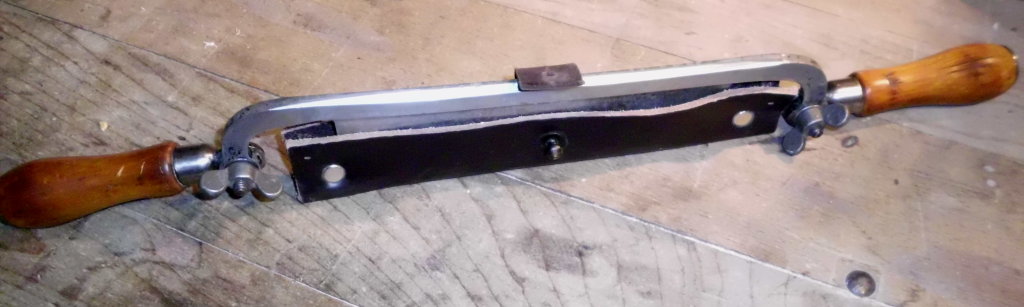

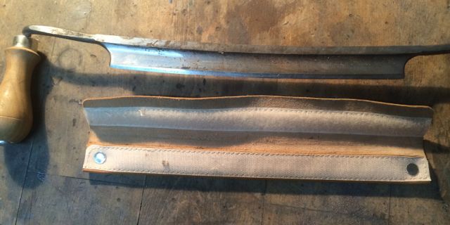

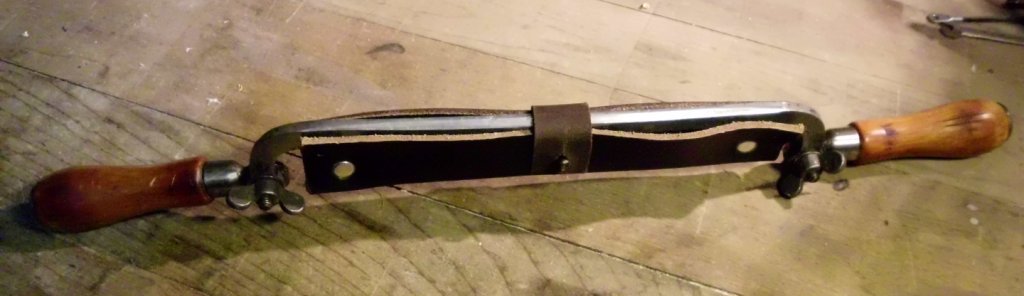

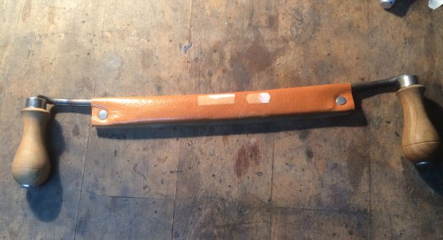

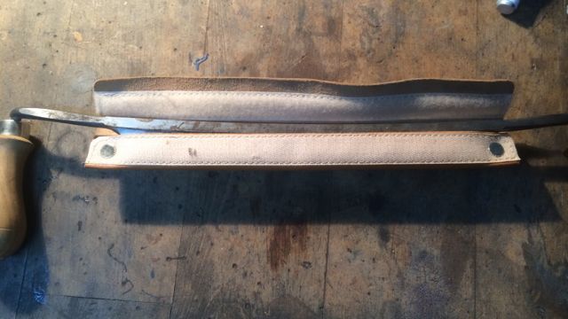

Hallo Mig
Hier ein paar Bilder. Mein Zugmesser habe ich mit Scheide gekauft.
Das ist einfach nur ein Streifen Leder etwas länger als die Klingenlänge. Einmal um die Klinge gefaltet, zur Tasche vernäht und genietet.
Dann um die Ganze Klinge "gewickelt" und mit Klettband verschlossen.
Das Leder ist recht weich, Du must die Tasche nur tiefer machen als die Klinge breit ist, dann schneidet nichts durch.
Roland

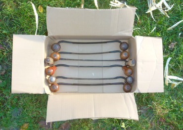

Hi Corvuscorone
Vielleicht ist das nicht das, was du suchst. Hier eine ganz einfache Lösung. Da werden Ziehmesser auch nicht dauernd rumgeschubst. Die Klingen beführen sich auch nicht. Ein- und auspacken geht sehr schnell. Zugegeben es ist nicht besonders cool und wahrscheinlich auch nicht Mittelaltermarkt tauglich. Dafür aber praktisch und einfach.
Gruss
