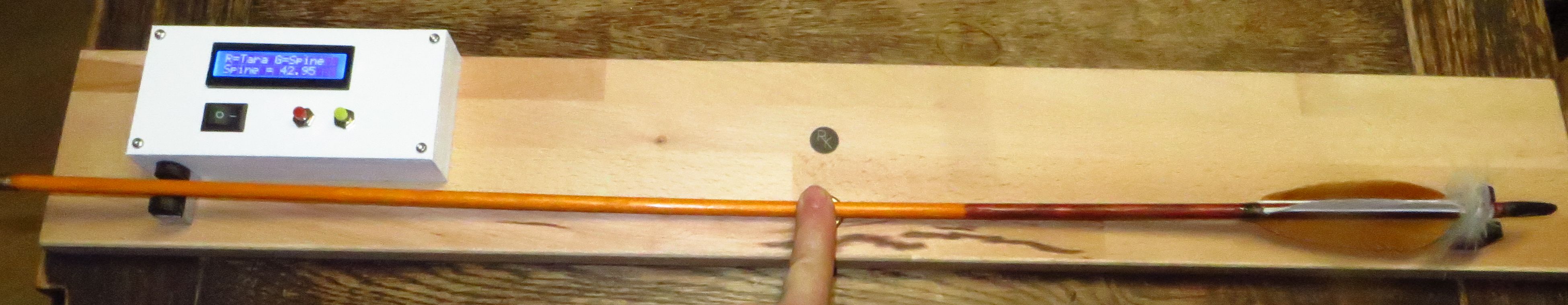

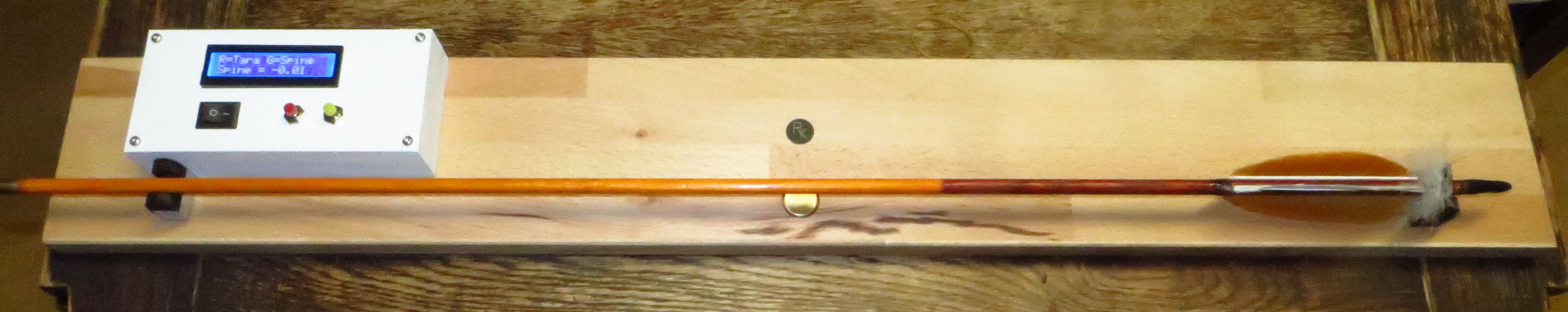

hier mal eine krze Vorstellung eines rein elektronischen Spinetesters. Die Arbeitsweise ist die, dass eine Wägezelle die Kraft misst, die für das Durchbiegen eines bestimmten Weges (hier 20mm) erforderlich ist. Die standard Spinewert Skala wird dazu umgerechnet, da sie ja normalerweise bei konstanter Gewichtskraft die Durchbiegung angibt, hier ist die Durchbiegung konstant und die Kraft variabel. Als Elektronik ist ein Arduino Uno verwendet und dazu noch ein Messverstärker (HX711). Funktioniert ganz gut und ist platzsparender, die rechte Auflage könnten man ja auch auf einen Teleskoparm packen und den dann ganz einschieben für ein kompakteres Transportmaß. Mir persönlich gefällt so eine Skala besser, ist halt nostalgischer, von der Funktion entfällt hier jedoch der Ablesefehler durch schräges Draufschauen, oder Federkraft bei einer Messuhr oder...

Was würde solch ein Spinetester kosten?

Misst Du die Druckkraft nur an der Pfeilspitze?
Wie ist der Spinetester geeicht?

guten Morgen allerseits, hier ein paar Antworten zu den Fragen
@ Spanmacher - der würde ähnlich viel kosten wie ein konventioneller mit Skala und Gewicht, also so um die 80€. (Den anderen gibt es natürlich auch noch, siehe www.bogenbau-krafft.de)
@Heidjer - der Schaft liegt ja auf 2 Stützen auf, so wie auch beim normalen Spinetester, mit den 26" Abstand. Eine der Auflagen enthält eine Wägezelle und misst damit die Auflagekraft, wie herum der Pfeil aufliegt, das ist egal.
Jede Wägezelle und jeder Messverstärker muss einzeln kalibriert und mit einem Faktor in der Software hinterlegt werden. Im Moment habe ich einfach erst mal 3 Schäfte mit vorab gemessenem Spinewert genommen und den Kalibrierfaktor und die Durchdrücktiefe so lange justiert, bis es passt. Ich werde mir jedoch auch noch ein kleines Kalibriergewicht bauen, das genau zu einer Durchbiegung passt und dann damit kalibrieren. Zusätzlich ist die kleine Messig Druckplatte mit einem Gewinde versehen, so dass diese etwas in der Höhe verstellbar ist (siehnt man nur nicht, da der Gewindezapfen im Brett ist).
Da unterschiedlich schwere Schäfte ja auch minimal den angezeigte Spinewert verändern, habe ich noch einen Tara Knopf eingebaut. Wenn man den drückt mit aufgelegtem Schaft, dann nullt sich der Verstärker neu mit einem Mittel aus einer Kurzzeit Messreihe. Dann nach dem Durchdrücken bis auf die Messingplatte den Roten Messknopf drücken

Gefällt mir ausnehmend gut, mir fehlt nur die Option, einen Referenzpunkt einzustellen, wenn der Pfeil nicht 100% gerade und der Schafft parallel ist. Gerade bei Bambuspfeilen bzw. bei gebarrelten Schäften ist das eher die Regel als die Ausnahme.
Eine Möglichkeit wäre, eine Abstandsreferenz zu verwenden und (einen der) Auflagepunkte zu verstellen.

hallo Kra,
wenn ich es richtig verstehe, dann möchtest du den Abstand vom Schaft zum Druckpunkt einstellen können. Eine der Auflagen in der Höhe verstellbar wäre sicherlich eine Variante, bei mir verdrehe ich derzeit den Messing Auflage Teller in der Höne. Das sollte den gleichen Effekt haben. Bei meinem normalen Spinetester erreiche ich das durch das Verschieben der Skala.
Rainer
