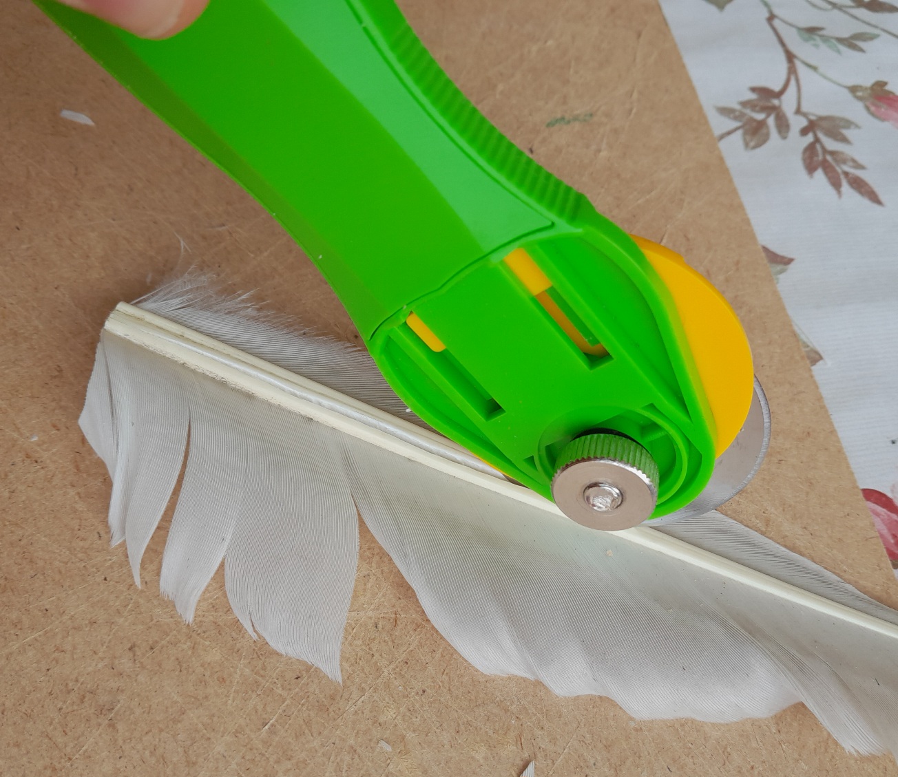

Danach kommt gleich das Spalten und damit meine Geheimwaffe zum Einsatz: der Rollcutter, bekannt aus dem Stoff- oder Lederzuschnitt, manch einer stutzt auch seine Pfeilfedern damit auf Höhe.
Bei den ersten Federn sollte man sich hier an der Mittellinie des Kiels orientieren, wenn man etwas Übung hat kann man damit auch sehr präzise dünner schneiden.
Der Kiel spaltet entlang der Faser, man kann die Richtung aber auch gut korrigieren.

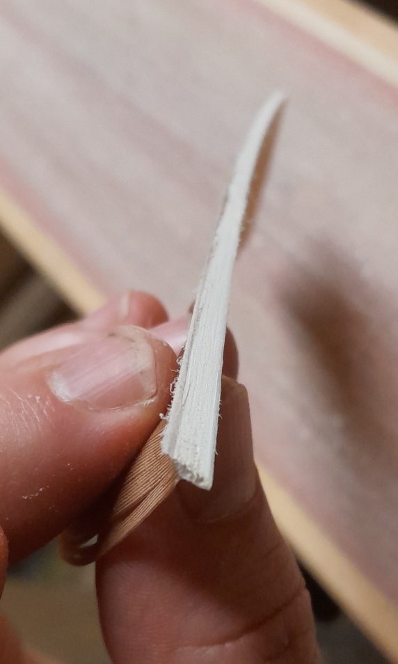

Das Ergebnis.
Das Ergebnis.
Die Schnittfläche ist oft so glatt und der Kiel (mit etwas Übung) so dünn, dass ich mir das Schleifen sparen kann.

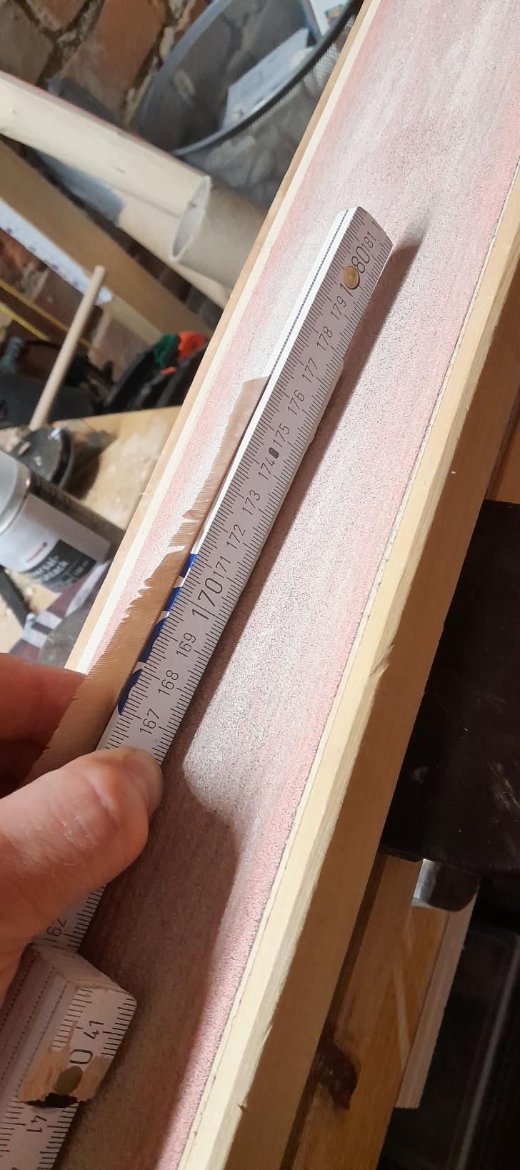

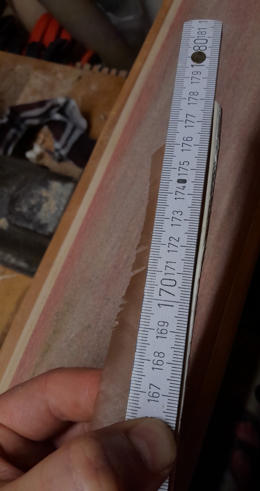

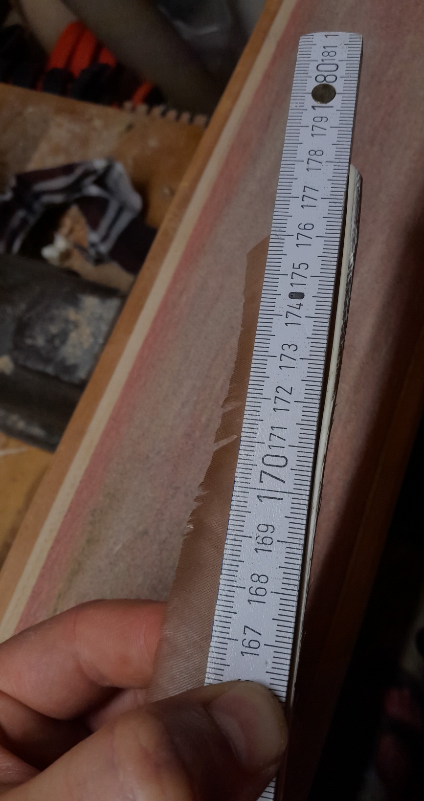

Ich klemme die Feder in einen Zollstock (alternativ: Klammer vom Befiederungsgerät...) und ziehe sie über ein Schleifbrett. Mit Handschleifklotz schleifen geht auch. Ich schleife vom dünnen Kielende zum dicken, damit die Federn nicht so verwurschtelt werden. Wenig Druck genügt bei scharfem Schleifpapier. Körnung 240 geht bei mir gut, gröber ist glaube zu grob.
Die Zolli-Klemme
Die Zolli-Klemme
2x drüber reicht meist um den Kiel auf 1mm zu bringen.

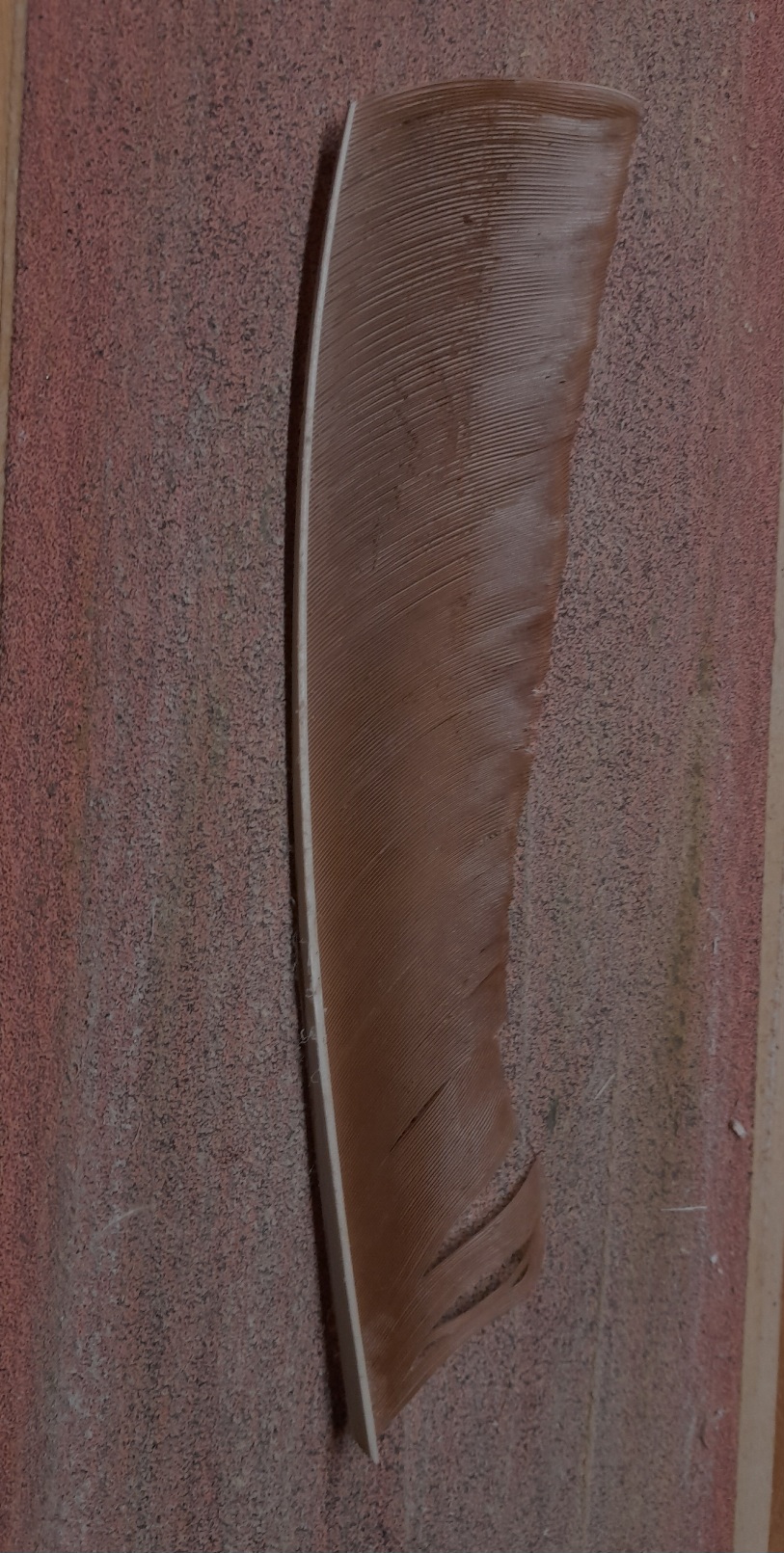

Sieht doch gut aus.
Sieht doch gut aus.
Schön glatt.
Schön glatt.

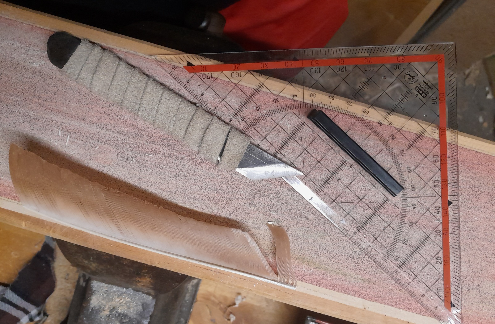

Schritt 3: Breitenreduktion

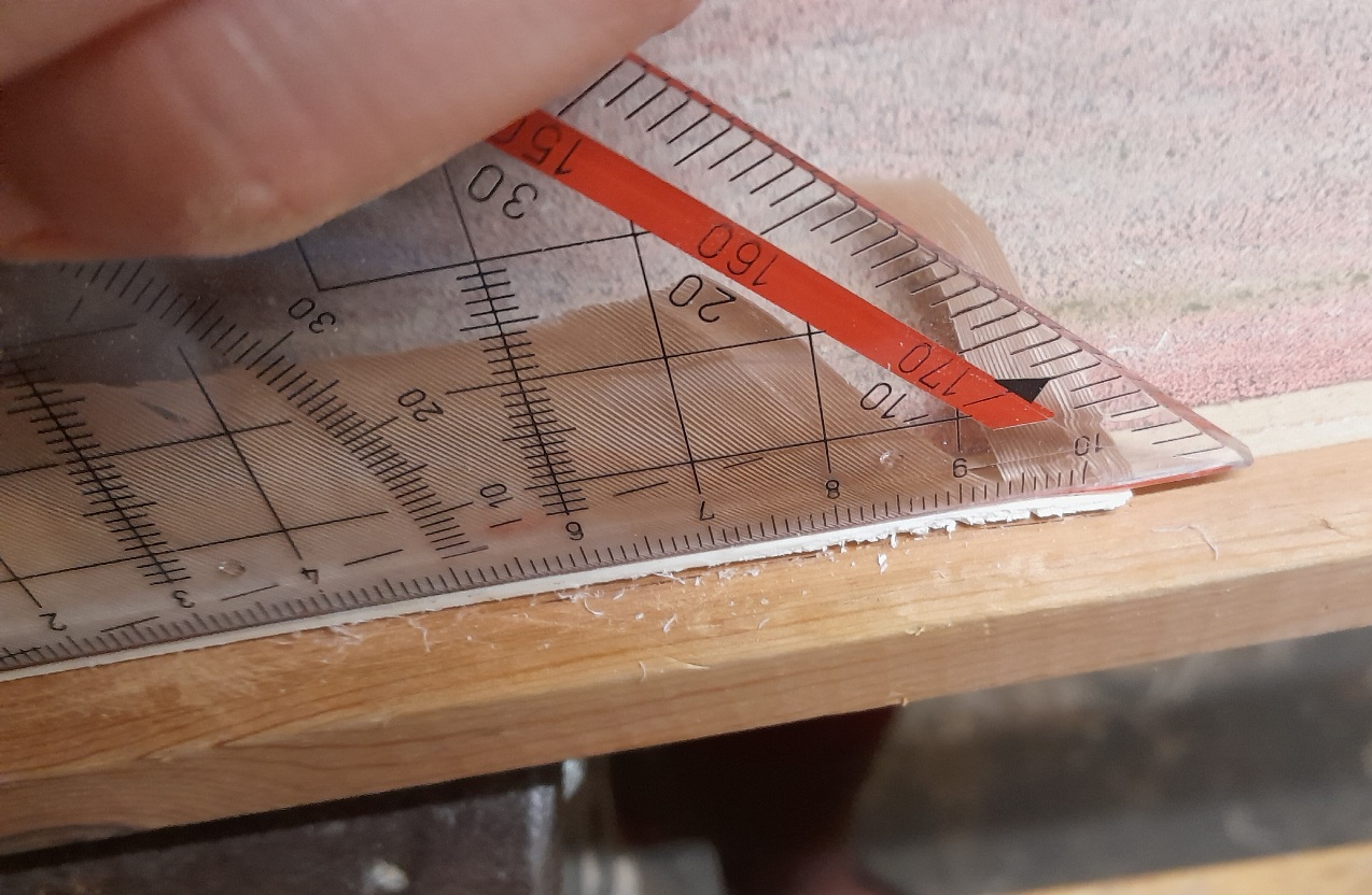

Ich stelle die Feder auf die geschliffene Klebefläche und positioniere ein großes Geodreieck mit der Kante von oben auf dem zu breiten Kiel. Dann schneide ich mit dem Rollschneider oderwie hier einem selbstgemachten Messerchen den zu breiten Teil weg. Ein Exactomesser oder ein Cutter geht bestimmt auch. Immer entlang der Dreieckskante.
Blöde Perspektive. Die Feder steht senkrecht, parallel zum Dreieck.
Fertig.
Fertig.
Ein Metalldreieick o.ä. wäre da vielleicht besser, das Plastedreieck lässt doch den ein oder anderen Span.

Mach das mal nach zehn im Keller eines Mehrfamilienhauses ;D
Ja klar, das geht auch, hab ich ja geschrieben, aber die Schar derer, die den steinigen Weg der Federaufbereitung gehen, teilt sich ja in die zwei Lager der Mittellosen und Enthusiasten ( Schnittmenge sind die mittellosen Enthusiasten), und erstere haben keinen BS :D
Und die Schleifpapiervariante ist leise. Und da funktioniert der Zollstock o.ä. besser, weil vollflächig geklemmt wird. Das Scharnier "greift" ja nur am Ansatz der Federäste.

Hab mir zum glätten scharfes Schmirgel(Glas)papier auf eine Holzleiste aufgeklebt. Funzt tadellos und ich kann den Kiel kontrolliert bis fast auf 0 reduzieren.
Die Breite reduziere ich beim glattschleifen des Kiels gleich mit, einfach seitlich ein paar Züge mit dem Schmirgelholz.
