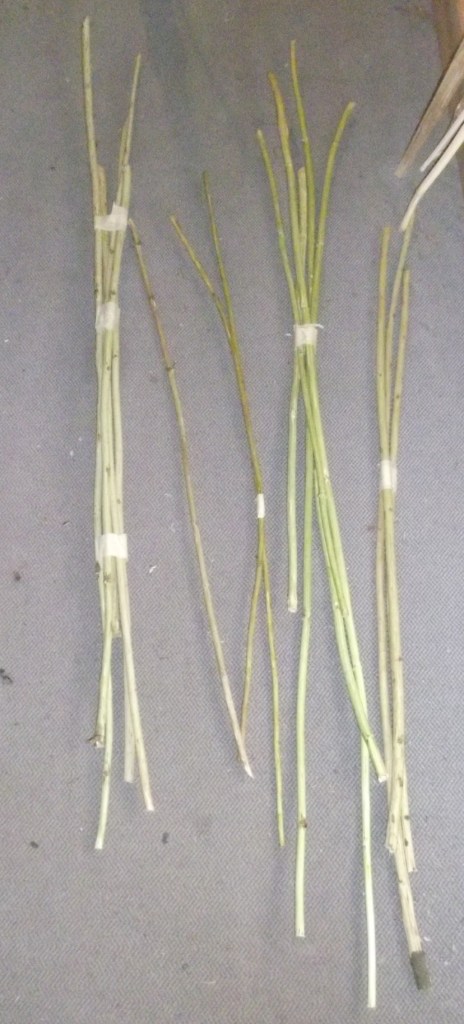

Der Holler erwies sich leider als viel zu dünnwandig, die Rosen gingen zwar, ergaben jedoch nur einen minimalsten Spinewert
und von dem Weidenartigen Zeugs hab ich letztendlich nur einen genommen und nachdem der Hasel sortiert war,
blieben von dem auch nur noch 3 Stck. über, dafür war der eine Hartriegel ein Volltreffer...

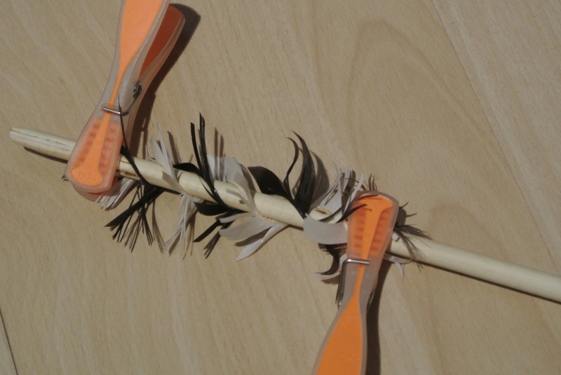

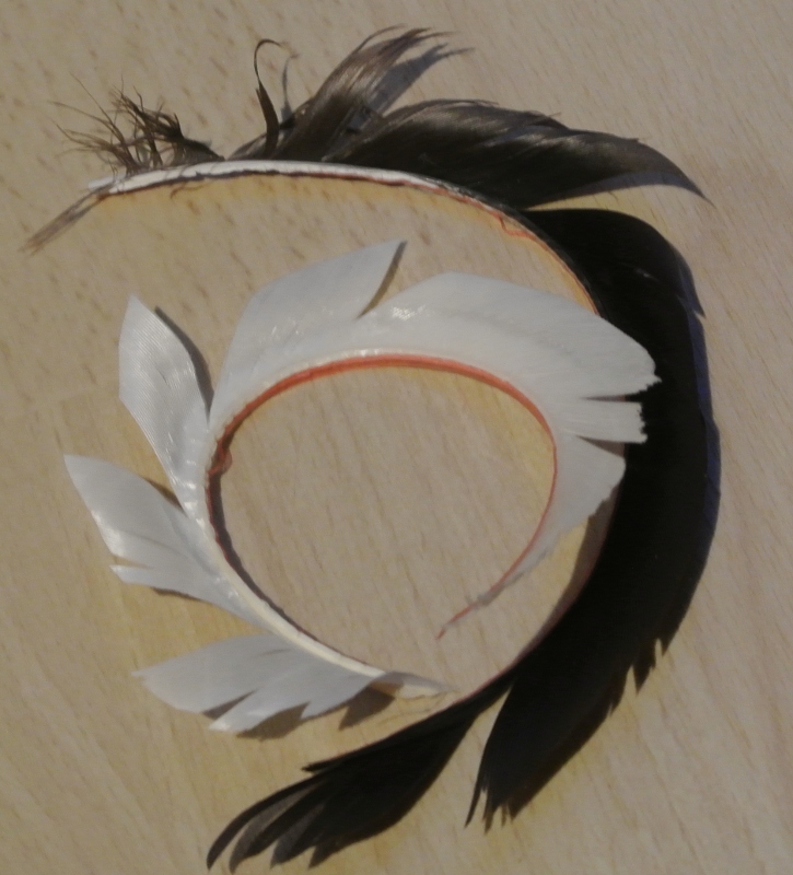

Da hab ich doch die totale Datumsverwirrung gehabt und dachte, das Turnier wäre schon Freitag vorbei. Da aber noch Zeit bis heute Abend ist, hab ich den Flu Flu noch fertig bekommen.
Zunächst habe ich zwei Federn voller Länge auf einheitliche Höhe gestutzt, mit Befiederungsklebeband versehen und schonmal vorgebogen.
Danach habe ich die erste Feder von der Nocke beginnend im 45° Winkel in Richtung Spitze gewickelt. Anfang und Ende habe ich jeweils mit einer Wäscheklammer fixiert. Mit der zweiten Feder bin ich genauso vorgegangen.
Zum Schluss konnte ich die Wicklung aus Leinengarn anbringen.
Präsentation ->
