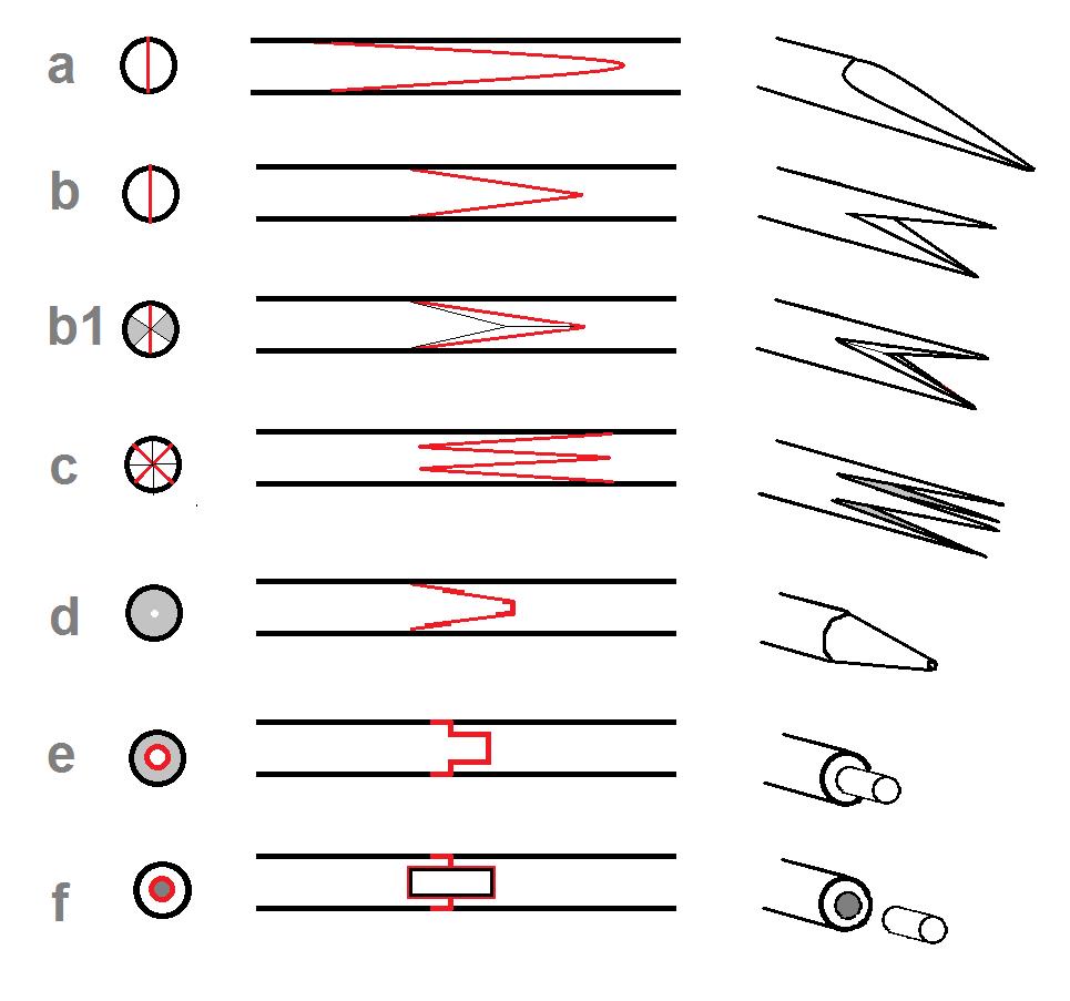

Folgenden Artikel habe ich kürzlich in einem anderen Forum geschrieben, da es hier gerade passt, auch für Euch:
Einen Vorschaft macht man i.d.R. aus einem von 4 Gründen:
1. Jagd. Der Vorschaft mit der Spitze SOLL sich lösen. Das ist durchaus sinnvoll bei der Jagd und wenn die Befiederung aufwändig ist. Wurde in der Steinzeit tlw. so gemacht.
Das angeschossene, flüchtende Wild "verliert" den Hauptschaft mit den (mühevoll beschafften und noch mühevoller geklebten) Federn, der mit einem neuen Vorschaft versehen sofort wiederverwendet werden kann. (Der Jäger hatte also wenige Hauptschäfte und mehrere Vorschäfte!)
Gleichzeitig reduziert sich die "Gefahr", dass das Wild die Pfeilspitze im Gesträuch herausreißt. So wird es durch die verbleibende Spitze stärker bei der Flucht beeinträchtigt.
2. Design. Besonders mit (sh.) Billiard-Spleiß gefertigte Schäfte sind sehr "handwerklich schön" (wenn man's mag...)
3. Reparatur. Ein abgebrochener - und damit zu kurzer - Pfeil wird wieder auf die benötigte Länge gebracht. (Dies ist bei mir der bevorzugte Anlass! Ich spleiße allerdings das SELBE Holz (Bruchreste-Verwertung) per Diagonalspleiß. Hält besser als vorher!)
4. Stabilitäts-Vorteil. Die meisten Pfeilbrüche finden unmittelbar hinter der Spitze statt. Schweres, aber härteres/zäheres Material in dem Bereich reduziert die Bruchgefahr, ohne das der Pfeil insgesamt viel schwerer wird.
Als Verbindungsarten kommen in Frage
a) Diagonalspleiß. (Die Länge der Fuge sollte mindestens 6 cm betragen. Die LAGE der Fuge muss (wie auch bei der natürl. Maserung) so gewählt werden, dass beim eingenockten Pfeil die nach vorn gerichtete Spitze des Spleißes OBEN liegt!
b) V-Spleiß.
Der Vorschaft wird zur V-Kimme, der Hauptschaft zum V-Keil. (man sieht es auch ander herum, aber das ist sicherheitstechnisch falsch!) Erfordert mehr Präzision bei der Herstellung, kommt dafür mit 3 cm Länge aus. Diese Version eignet sich (ungeklebt, nur durch eine Wicklung gehalten), auch für einen sich lösenden Vorschaft.
b1.) DoppelV-Spleiß, beide Teile sind sowohl Kimme als auch Keil. (Statt die Sägeschnnitte parallel auszuführen werden 2x Kimmen kreuzweise geschnitten oder gefräst). Sehr aufwändig ohne großen Vorteil. Lediglich die Klebefläche vergrößert sich leicht...
c) Billiard-Spleiß (vierfacher V-Spleiß). Erfordert ein Spezial-Fräsgerät, denn nur "perfekt" ausgeführt ist es wirklich schön und gerade.
d) Konus. Es gibt ein Spezialgerät, mit dem man passgenau einen zentrierten Konus (männl./weibl.) Fräsen kann. Diese Verbindung ist am unauffälligsten. Bei Verwendung gleicher Hölzer fast unsichtbar!
e) Zapfen und Tülle. Erfordert präzise zentriertes Bohren bzw. Fräsen. (Schwächste Verbindung, die zudem den zweithöchsten Aufwand bzw. Präzision erfordert. Nicht zu empfehlen.)
f) Dübel. Variante von e). In beide, Vor- und Hauptschaft, werden lineare Tüllen gebohrt, ein passgenauer Dübel verbindet beide Teile. Zur Erhöhung der Haltbarkeit kann man zusätzlich (NACH dem Bohren!) einen kurzen Diagonalspleiß anbringen (Spleißlänge der Bohrtiefe zugeben!). Besonders haltbare Materialien als Dübel bringen hingegen wenig Vorteil. (Ein Schaft bricht an der Außenschicht zuerst!). Einfacher als e). Ergänzt (s.u.):
f.1) Dübel = Vorschaft. In einen hohlen oder hohl gebohrten Hauptschaft wird ein 6 - 10 cm langer Dübel, der gleichzeitig die Pfeilspitze trägt, ein Stück weit eingeschoben. Der Hauptschaft ist am vorderen Rand gegen Ausbrechen gewickelt. Der Vorschaft ist evtl. auch nicht geklebt, sondern nur gesteckt und soll in der Beute verbleiben (vgl. oben, 1.).
Hab ich was vergessen?

Ich glaube, die Variante <e> schon bei originalen Pfeilen amerikanischer Ureinwohner gesehen zu haben. Einen Link habe ich gerade nicht zur Hand.
Dort wurde allerdings ein Material mit entsprechend dickem Markkanal für den Hauptschaft verwendet, was die Arbeit entsprechend erleichtert.

Vergessen nicht, würde ich sagen. Ich habe nur schon einmal eine Variante zum V-Spleiß gesehen (und mir vorgenommen, diese mal auszuprobieren, was bis heute nicht geschehen ist):
Der Vorschaft besteht dabei nicht aus einem einzelnen Stück, sondern aus zwei Leisten aus Vorschaftholz, jede so breit wie das Hauptschaftstück ist und halb so stark. Beidseitig des Keils des Hauptschafts angesetzt und auf Höhe der Kimme zusammengepresst und zum Vorschaft verleimt. Das könnte bei richtigem Vorgehen zu einer noch höheren Bruchsicherheit führen.
Hoffe das Vorgehen verständlich ausgedrückt zu haben.
Lässt sich beim Billardspleiß bestimmt auch so machen, wird natürlich immer schwieriger und den Kreuzkeil muss man immer noch hinbekommen.
Aber Billardspleiß ist eh nich für mich, weil dadurch ja meine geliebte Sollbruchstelle und damit die Wiederverwenbarkeit des Hauptschafts flöten geht.

Jepp, korrekt, die "Spalt - und Spreizmethode" kenne ich. Ich bin aber skeptisch! Es entstehen dabei im Holz Spannungen, die nachträglich zu Längsrissen führen könnten...
"Ragnar_AT" hat geschrieben:Ich glaube, die Variante <e> schon bei originalen Pfeilen amerikanischer Ureinwohner gesehen zu haben.
Jepp, auch korrekt! Holunder- oder Rosenschösslinge (o.ä.) mit Innenzapfen als Dübel, aber nur EIN Hohlstab und der darin eingesteckte Stab ist länger und gleichzeitig der Vorschaft! Die Einsteckstelle in den Hauptschaft ist zusätzlich gegen Ausbrechen gewickelt.
