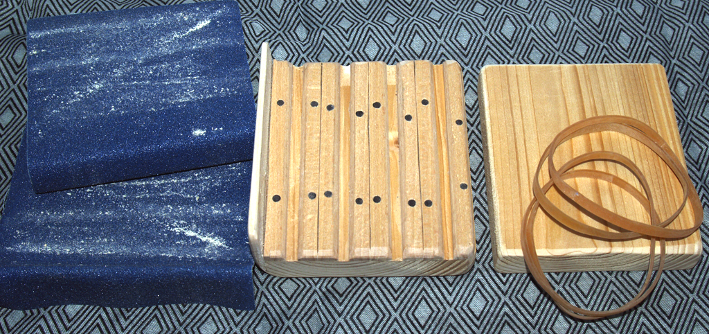

Einrichtung zum Glattschleifen (s. Foto): Dazu nehme ich 2 etwa quadratische Holzklötze mit ca. 10cm Kantenlange (D ca. 17-30mm), in einen der Klötze forme ich mehrere V-Nute (Flankenwinkel ca. 80-90°) in die der Schaft zu ca. 50% Tiefe hineinpasst. 60er Schmirgelpapier. Die beiden Klötze werden mit Gummis zusammengespannt und der Schaft im Nutbereich eingeschoben. Dann Akkuschrauber (um Schaftende Pappe oder Schlauchstück).

Grobschleifen (Klötzchenmethode, s. Foto): Meist reicht ein Durchgang. Kleine Gewichtskorrekturen dicht beim Mittenbereich möglich. Noch keine Statistik/Erfahrungswerte da: man opfert einen geschliffenen mitgelaufenen Ausschussschaft, schneidet auf Solllänge zu und wiegt die abgeschnittenen Enden. Dieses Endengewicht zieht man von den Gewichten der einzelnen geschliffenen Schäfte ab um herauszufinden, welcher gebarrelte 32“-Schaft noch eine Korrektur durch zusätzliches Schleifen benötigt. Hört sich kompliziert an, geht aber flott. Resultat: grobgeschliffene 32“ lange Schäfte mit Gewicht im Sollbereich. Zeitbedarf je nach Übung 2-3 min
