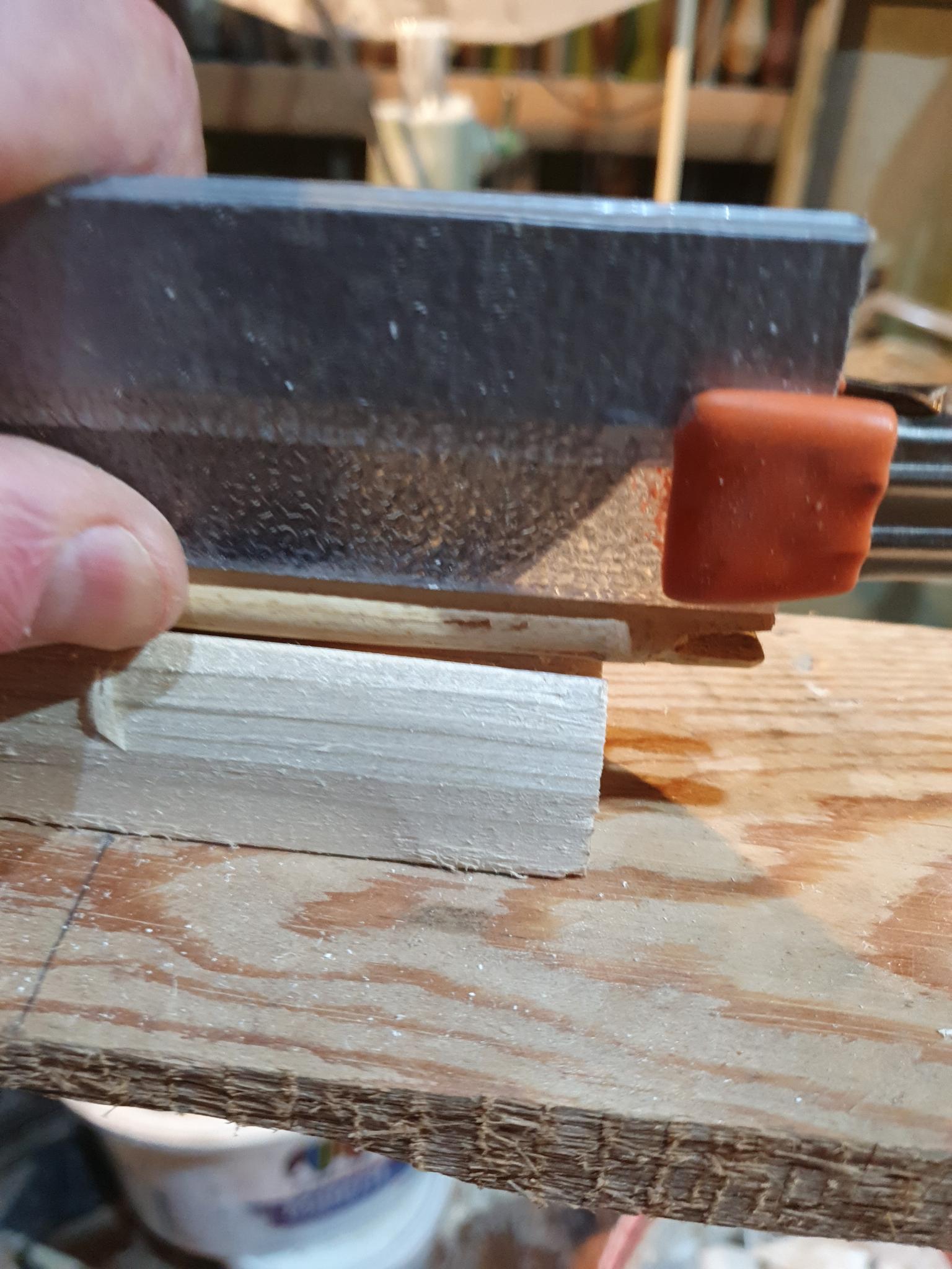

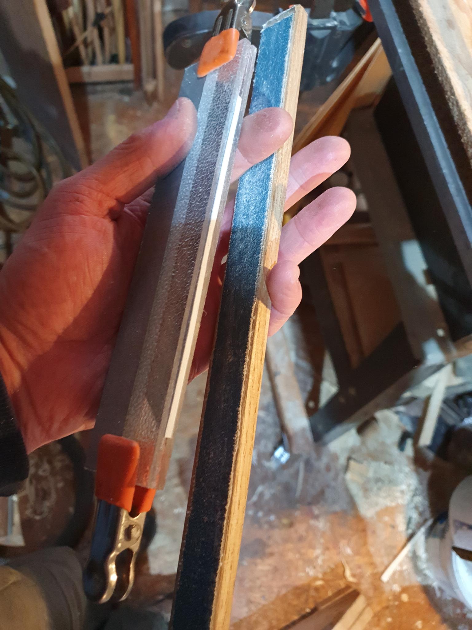

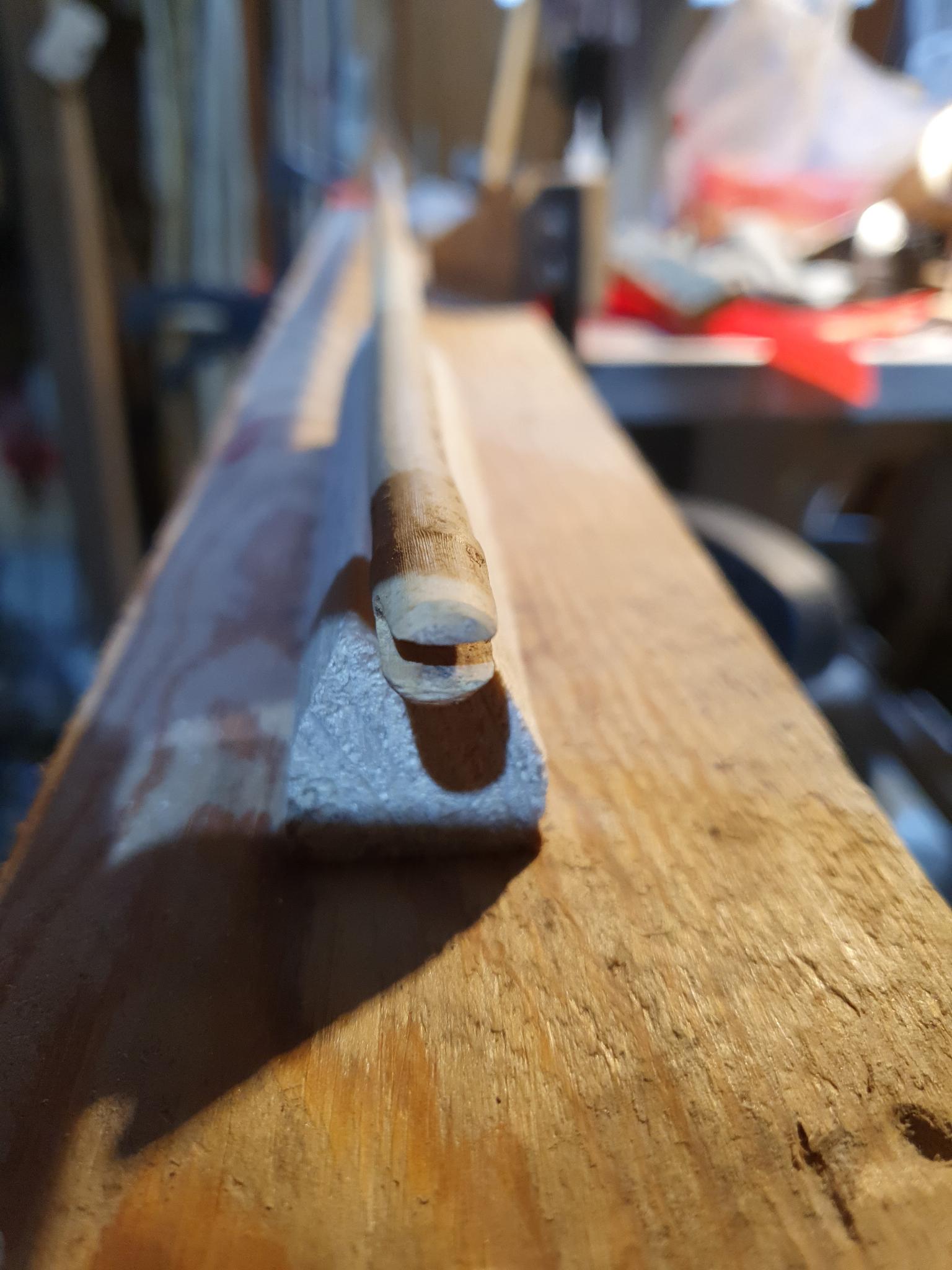

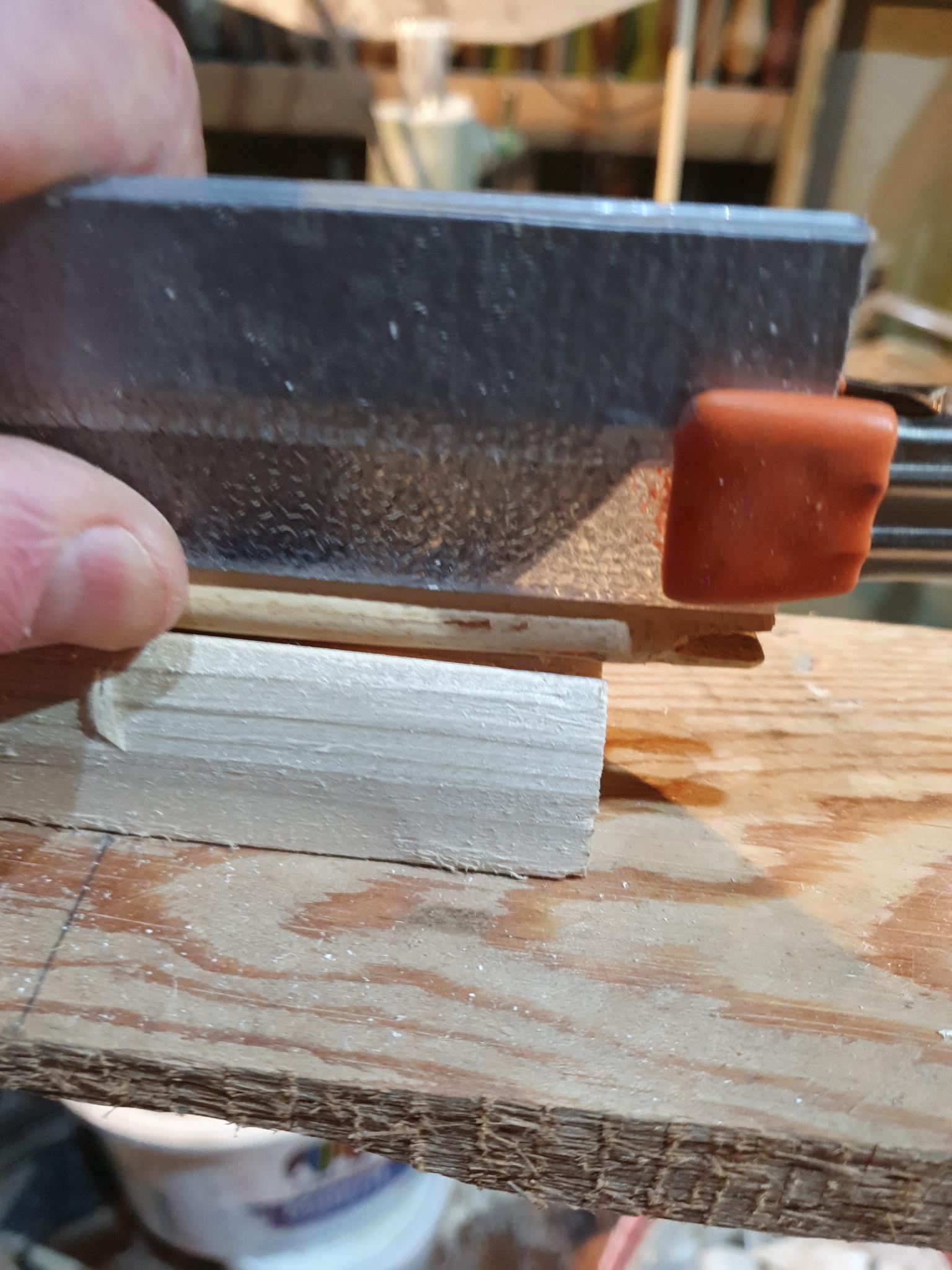

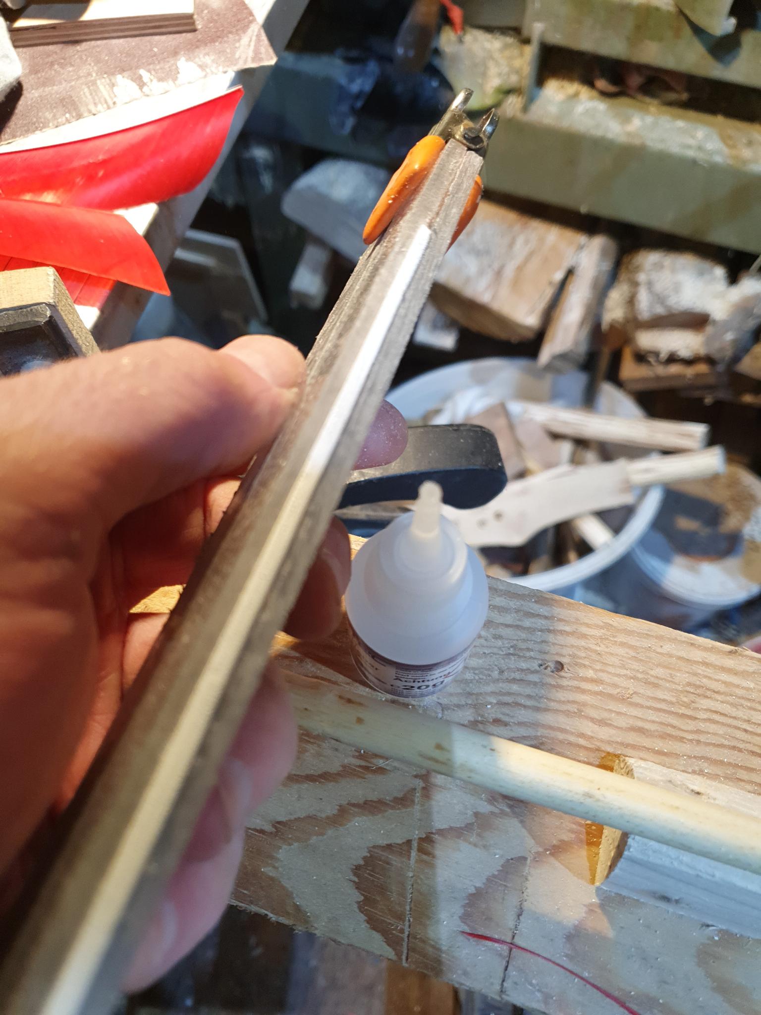

Eigentlich wollte ich das schon ewig lang mal schreiben, aber iwie hab ich immer vergessen Fotos zu machen.

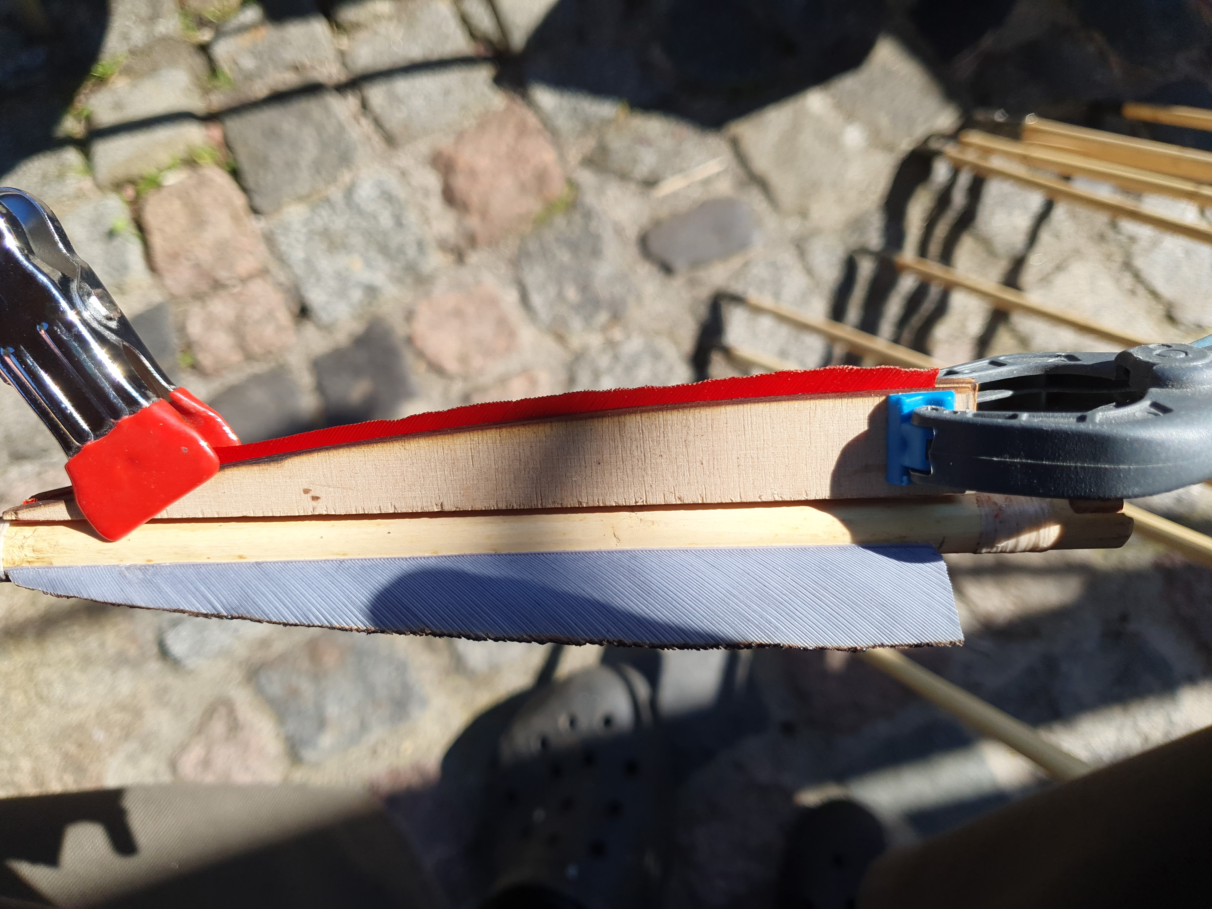

Was tun, wenn man sich kein suendteures Befiederungsgeraet kaufen will oder die langen Federn von Warbowpfeilen da eh nicht reinpassen?
Hier mal mein Ansatz mit dem ich schon seit Jahren Federn auf Pfeile klebe und mit dem ich ganz zufrieden bin.

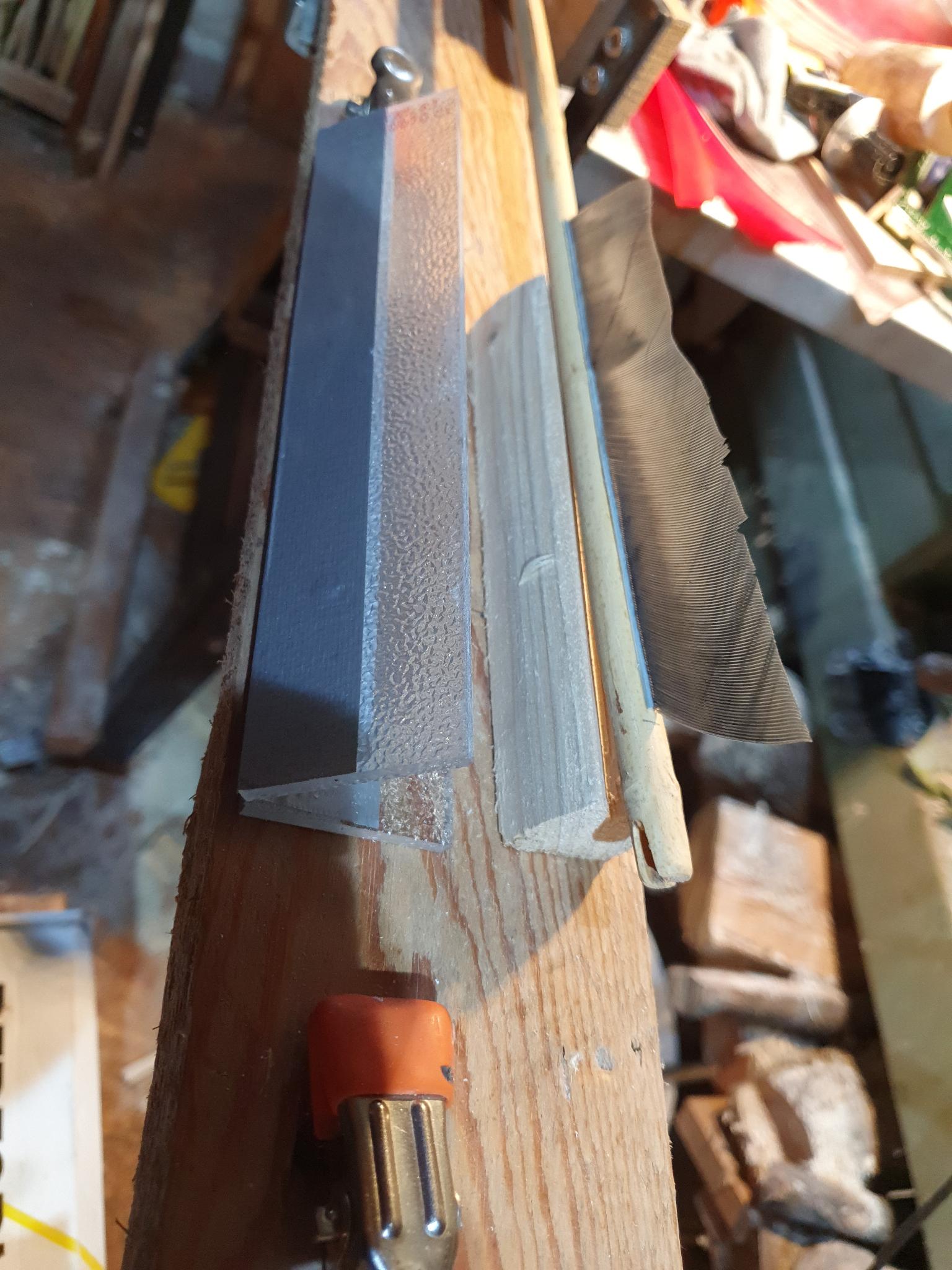

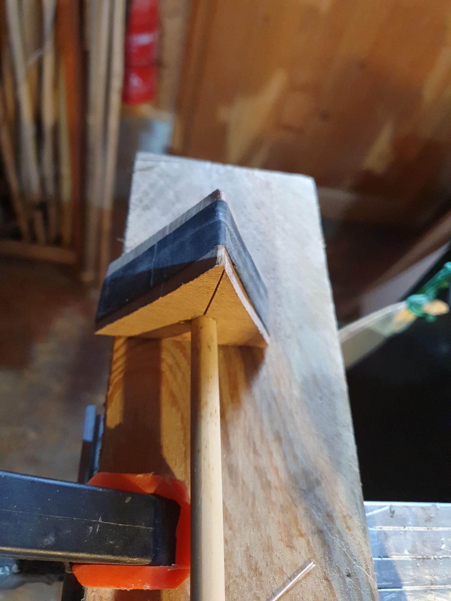

Der 60Grad-Klotz. Geteilt und mit Fahradschlauchgummi drum. Nocke waagrecht stellen Leitfeder in die Klemme stecken und mit Schleifpapierfeile (60er) den Kiel planen. Sekundenkleber drauf Aufkleben und bis 60 zaehlen, weil Sekundenkleber eigentlich Minutenkleber heissen muesste, klingt aber sch...lecht Nochmal alle Einzelteile, nebst dem Unterlegklotz fuer den Pfeil

Sehr gut!, mach ich auch so bei langen Federn oder wenn die Nocke nicht ins Befiederungsgerät passt. Ich nehme 2 durchsichtige 30cm Lineale und 2 Klemmen
Re: Befiedern ohne Befiederungsgeraet
Ja durchsichtig ist ned bloed. Das reduziert die Wahrscheinlichkeit die Feder falschrum aufzupappen und man sieht die Position.
Ich hab mir 2 Stuecke Plexiglas geschnitten, aber alles was halbwegs steif und durchsichtig ist, tut's. Meine Klemmen waren mal an einem Hosenbuegel.

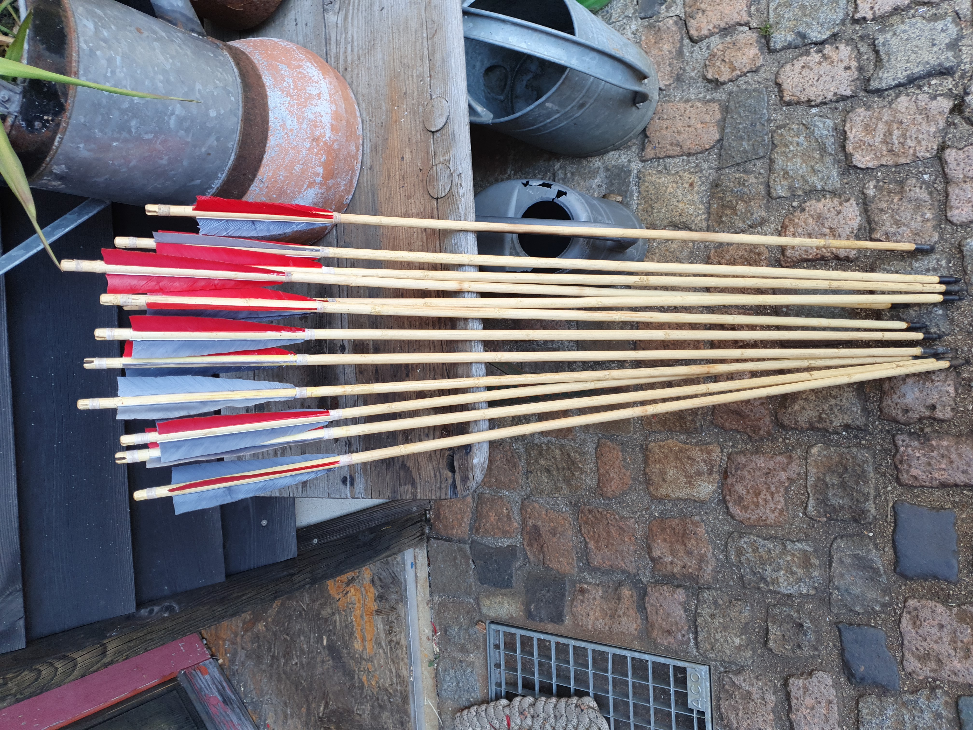

Noch ein bissl was zum Thema Federn in Form bringen.
Am einfachsten natürlich vorgestanzt kaufen. Geht aber nicht immer. Mit Schere oder Rollmesser bin ich nicht zurechtgekommen. Was aber ganz gut geht, ist Schablonen aus Sperrholz beidseitig und was rausschaut mit so einem Turbofeuerzeug absengen. Vorher am besten grob mit der Schere zuschneiden, dann ist's weniger Sauerei.

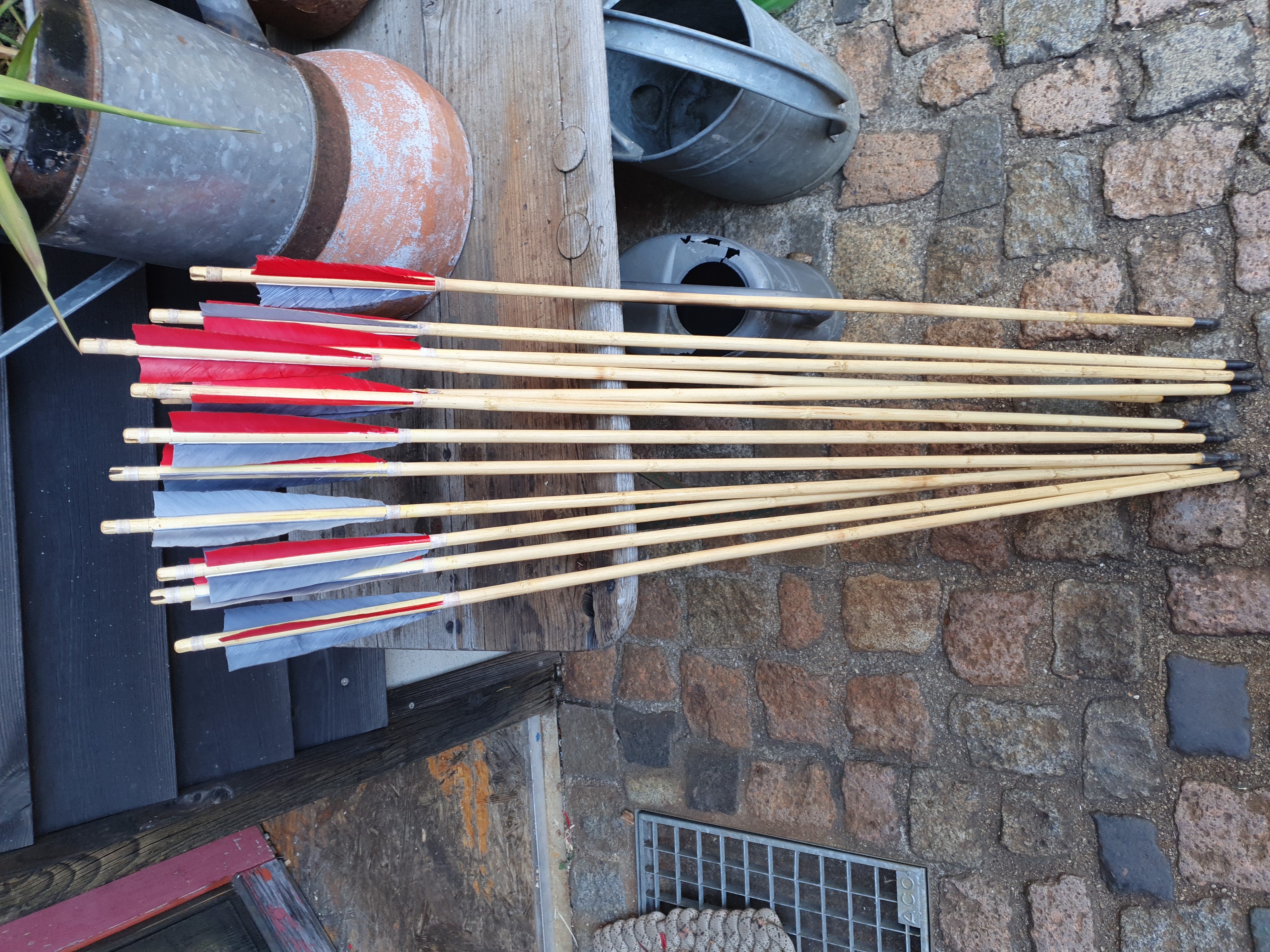

1/2 sheaf Warbow Arrows. 4 neu, der Rest bis auf einen neu befiedert. Die Gänse waren ein bissl zerfleddert
