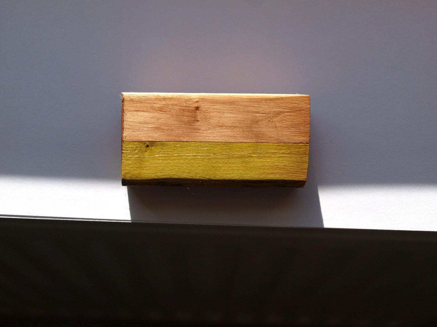

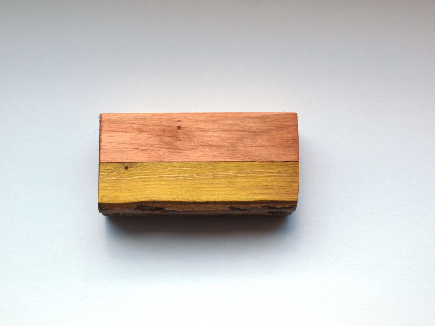

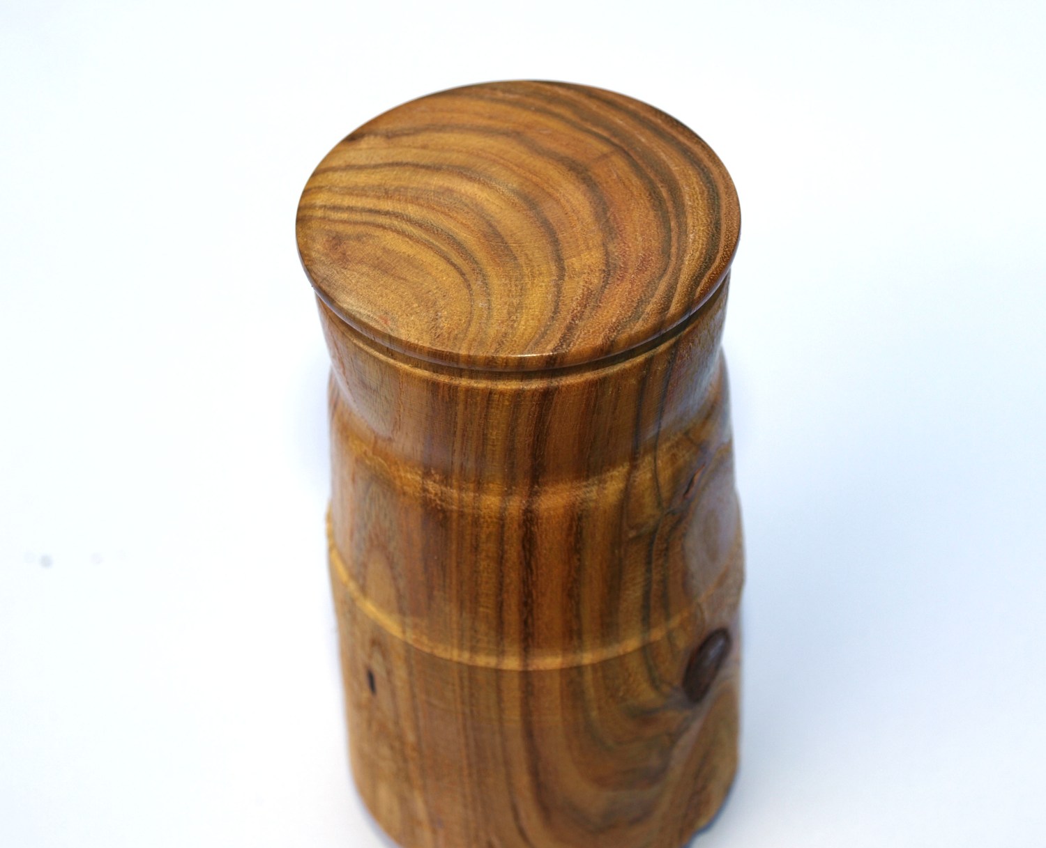

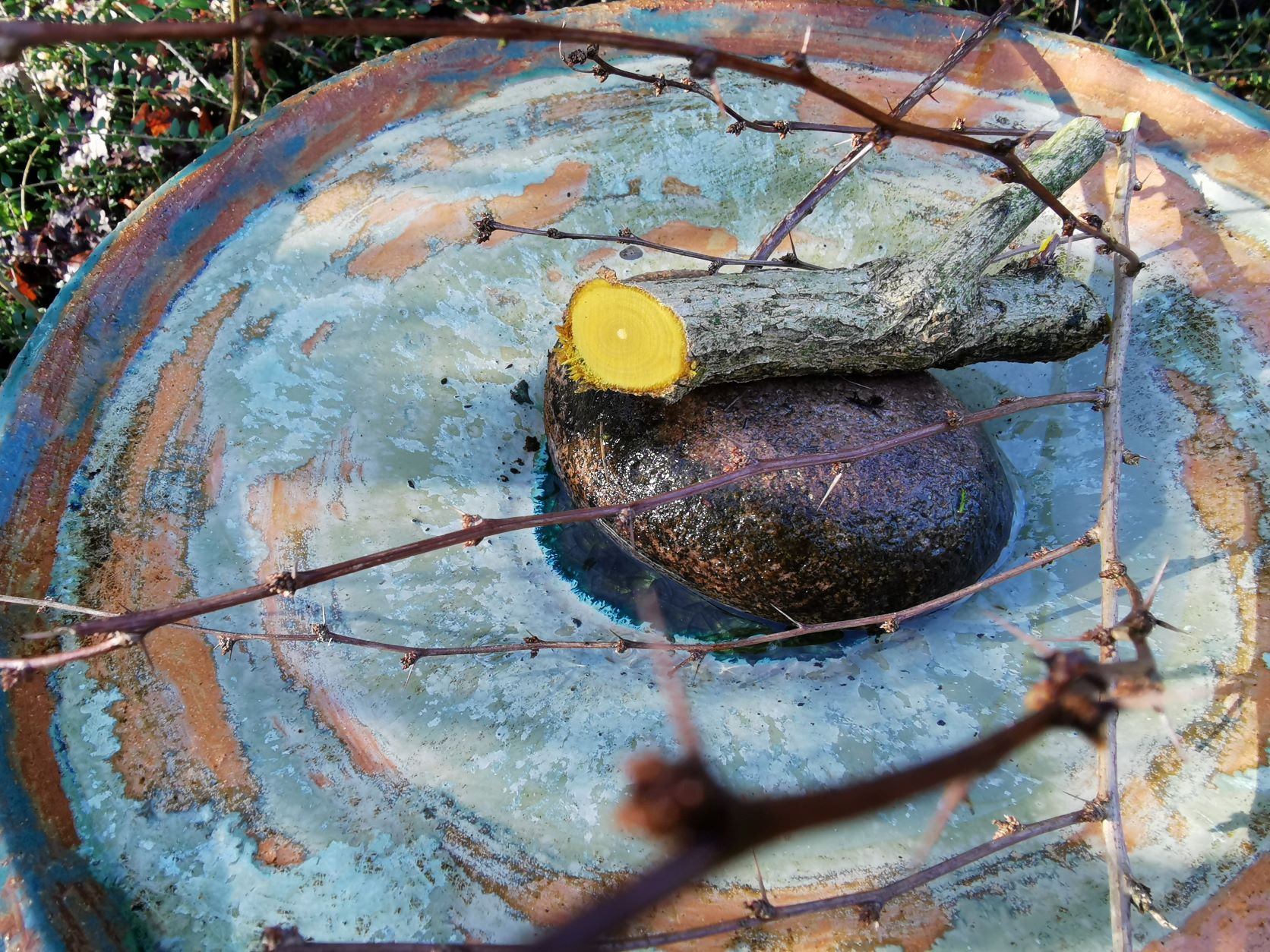

Ich beginne mit Faulbaum (Frangula alnus) versus Sauerdorn (Berberis vulgaris)
Faulbaum nach dem Fällen in kräftig orange, wird beim Trocknen blasser. Lackiert bleibt aber ein pink-orange Farbton.
Sauerdorn hat insbesondere im Wurzelholz eine zitronengelbe Färbung , leicht ins Grünliche. Von Sauerdorn erhält man oft nur kleine Stücke für feine Arbeiten. Ein Griffstück erhält man selten aus den schmalen Ästen.

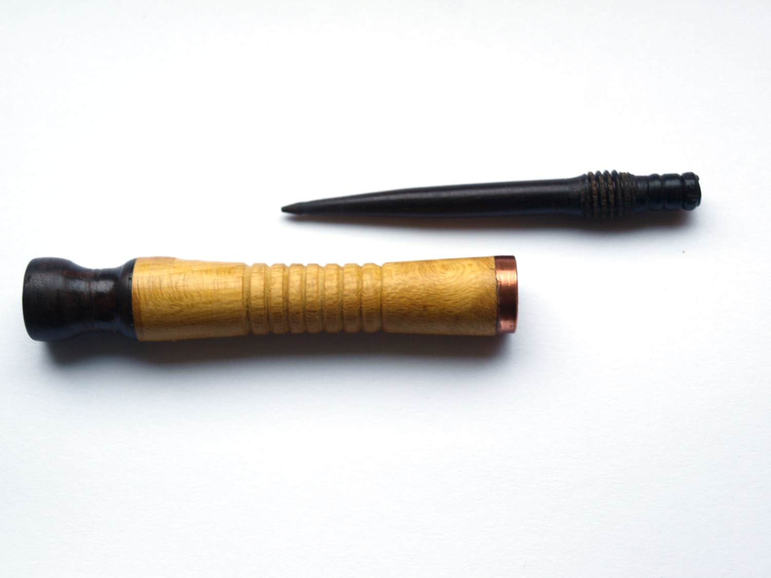

Hier ein Pfeifenstopfer aus Sauerdorn und Ebenholz. Auch für Overlays an Bögen empfiehlt sich eine Unterlage aus einem schwarzem Holz oder Horn, damit das Gelb besser zur Geltung kommt.

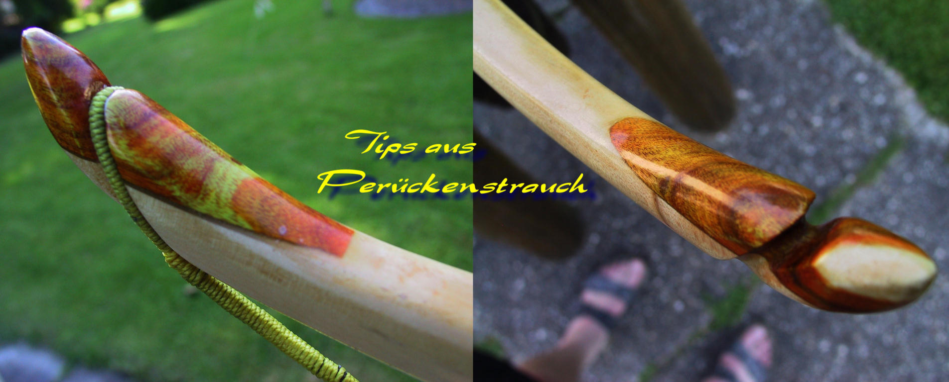

Ergänzungen von klaus1962:
Hallo Jo
Falls Du noch etwas zum Thema Perückenstrauch ergänzen möchtest:

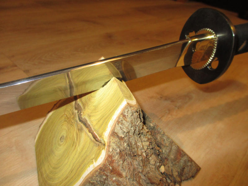

ein paar Fotos von mir, die ich schon vor längerer Zeit im FC gepostet habe
Tips von Bogen TigersEyes
Klotz bei der Katana Präsi
PerückenStrauch01 (1).jpg (10.87 KiB) 4423 mal betrachtet
Dazu 2 spezielle Tipps als Ergänzung:
-Den manchmal gelben bis grünen Farbton (ist kein Fake oder Falschbelichtung auf den Fotos) kann man nur erhalten, wenn man zur Versiegelung einen Wasserbasierten Lack (Acry oder PU) verwendet. Jeder Lösungsmittelhaltige Lack oder Öl führt sehr schnell zu einer goldbrauen Verfärbung.
-Der schneeweiße Splint ist sehr anfällig bzw attraktiv für Holzwürmer. Aber interessanterweise nur der, tiefer in den Farbkern gehen die Biester so gut wie nicht.

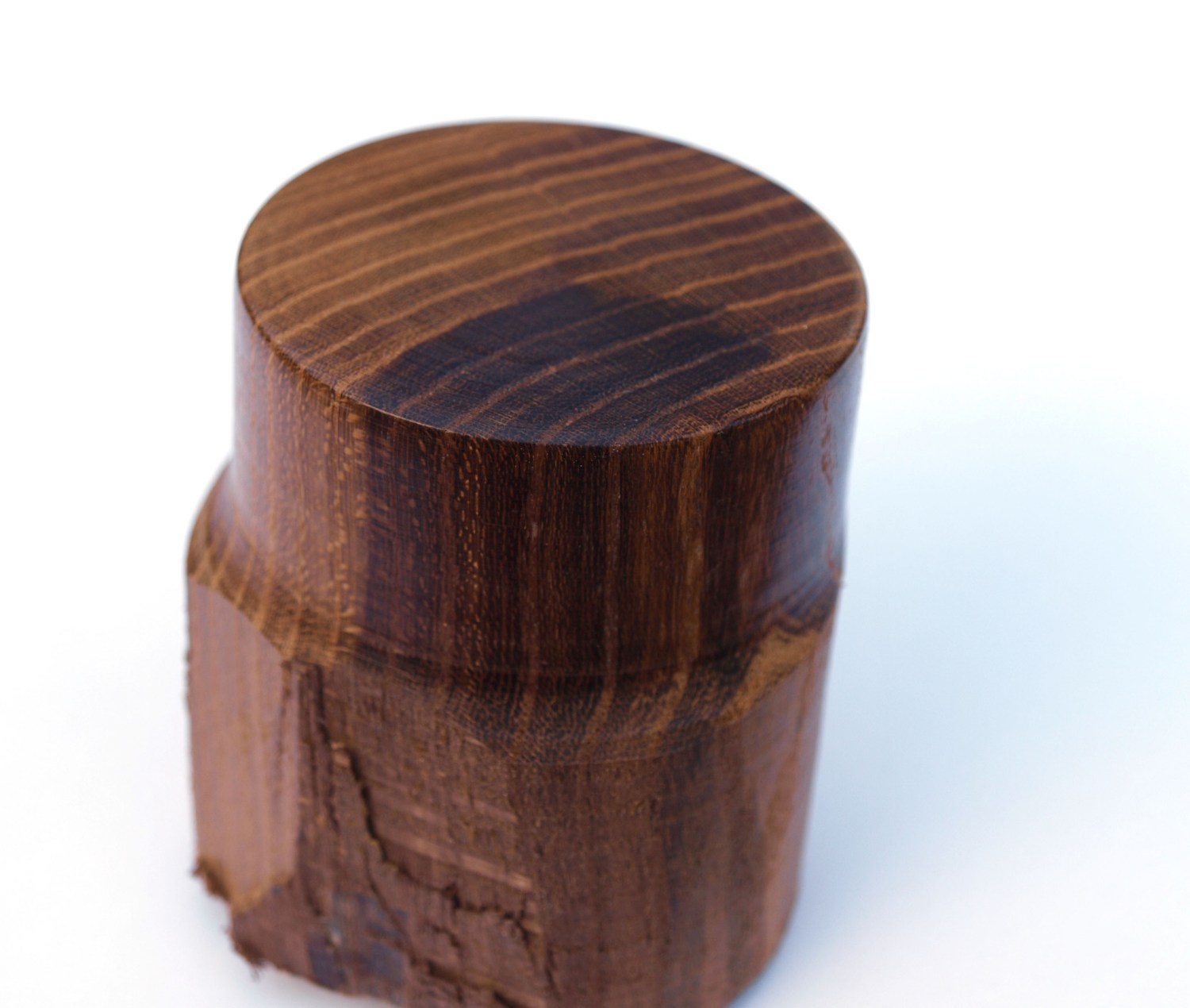

Farbe: Das frische Kernholz ist gelb, kann aber auch gelb-grünlich sein. Das Kernholz dunkelt rasch über goldbraun zu tiefbraunen, Schokoladen-Farbtönen nach. Das Splintholz ist immer weißlich bis weißgelblich, es behält seine Farbe.

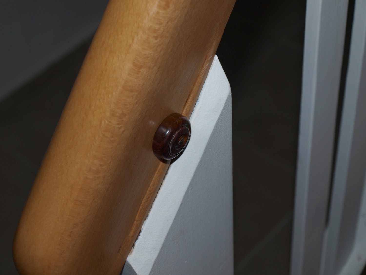

Hier das nachgedunkelte Holz: eine Rosette am Handlauf eines Treppengeländers

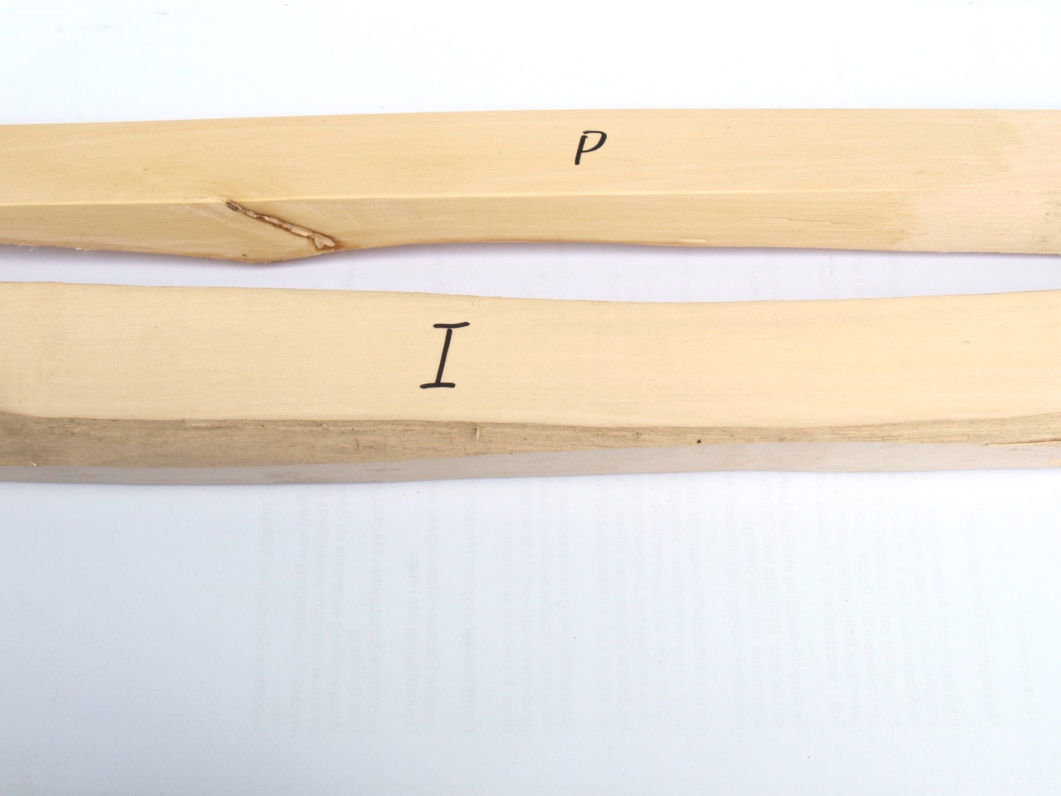

Stechpalmen- (Ilex) versus Pfaffenhütchen-Holz
Pfaffenhütchen-Holz ist mittelhart, etwas faserig und splittrig.
Zum Bogenbau geeignet, wenn man sorgfältig tillert oder aber den Bogen aus gesunden, biegsamen Ästen von 3 cm baut.
Die Holzfarbe ist creme-weiß mit Tendenz ins Gelbe, die Maserung ist kaum erkennbar.
Ilex-Holz ist dagegen deutlich härter und schwerer. Es ist ebenfalls zum Bogenbau geeignet.
Die Holzfarbe ist weiß mit einem Stich ins Cremeweiße. Wird die Rinde nicht gleich entfernt, vergraut das Holz. Eine Maserung ist auch hier nur schwer zu erkennen.
Beide Holzsorten sind fein und dicht im Gefüge und lassen sich gut polieren.

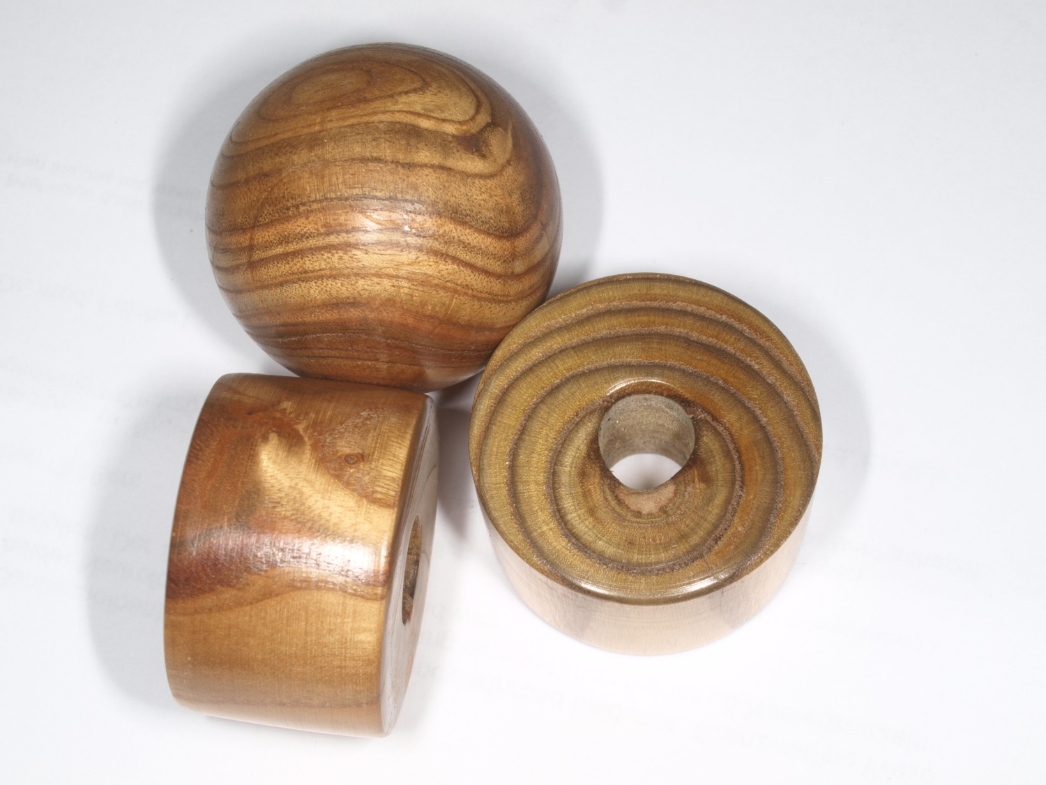

Mit einem Bogen kann ich zurzeit nicht dienen, aber verwendet werden beide Hölzer auch zum Drechseln feiner Kunsthandwerks-Gegenstände, hier zwei Kreisel. Am Bogen lassen sich auch Griffe und Nocken mit dem feinen, weißen Holz unterlegen und kommen dadurch besser zur Geltung.

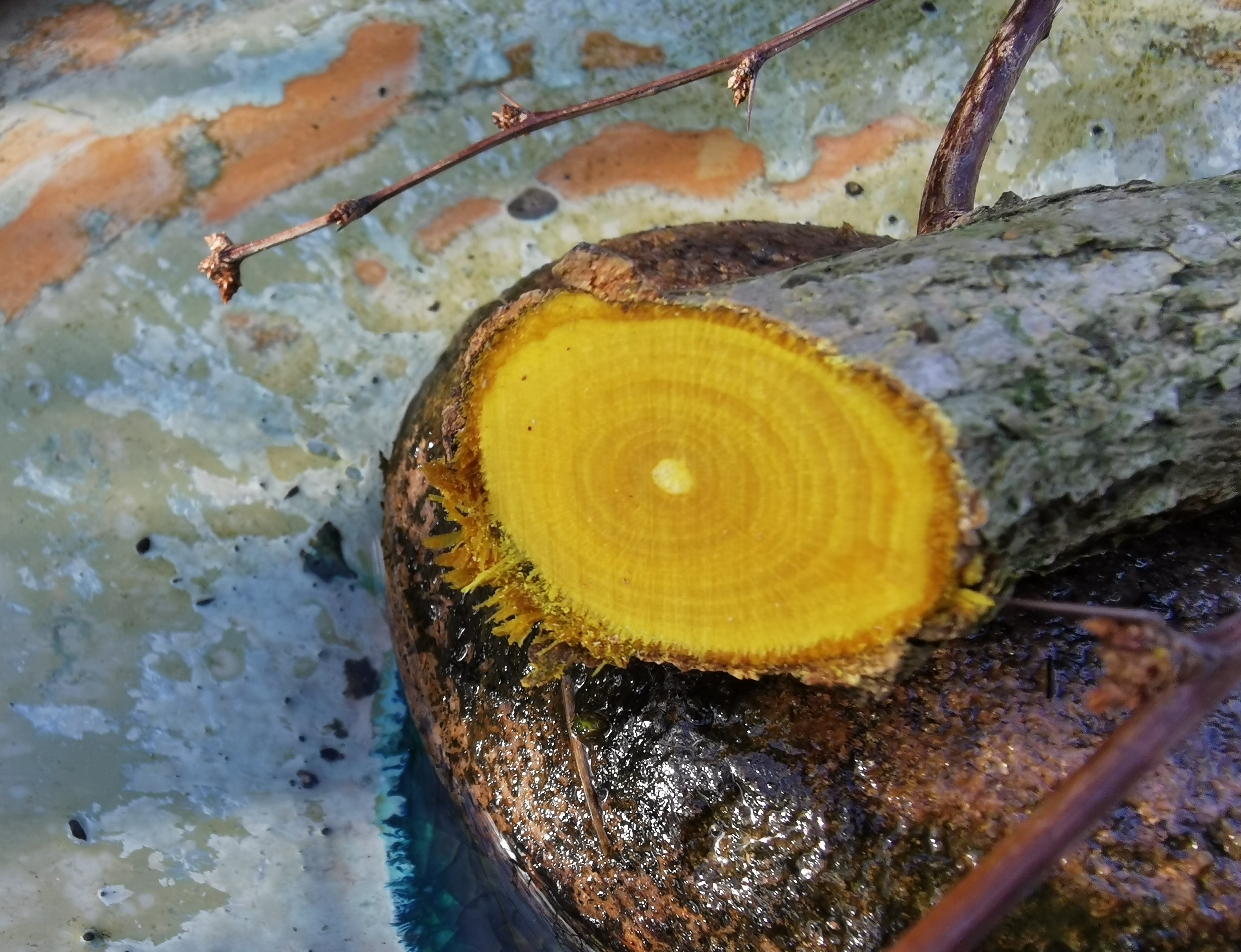

Heute bin ich in unserem Garten auf ein schönes quittegelbes Holz gestoßen. Es ist recht hart. Ich bin gespannt, wie sich die Farbe nach dem Trocknen darstellt.
Vielleich ein schönes Holz für Messergriffe?
Ich vermute, es ist Berberitze. Früher sollen Stoffe mit Hilfe von Wurzel und Rinde der Berberitze gelb eingefärbt worden sein.

Beiträge: 3993
Hat Dank erhalten: 38 Mal
Re: Heimische Farbhölzer
Jup ist Berberitze.

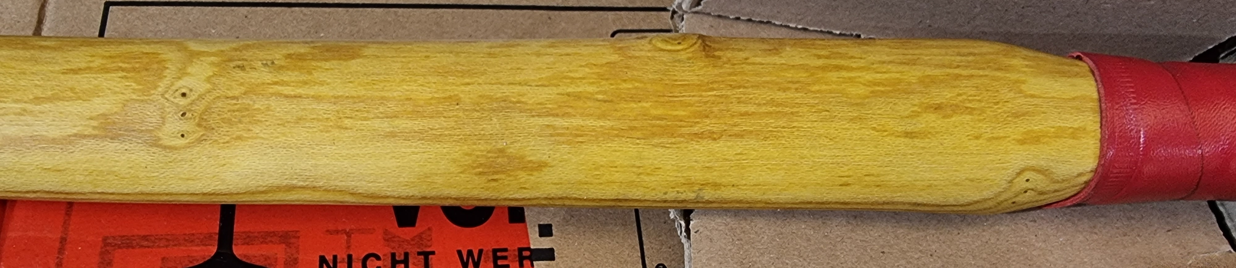

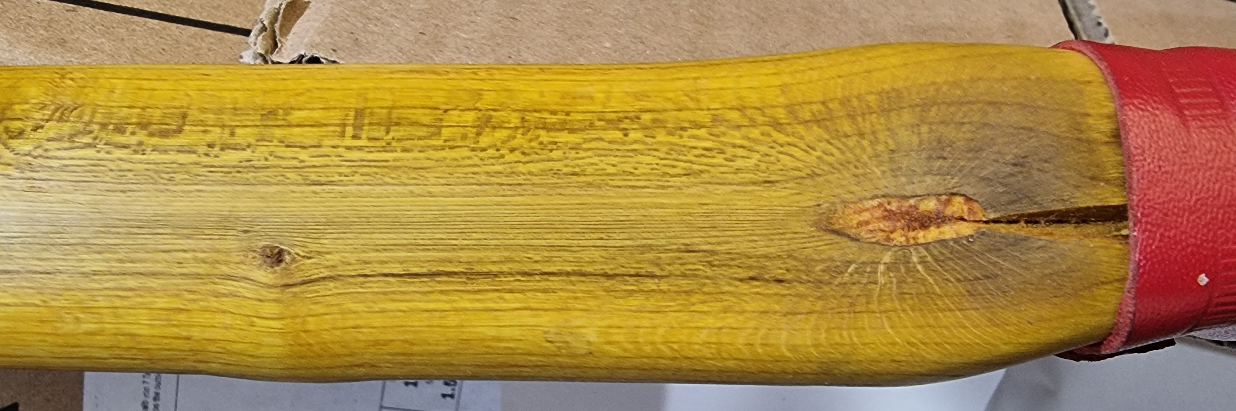

Ravenheart hat geschrieben: 31.01.2022, 11:14Leider behält es diese intensive Farbe nicht..
Mein Bogen aus Berberitze schon, der ist immerhin schon ein paar Jahre alt.
Und hier isser mit Dank an Bowster:

Ravenheart hat geschrieben: 31.01.2022, 11:14 Leider behält es diese intensive Farbe nicht...
Um das mal klar zu stellen: Berberitze ist Sauerdorn (Berberis vulgaris) und wurde schon ganz oben vorgestellt.
Und wie man dort sieht; Die gelbe Farbe bleibt erhalten. Natürlich nicht ganz so leuchtend , aber immerhin.
