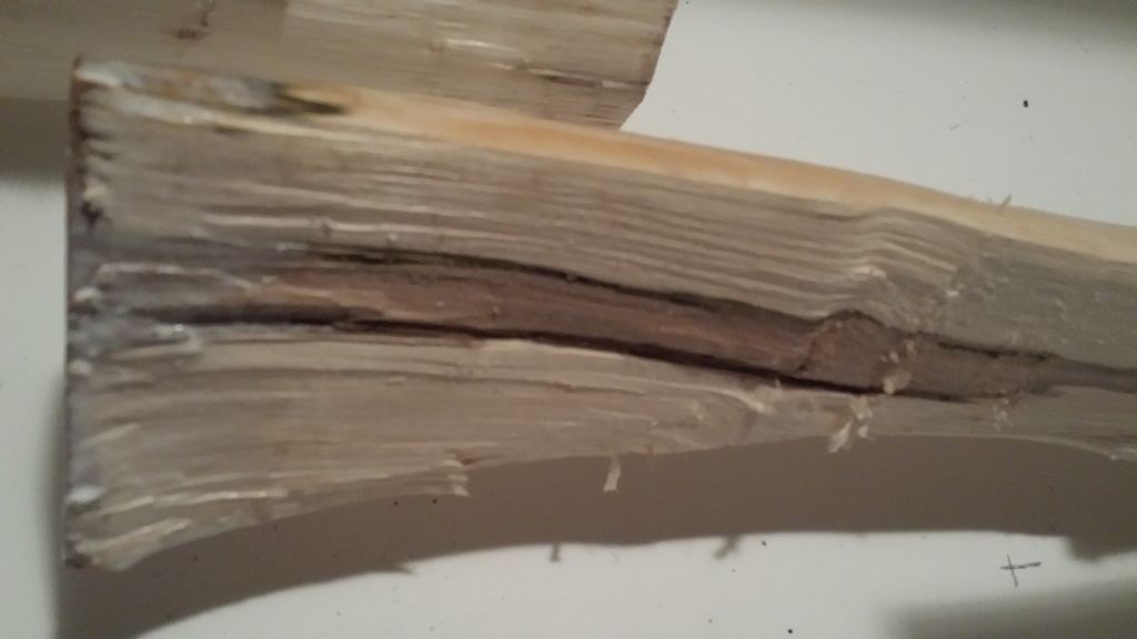

nach dem spalten hat sich das holz an einigen stellen grün verfärbt.
ist das schlecht ? wird sich das ausbreiten ?

huhu,
also für mich sieht das nach ner Schadstelle im Wurzelbereich aus, wo der Pilz eingedrungen ist.
Die fast schwarze Umrandung ist der Versuch der Esche den Pilz abzuschotten.
Aber grün kann ich da nich so wirklich erkennen.
Ausbreiten wird er sich aber nicht mehr, da zu trocken :)

Wenn die Spaltlinge lang genug sind, würde ich die verdächtigen Stellen, sofern sie sich nur an den Enden befinden, absägen. Aber als Newbie-Frage an die Experten: Wäre das eine gute Idee oder erzähle ich gerade Blödsinn?

nö, Blödsinn erzählst Du nicht. Aber diese Verfärbung kann am Rand bleiben, das allermeiste fällt doch sowieso raus.

Das ist ein Pilz, der dürfte nur im Kernbereich sein und der fällt beim Bogen ehe weg, also so lassen und den Bogen so legen, dass das farbige Holz ebend wegfällt.

danke,dann bin ich ja beruhigt
