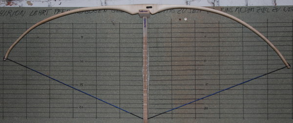

Nachdem ich grad beim Fotos machen war auch noch der Ahorn den ich gebaut hab[/attachment]

und noch ein bild vom ulmensplint flat
