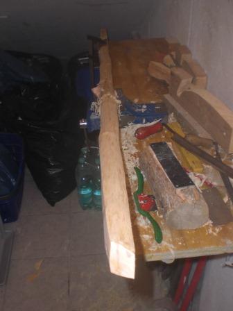

Ich habe mich Heute lediglich mein Liebling, das Pfaffenhütchen gewidmet. Statt Bilder habe ich mal ein Filmchen gemacht. Hoffe das passt für die Zuschauer, wenn nicht bitte aufschreien ;) .
Leider konnte ich das Filmchen nicht auf Flecomedia hochladen, irgentwie ist es ein unbekanntes Format denke ich. deswegen ei U-tube Link.
Was der Sound angeht habe ich nichts gemacht. Es soll lediglich meine Arbeitsweise bei diesem Holz zeigen.
Teil 1:
http://www.youtube.com/watch?v=ZsZP3_4y ... tube_gdata
Das Teil ist mir etwas kurz geraten, glaube knappe 160 cm oder so. Der untere WA hat weniger Reflex und wird etwas kürzer werden, so mein Plan ;)

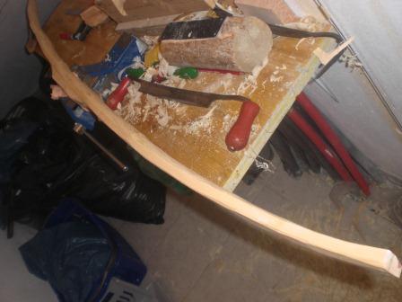

Hier nochmal meine 3 bis jetzt bearbeitete Trümmer, Links Pfaf, Mitte Apfel, Rechts Holler:
Jetzt ist erst mal etwas Trocknung angesagt.

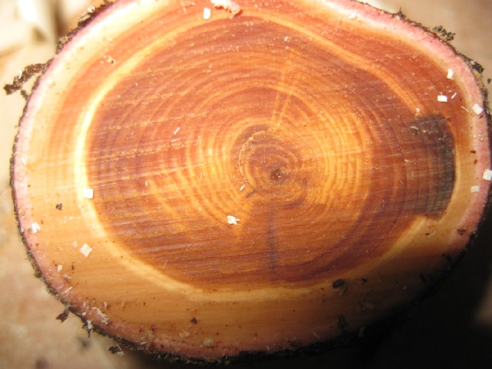

Ich habe mich dazu entschlossen die deflexe Seite zu verwenden, hier der Zukünftige Bogenrücken.
Hier noch die Stirnseite

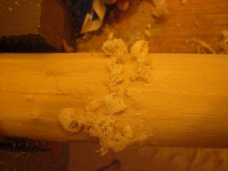

So sah der Griffbereich beim ersten langen Pfeiffenstrauch aus, das Totholz kommt jetzt weg und die Rückseite dieser Stelle wird jetzt ein Tip.

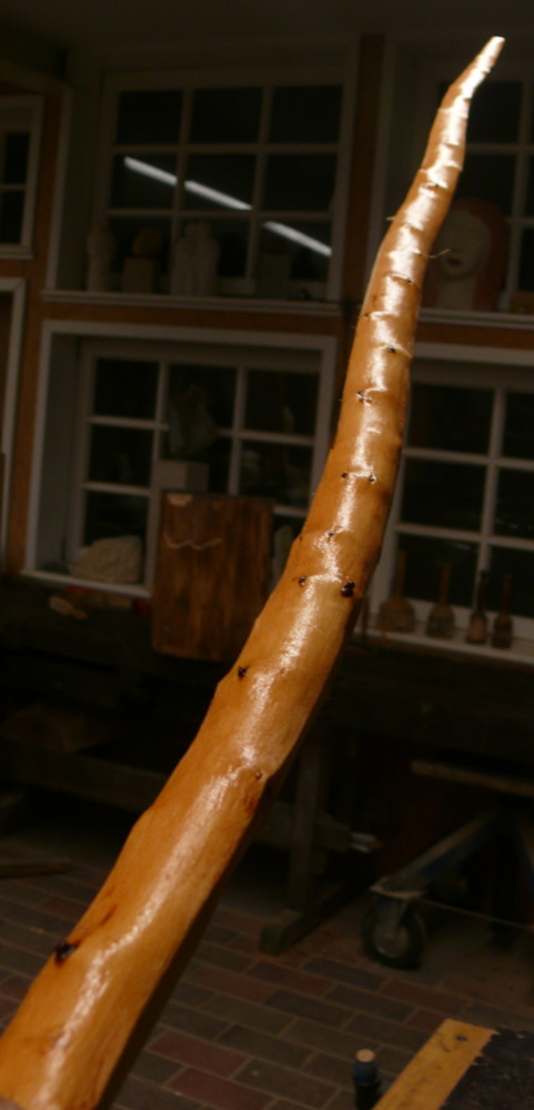

Toddi
Beiträge: 320
Beitrag von Toddi »

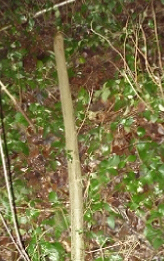

hab heut morgen im Vorbeifahren noch was am Wegrand entdeckt:
irgend so´n Dornbusch
vielleicht Schwarzdorn/Schlehe? ???
..oder doch irgendwas anderes..? :-\
...ein paar Minuten später.. ;D
..und noch die Pelle runter
...ein schöner Rücken kann schonmal entzücken.. :D
Das Stöckchen ist ca. 170 cm lang und hat am oberen Ende einen Ast als Nock. Rücken ist mit Leinölfirnis eingerieben.

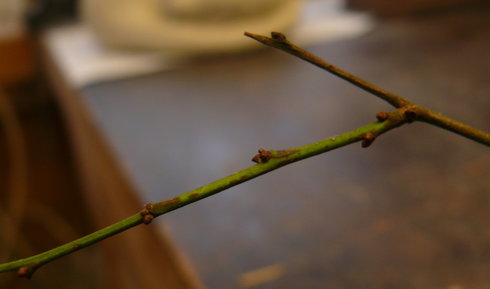

Firestorms Holler-Saplinge
Beitrag von Firestormmd »
So, nun bin ich am Samstag mit einem Tag Verspätung auch ins Rennen gestartet. Ob ich das noch aufholen kann?
Holler 1:
Die Länge beträgt ca. 1,80m, wobei ich nur 150cm nutzen werde. Es soll ein kurzer Bogen mit Recurves werden.
Habitat:
Knospe (unscharf wie Sau):
Ernte:

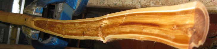

Länge ca. 2,4m. Nach dem Entrinden war nich nicht mehr so begeistert, sodass ich das dicke Ende bei 1,1m abgesägt und den Stamm halbiert habe. Ich möchte beide Hälften nach dem Trocknen verspleißen und einen Flachbogen mit ca 1,8m Länge bauen.
Habitat:
Knospe:
Aufsägen mit der Japansäge:
Nach 15 Minuten:
Hier noch mal beide Kanddaten:
Der Rechte ist Holler 1, der linke Holler 2
Jetzt heißt es erstmal Trocknen. Ein kurzes Reststück hat mir gezeigt, dass der Holler im Griff an den Fadeouts reißen wird. Deshalb werde ich den Griff heute abend mit der Japansäge entlasten.

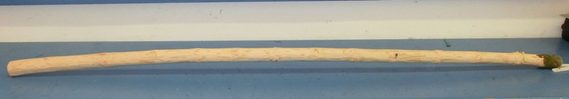

Mandos' Wildpflaume 3
Beitrag von Mandos »
Letzter Beitrag:
Mandos' Wildpflaume 1 & 2

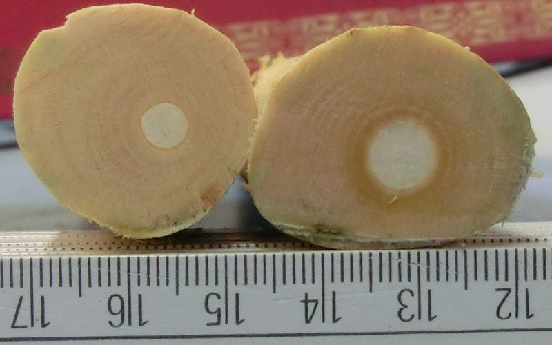

Hier ein Bild, das zeigt, dass der Durchmesser im Rahmen liegt:
Ich habe mal vorsichtig mit den Fingern die Rinde an manchen Stellen entfernt, um nachzuschauen, wie's darunter so aussieht:
Weiter geht's, wenn ich morgen 'ne Klausur hinter mir habe.

@Toddy ich Tipp mal auf Schlehe, bei dem Stück sehe ich ja fast jetzt schon einen hübschen Charakterbogen
