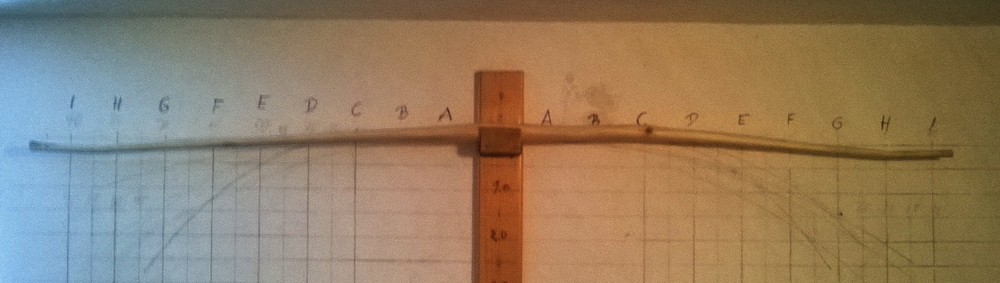

Hi, habe versucht aus einem dünnen Eibenast einen stabförmigen C-Bogen zu machen. Der DM war 6 cm und 9 cm. Die Länge ist nun 184 cm von NN. Die Enden habe ich leicht mit Dampf gebogen. Nach dem Bodentillern ist ein schräger Riss auf der Bauchseite aufgetaucht. Werde mit Hitze und Eule 300 versuchen zu kleben.
Am Griff hat er nun 3,5 x 3,5 cm an den Enden 2 x 1,5 cm.

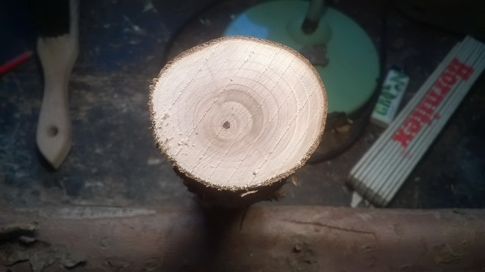

Der Riss läuft seitlich rein, wie tief er Richtung Rücken ist????

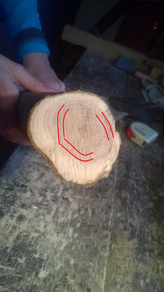

Unter einem Längsriss verstehe ich einen Trocknungsriss auf der Oberfläche eines Stammes.
Auf diesem Bild löst sich ein Jahrring im Holz selber. Ich tippe da eher auf einen Pilzbefall oder Ringschäligkeit.
Zitat:
„Ring- oder Kernschäle, Ringkluft
Ringschäle ist eine Loslösung entlang eines Jahresringes, das durch Spannungen im Holz, aber auch Pilzbefall auftreten kann, und sich über etliche Meter ziehen kann. Ein Brett, das die Ringschäle anschneidet, fällt oder klafft auseinander.
Quelle: http://de.wikipedia.org/wiki/Holzfehler
Dies habe ich bei Eibe schön öfter angetroffen. Rührt das Ablösen des Rings von einem Pilzbefall her, kann ein Stave an verschiedenen Einzelstellen, über den gleichen Jahrring, partiell lösen. Sprich das Frühholz zerfällt zu schwarz-braunem Staub. Der Stamm wächst aber weiter, ohne dass die folgenden Jahrringe betroffen sind.
Prüfe einmal den ganzen Jahrring nach dunklen Stellen. Wenn Du noch mehr davon findest und kannst das darunter liegende Holz nicht vollständig abtragen, würde ich den zu einem Pilgerstab
weiterverarbeiten.
Dieser Ring scheint sehr verdächtig

1. Eibe ist völlig Harzfrei und hat auch keine Harzkanäle.schnabelkanne hat geschrieben:Ja,
das Problem tritt an mehren Stellen auf, ist ziemlich dunkel also fast schwarz gefärbt.
Dachte das es sich um Harzeinschlüsse handelt.
Wird aber eher ein Pilz sein s.o. wie von "killerkarpfen" vermutet.
Werde den Bogen einmal ruhen lassen - dann halt fertigbauen - vielleicht hält er. Rakete wird er sicherlich keine.
2. Mehrere Stellen und fast schwarz
Mach besser einen Pilgerstab oder einen dünnen Kinderbogen.
PS
Ruhen lassen bringt da nix, das wächst nie und nimmer zusammen
Ob Epoxy einföhnen etwas bringt bezweifle ich auch, denn ob sich das Epoxy durch den feinen Staub, aus dem das Frühholz nun besteht, mit der Ober und Unterseite gut verbindet ist fraglich!
Sonst klapp das Visier am Helm runter wenn du ihn das erste mal ziehst
