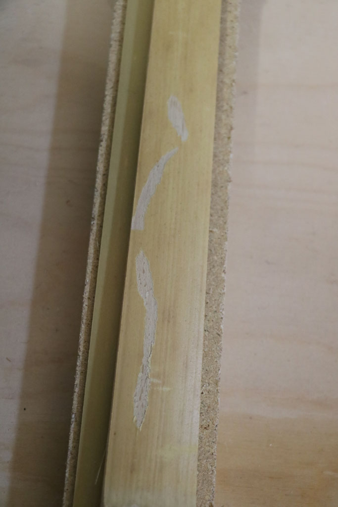

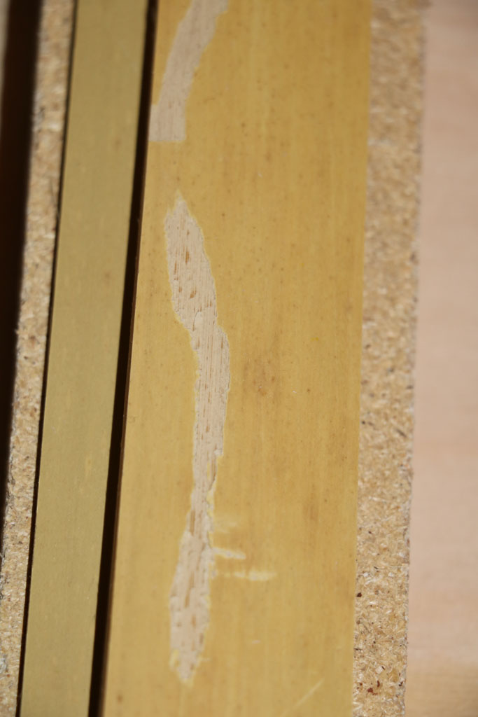

ich möchte ein Bambusbacking auf Hickory in Perry Reflex leimen.
Dazu habe ich Bambusstreifen im Bogenbedarf bestellt. In Form geschnitten und verjüngt.
Leider ist einer der Streifen am Rücken beschädigt. Siehe Bilder.
Kann ich den Streifen verwenden oder würdet ihr ihn zurück schicken. Danke für eure Meinung.

Re: Bambusbacking auf Hickory
Wenn du den schon zugeschnitten und getapert hast, wird das Zurückschicken eher schwierig.
Benutzen würde ich das trotzdem nicht.
Mal von der Gefahr des physischen Versagens abgesehen sieht das doch einfach k....e aus.
Moin, ich sehe das wie grombard.

Danke euch,
ich sehe das auch so. Leider konnte ich nichts über Beschädigungen finden und habe das hier mal gezeigt.
Geht zurück!
Geht zurück!

Ich habe den Händler angeschrieben und folgende Antwort erhalten:
Die oberste Parafinschicht sollte generell komplett mit einer Ziehklinge abgezogen werden.
Ist das so?
Sorry Bambus ist Neuland für mich.
Ist das so?
Ja die wachsartige Parafinschicht schon, aber dies sieht bei dir Tiefgehender aus.
Hast du dem Händler auch die Fotos gezeigt?
Sollte der Händler nicht umtauschen wollen, bleibt die Frage: Wo ist der Schaden?
Wenn über dem Griffbereich, dann kannst du eventuell mit einem Overlay noch was richten.
Wenn aber im biegenden Wurfarmbereich, dann nicht.
Kommt etwas drauf an was Du bauen willst (Zuggewicht, Länge...?) und, wie SchmidBogen ja sagt, wo im Bogen die Macke zu liegen kommt. Ich bin da aber auch eher skeptisch...
Schab' aber mal die Haut um die Stelle herum weg. Du wirst sofort merken wenn Du durch bist. Die Kieselschicht fühlt sich unter der Ziehklinge fast mineralisch an. Direkt drunter kommen sehr dichte feine Bambusfasern, das ist die leistungsfähigste Schicht im Material - die gilt es zu erhalten. Wenn die Schicht beschädigt ist würde ich nicht weiter machen. Das hält zwar oft schon eine Weile ...dauerhaft aber selten.
die Beschädigungen sind wirklich nur in der Parafinschicht. Darunter ist der Bambus in Ordnung.
Der Händler war sehr freundlich und hat mir beschrieben wie ich die Schicht entfernen muss.
Ich werde den Bambus, sobald ich wieder Zeit habe auf den Hickory kleben.
@burgunder12: Habe leider deinen Thread zu spät gesehen. Nach dem Betrachten der Bilder wäre ich auch schon vorher zum Schluss gekommen: sieht nach äußerer Schicht aus. Wegschleifen und gut iss. Manche Bambusröhre ist voll von solchen Macken in der wachsartigen Außenschicht. Die darunter liegende stark verkieselte Schicht ist sehr oft dann frei von Macken.
