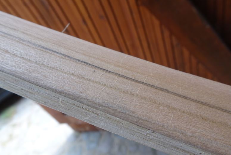

Hallo Forum,
ich habe mich mal an einem RB nach Snake-Jos Bauanleitung versucht, Manau mit Kirschfacing und Eibesiyahs.
Das Facing ist von 2,5 mm an den Fades bis 1 mm am Siyahansatz getapert.
Nach ersten Biegeversuchen (bis kurz vor Standhöhe) konnte ich folgende Beobachtungen machen:
Die Biegung ist harmonisch und auch nicht zu nah am Griff dank des Tapers.
Die Siyahs fluchten nicht, das ist aber ein anderes Thema. Wahrscheinlich hab ich das Biegen im Griff (überm Knie) verkackt und eine seitliche Abweichung reingebogen.
Die Kirsche hat oberflächliche Stauchrisse bekommen, ALLERDINGS: nur an einem WA. Die Laminatstreifen sind aus demselben Stamm und lagen direkt nebeneinander, sodass Qualitätsunterschiede eigtl ausgeschlossen sind...
Nun die Frage(n):
Stauchrisse ignorieren, wenn sie nicht tiefer werden? Oder muss das Facing runter und neu drauf?

Das ist schlecht. Es wir dir niemand ein guter Rat geben können oder eine Aussage zum Laminat ohne Bilder.
Wo befinden sich die Risse genau? Stauchrisse kommen immer durch eine Überlastung....
Einfach eine Schnur von Siyahs zu Siyahs spannen und schauen ob alles gerade ist

Wie Hieronymus schrieb, denke ich auch.
Kirschholz ist prinzipiell gut geeignet, aber es gibt innerhalb der Sorten (und Arten!!) gewaltige Qualitätsunterschiede.
Letztendlich fährt man gut, wenn man die Facingschicht anfangs dicker macht und dann über das Facing neu tillert. So vermeidet man zu starke Biegungen an einzelnen Stellen.

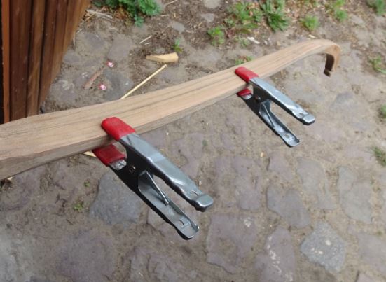

Soooo,
jetzt hat´s geklappt. Hier die Bilder. Bei der Seitenansicht des ganzen Bogens ist der kritische der rechte.
Die Klammern markieren den Bereich, über den sich die Risse in unterschiedlicher Intensität verteilen. Ist schon der Hauptbiegebereich... Ein Bild zeigt die bösen Risse, eins die mäßigen.
@Jo:
Es ist Süßkirsche. Das Laminat war anfangs einheitlich 3mm.
Was mich halt wundert ist, bei identischen Randbedingungen und Maßen beider WA, dass es bei einem gar keine Risse gibt und beim anderen so viele.
@Jo:

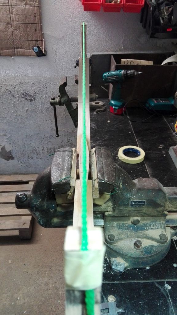

Ja ist klar ^^ und dann verschiebt man die Optik leicht nach rechts und links und schon sieht alles anders aus... verstehst du was ich mein? Oder man dreht den Bogen ein kleines Stück, ganz leicht nur, und die Schnur liegt mehrere cm außerhalb...
Einfach eine Schnur von Siyahs zu Siyahs spannen und schauen ob alles gerade ist![]()
Wie umgeht ihr den Effekt, ich steh da voll auf´m Schlauch
Re: Manau-Reiterbogen, Stauchrisse im Facing
Hallo Indie
...häng über dem Griff ein Lot an die Schnur. Danach kannst Du den Bogen so drehen bis das Lot genau zum Arrowpass zeigt
Im übrigen ist Kirsche als Holz sehr schön anzusehen, jedoch zum Bogenbau eigentlich nicht geeignet. Wieviele Bogen aus Kirsche waren hier in den letzten Jahren zu sehen, trotz eigentlich hoher Verfügbarkeit? Es ist weder zug- noch druckstabil. Wenn, dann lang und breit, aber nicht als Facing für einen Reiterbogen...eine eher unglückliche Wahl, imho. Gruss

Ja stehst du
Wenn du bei allen Teilen die Mittellinie aufgemalt hast, dann muss die Schnur genau über dieser Mittelinie laufen und zwar bei allen Teilen.(siehe Bild)

Markus, danke für deine Antworten.
Das mit der Mittellinie ist auch klar, ich hab mich nur schwer damit getan, die Mittellinie anzuzeichnen... frag nicht!
Das mit dem Lot ist eigtl ziemlich gut, das könnte mein Problem lösen
