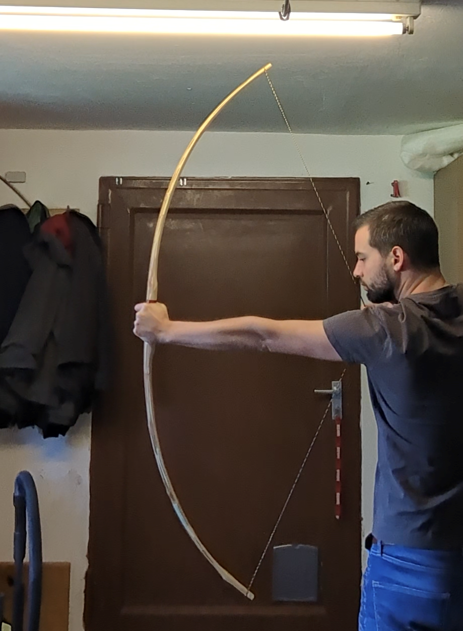

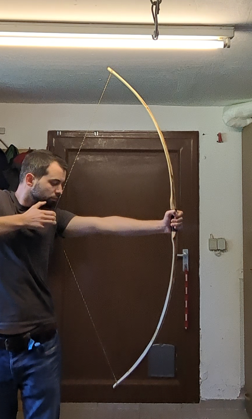

Ich hänge ein paar Bilder an und hoffe, dass sie zur Einschätzung taugen. Habe Bogen und Werkstatt für die nächsten paar Wochen nicht vor Ort und kann erstmal keine Weiteren Bilder nachliefern.
Eichsfelder
Beiträge: 72
Registriert: 15.02.2023, 18:38
Re: Relevanz von Stauchrissen
Beitrag von Eichsfelder »
Hier die Bilder. Wie gesagt, mehr kann ich momentan nicht liefern.

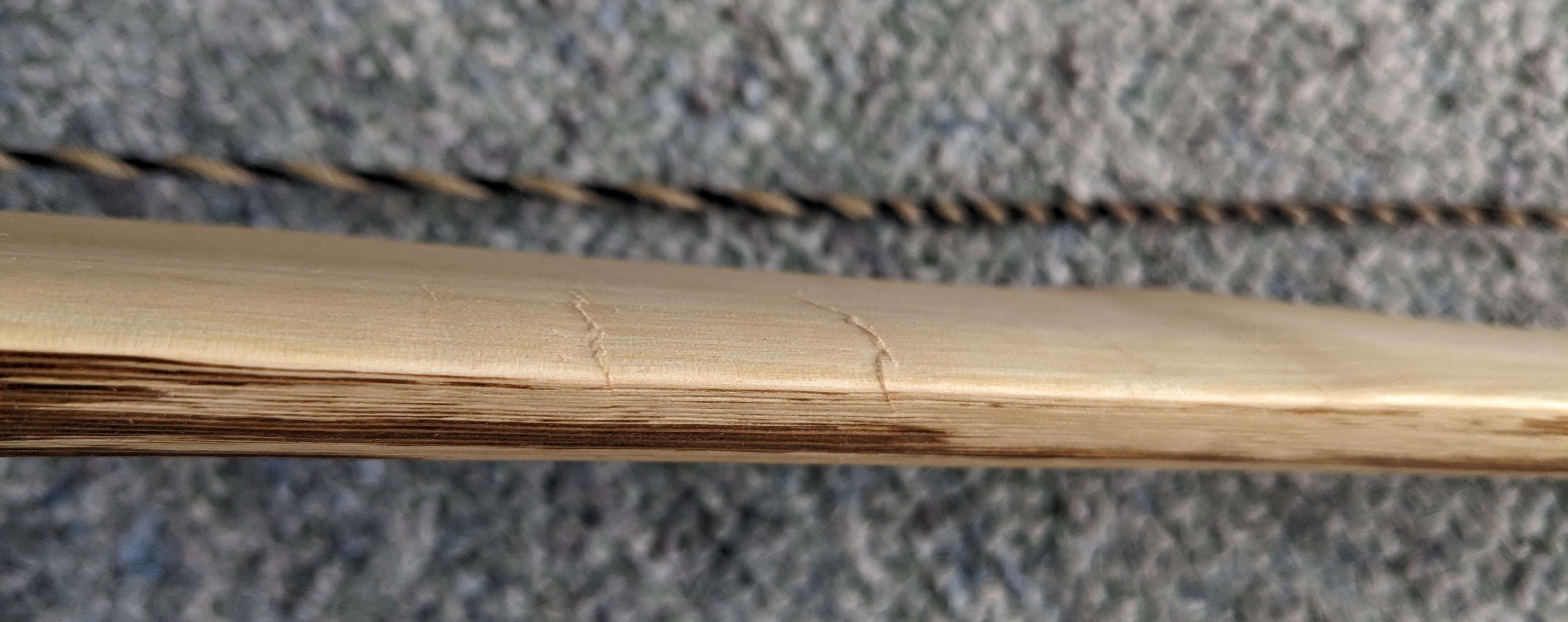

Die beiden Bilder der Stauchrisse zeigen die selbe Schwachstelle am unteren Wurfarm.
Von der oberen Schwachstelle habe ich keine Bilder - die hat allerdings auch weniger Risse.
Mein Auszug ist mit 23" bis 24" kurz. Der Bogen hat momentan in etwa 45# auf 23".
Set kann man am Bild des ungespannten Bogens nur am Schattenwurf erahnen.
Problemstellen/ Schwachstellen mit Stauchrissen + angrenzende Äste sind mit orangefarbenen Boxen markiert.
Die Hauptschwachstelle habe ich versucht mit einer Wicklung zu stärken, auch wenn es vermutlich nicht viel bringt.
Bilder auf dem Tillerstock gibt es nicht, da momentan noch keiner vorhanden ist.
_
ungespannt
ungespannt
aufgespannt auf Standhöhe
Stauchrisse unten, Seite
Stauchrisse unterer Wurfarm

OK die sind schon heftig, auch wenn der Tiller gar nicht schlecht aussieht. Zwar etwas zu viel Peitschen Tiller für meinen Geschmack, aber gleichmäßig und ich sehe auf den ersten Blick keine Schwachstelle. Wenn du versuchen willst denn Bogen zu retten, musst du die erste Hälfte der Wurfarme schwächen, besonders das erste Drittel biegt zu wenig. Der obere Wurfarm sieht auch zu stark aus, der Bogen kippt in deiner Hand. Der obere biegt besser als der untere, da musst du nicht so viel machen.
Bei meinem zweiten Bogen, hätte ich wohl versucht zu retten was zu retten ist, heute würde ich das Teil auf den Brennholz Stapel werfen...
LG Felix

Tiller sieht im Allgemeinen ja nicht schlecht aus. Wahrscheinlich war einfach das das Problem, dass am Anfang zu viel gezogen wurde als die Biegung noch nicht gleichmäßig verteilt war
Ich würde an deiner die Enden noch spitzer und somit leichter machten, somit erreichst du höhere Pfeilgeschwindigkeiten.
Würde beide Schwachstellen mit 2K- Kleber einschmieren und wickeln.
Sind ja beide ungefähr gleich weit entfernt von den Enden bzw. zum Griff, dann sieht es auch nicht schlecht aus.
Bleist du bei deinen 24" Auszug oder ist dein Plan auf 27/28" ( zu kommen? Würde dann einfach noch ein bisschen weitertillen, sodass du deinen Ankerpunkt an der Backe hast, das wären dann die restlichen 3 ". Oder willst du so schießen?
Würde bei dem Haselbogen auch die seitlichen Kanten (Übergang Bogenbauch zu Bogenrücken) abrunden.
Zudem an dem Bogenrücken ein bisschen mehr mit dem Schleifpapier/Ziehklinge abtragen (Trapping).

Bei dem gleichmäßigen Tiller würde ich mir um plötzliches Brechen nicht viele Sorgen machen. Die Wicklung war eine gute Idee wenn sie gut ausgeführt wurde.
So biegt sich der untere WA mehr als der obere... Hast Du mal probiert wie sich der Bogen anfühlt wenn Du ihn umdrehst?

fka hat geschrieben: 31.05.2023, 08:53 der Bogen kippt in deiner Hand.
Das ist mir beim Ziehen auch aufgefallen. Also liegt es daran, dass der obere WA noch zu stark ist?
MrCanister123 hat geschrieben: 31.05.2023, 08:57 Bleist du bei deinen 24" Auszug oder ist dein Plan auf 27/28" ( zu kommen?
Bei dem Projekt bleibe ich mit mit Sicherheit erstmal bei 24". Mit meinen 1,75m Körpergröße kann ich so am Kinn ankern und ehrlich gesagt traue ich mich gar nicht das Teil noch groß weiter auszuziehen. Sonst komme ich bald mit dem Wickeln nicht mehr hinterher. ;D
MrCanister123 hat geschrieben: 31.05.2023, 08:57 Zudem an dem Bogenrücken ein bisschen mehr mit dem Schleifpapier/Ziehklinge abtragen (Trapping)
Dazu belese ich mich mal. Habe bisher immer nach dem Dogma "Am Rücken machste so gut wie gar nichts" gearbeitet.
benzi hat geschrieben: 31.05.2023, 09:52 Hast Du mal probiert wie sich der Bogen anfühlt wenn Du ihn umdrehst?
Ja, das habe ich. Tatsächlich für mich kein wahrnehmbarer Unterschied beim Schießen. Auch vom Trefferbild nach erster Einschätzung..
Also Take-Away für mich erstmal:
- Tiller gar nicht so schlecht
- durchbrechen wird er wohl nicht gleich
- erste Drittel der Wurfarme mehr schwächen
- eventuell mehr eurer Vorschläge für Nachbesserungen umsetzen
- beim nächsten einfach besser machen
Ich kann ja trotzdem gern mal zählen wie viele Pfeile er noch so macht und zukünftig mal ein Update bringen wie sich die Stauchrisse entwickeln.
Vielen Dank an alle erstmal!
