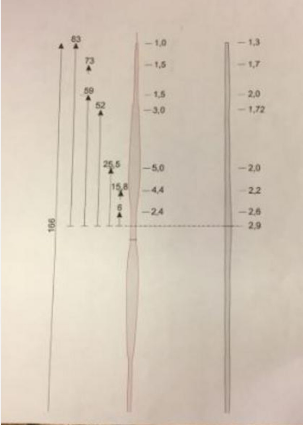

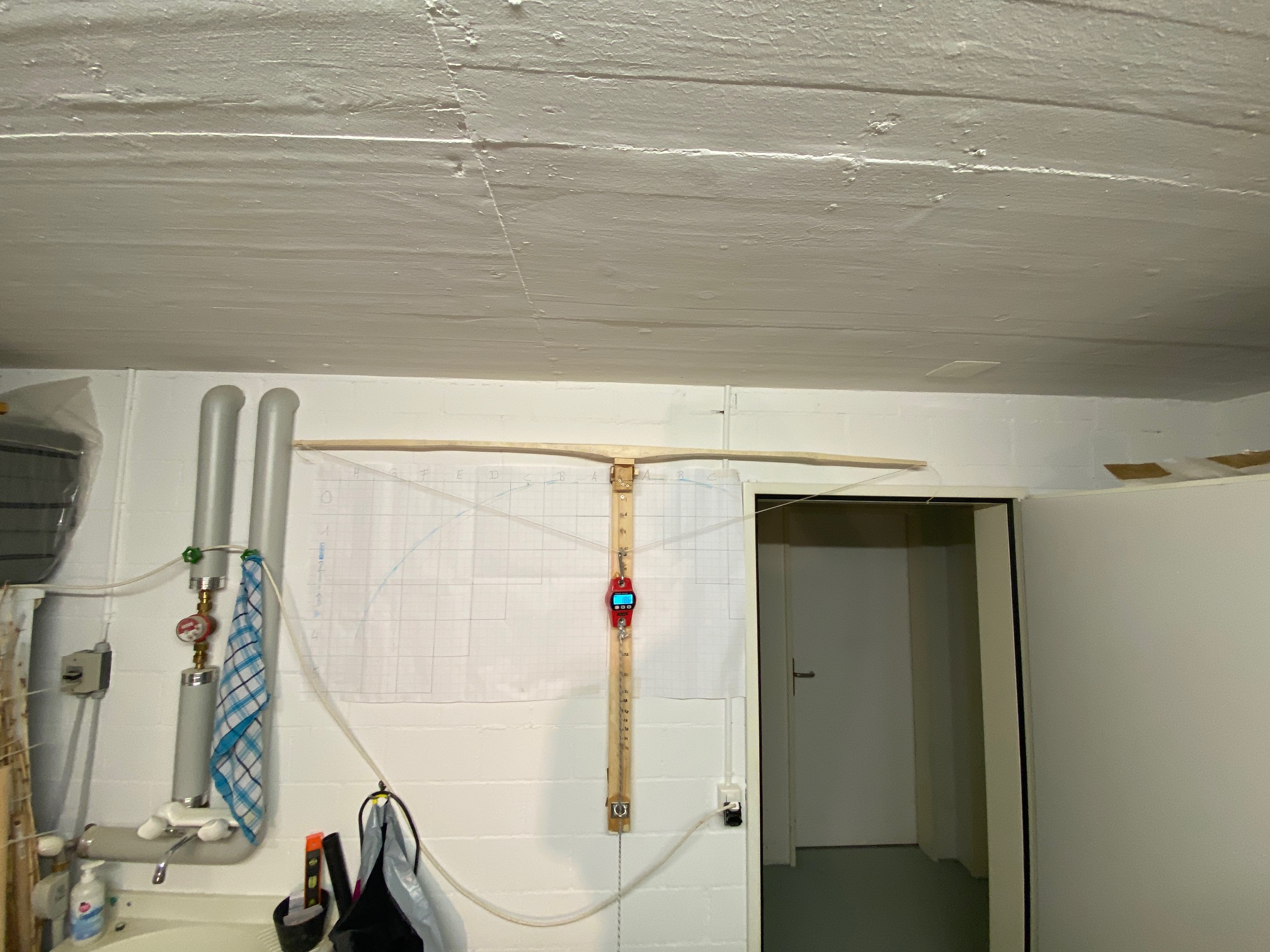

können die Abmessungen des Originals (zweites Bild im Link von Benzi) stimmen?
Ich habe den Eindruck, das Teil ist sehr dick - lässt sich das überhaupt biegen?
Kann man bei diesen Abmessungen das Zuggewicht in etwa schätzen?

Das war mir auch aufgefallen... Leider konnte ich bisher keine Quellen für die Maße des Originals finden... mir erscheint es zu dick bei der Breite...
So rein gefühlt würde ich bei den Maßen ein Zuggewicht von über 80# schätzen...

Danke Benzi, bei den genannten Massen bewegt sich überhaupt nichts.
./. 2mm sind geringe Biegeansätze feststellbar
reduziere nochmals um 2mm und schaue dann weiter
Interpretiere ich die Skizze korrekt, dass die FA (15.5cm) ab Griff (6cm) somit 9.5cm lang sein sollen?
Oder ist das so zu verstehen, dass die FA ca 5cm sind und danach eine Art "Übergang folgt - die Abnahme der Dicke beträgt bis 25.5cm (ab Mitte) rund 1mm /5cm, danach nur noch 0.5 pro 5cm über die gesamte Länge bis zu den Nadeln

Hattest Du ihn mit den angegeben Maßen und langer Sehne auf dem Tiller Stock?

Fadeout heißt für mich ja bereits Übergang und bezeichnet den Übergang vom Griff zu den Wurfarmen in der Seitenansicht... Dieser Bogen hat keinen Griff mit einer bestimmten Dicke, sondern seine größte Dicke in der Mitte... ich kenne das in extremer Form bei Inuit Bogen... die Dicke verringert sich also von der Bogenmitte bis zu den Nadeln...
Re: Mølle oder so....
Nein bislang noch nicht - Bogentiller ohne jegliche Biegeansätze, deshalb die Reduktion - bisher um 2x2 mm Dicke.
Verstehe ich jetzt nicht? die grösste Dicke gemäss Skizze liegt in der Griffmitte (2.9)
danach am Anfang FA bei 2.5 abnehmend auf 2.2 am Ende der FA und an der Stelle mit der grössten Breite liegen dann 2.0 an.
Ab diesem Punkt reduziert sich die Dicke um 0.5mm pro 5 cm.
Die Dicke reduziert sich hier doch analog anderer Bogenformen vom Griff zu den Tips.

Nein, die Dicke reduziert sich bis zur Nadel und steigt dann zunächst wieder an.
Ich würde die dünnste Stelle nicht vor den Nadeln machen, sondern zunächst ab der Stelle mit 20 mm bis zu den Nadeln gleich dick lassen, sonst gibt es einen Peitschentiller.
Du hast natürlich recht - die Nadelverdickung habe ich vor lauter Verlauf unterschlagen
Aktuell habe ich die Nadeln erst ein wenig angedeutet und primär eingezeichnet. Insgesamt sind die in der Skizze vermerkten Dicke-Angaben von mir bereits um -4mm reduziert, werde nun den Grat langsam abflachen um sich der Reduzierung der letzten 2mm anzunähern. Biegen tut sich bislang nur ansatzweise etwas.

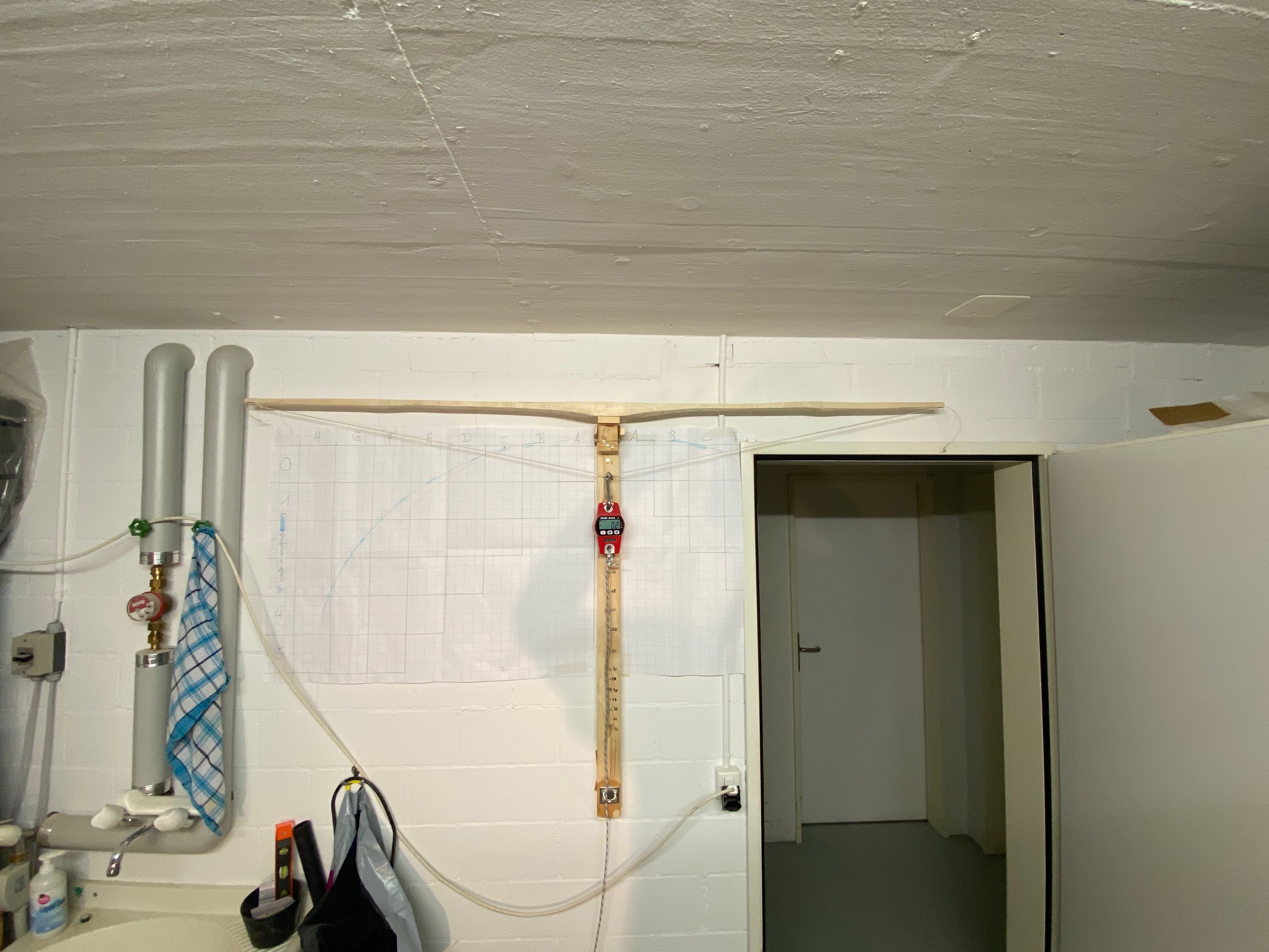

Zum Zuggewicht und Bodentiler:
Wenn Du gewohnt bist, wie ich auch, Bogen mit nur ca 30# zu bauen ist es schwierig mit Bodentiler einen starken Bogen einzuschätzen... Besser geht das, meiner Erfahrung nach, am Tiller Stock mit Zugwaage...
Alles klar - dann verlasse ich mich auf Deinen Input und hänge den "Balken" morgen
auf den Stock und versuche, ob sich etwas biegt
Danke schon mal für den Rat

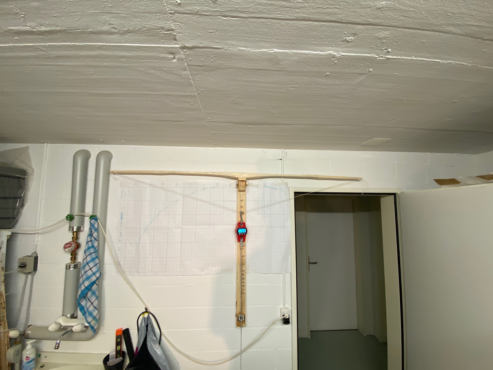

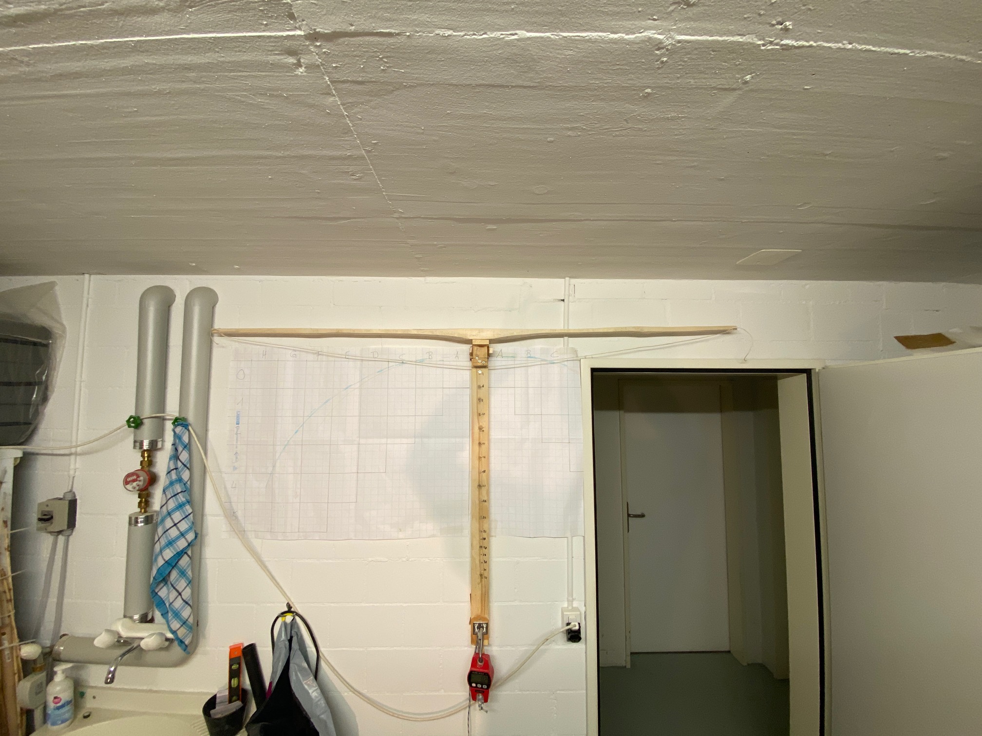

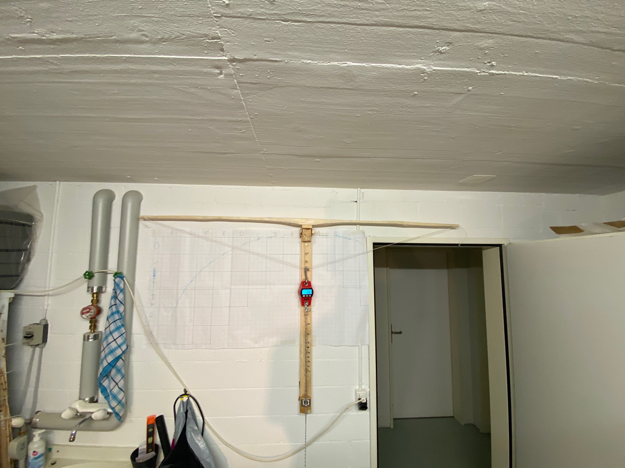

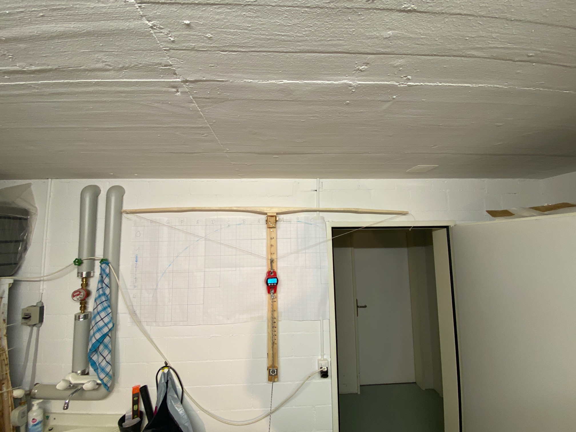

Hallo Benzi
Habe nun Deinen Rat befolgt. Der Griff ist offenbar noch nicht ganz geebnet.
Ohne Zug nur Gewicht der Waage Mit Zug Da bewegt sich nur geringfügig etwas. Bitte nicht verwirren lassen, kippt etwas bei Zug nach rechts
Aus meiner Sicht kann ich gut nochmals 1-2mm reduzieren? Der Rücken ist nicht ganz eben, hat auf der einen hälfte des WA über die länge verlaufend eine Eintiefung, die könnte noch herausfordernd werden
