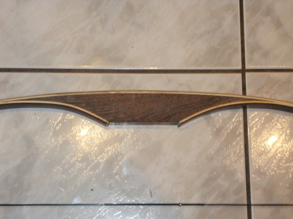

Re: Glasexperiment.....
Sooooo, wir wären dann ein bißchen weiter:
rausgeflext und Sehnenkerben drin:
An den Wurfarmenden muss noch einiges weg, oder? Gibt es für einen Deflex-Reflex eigentlich auch so ein Idealbild wie das von Rabe für die Langbögen? Irgendwie sehen die ja doch ein bißchen anders aus, oder? Bevor wir zuviel weghauen...
Und nun das nächste Problem: Das Griffstück, mein Mann traut sich nicht wirklich ran. Das hat ja schon "bildhauerische Tendenzen" und ist nicht nur Handwerk. Gibt es irgendwelche Orientierungslinien oder eine einfache Herangehensweise? Swissbows Buch handelt das ziemlich easy ab und die Hubert Etzler Geschichte mit "Martin war mal da" verleitet eher zum Blödeleien machen und Bier trinken
Vielleicht kann ja jemand Wissendes und Begabtes uns ein zwei Linien einzeichnen? Wo ihr ansetzen würdet?
Denn bevor man richtig an den Tiller geht macht man da schon was weg, oder?
Vor allem, falls man sich verschneidet ist ja alles hin

Das wird schon
Mit welchem Lack werdet Ihr den Bogen dann lackieren?
lg Bogenfee
Das wird schon
lg Bogenfee
@Moem: Danke! Das tut sooooo gut!
Aber nun? Er traut sich nicht an den Griff und könnt ihr was zum tillern sagen? Wo der mal hin soll?
Hab im Wiki was gefunden
http://www.google.de/imgres?um=1&hl=de&sa=N&qscrl=1&rlz=1T4MEDC_deDE363DE363&biw=1318&bih=540&tbm=isch&tbnid=aXqFqmXM04RbmM:&imgrefurl=http://www.bogensportwiki.info/index.php%3Ftitle%3DTillerprofil&docid=NOKrGsHQi1XUfM&imgurl=http://www.bogensportwiki.info/images/0/0f/Tillerprofile.jpg&w=516&h=398&ei=WqnpUKelEovKsgbEloCYBA&zoom=1&iact=rc&dur=271&sig=107371564650905192487&page=1&tbnh=149&tbnw=194&start=0&ndsp=11&ved=1t:429,r:1,s:0,i:72&tx=156&ty=60
Ist das richtig?
Und der Griff? Gibt's da irgendeine Hilfslinie? Andys Beschreibung im Buch hört sich so locker an und irgendwie fehlt uns da der Ansatzpunkt....
Naja, jetzt feilt er erst einmal noch seine Sehnenkerben, weil er meine mühsam gedrehte Tillersehne verratzt hat....
@Bogenfee: Das wird schon? Jaaa, aber Magengrummeln im Bauch, weil's bisher so gut lief, da kommt bestimmt noch ein dickes Ende...
Lack? Mein Mann hat was von Bootslack gefaselt, aber ich hab mir ehrlich gesagt noch keine Gedanken darum gemacht. Bis dahin dauert es ja noch ein bißchen...
Ist das richtig?
Die Griffform ist eigentlich immer nach den Vorlieben des Bogenbauers gestalltet.Für Anregungen würden euch die Suchbegriffe "Pistolen/revolvergriff Bogen" und "Bogen Griffstück" von Nutzen sein.
