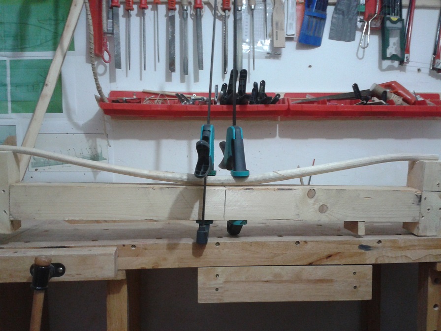

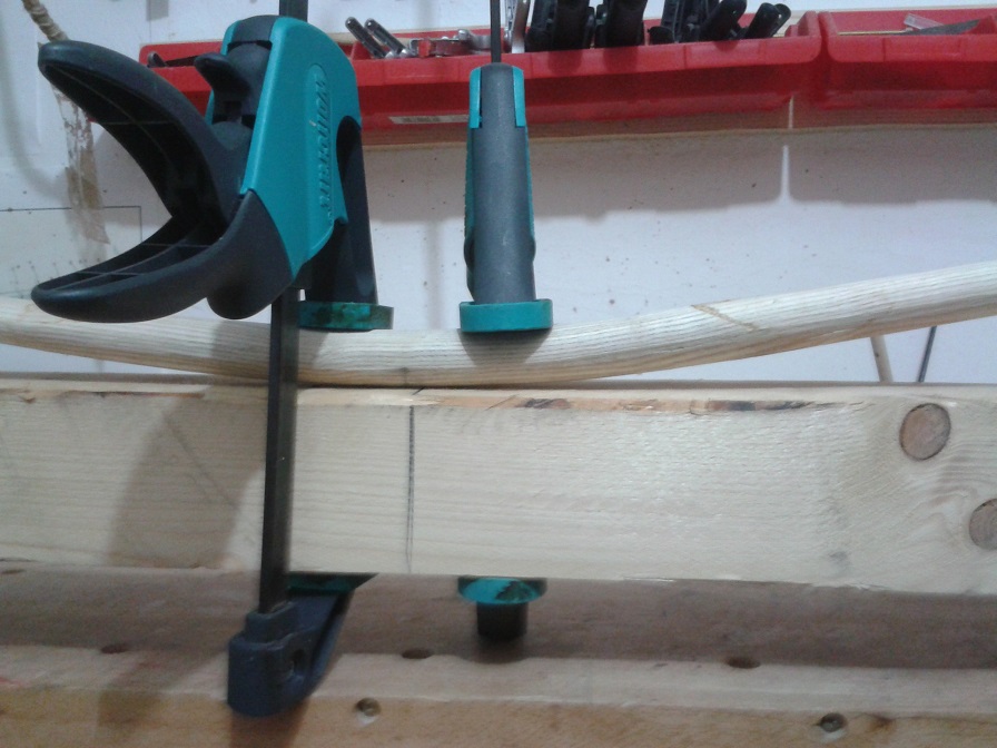

Und nun mein kleiner Wurfarm aus der gleichen Bohle für ne Armbrust. Im Augenblick noch mit zu viel Power. Biegt sich nur mit erheblich Kraftaufwand.
