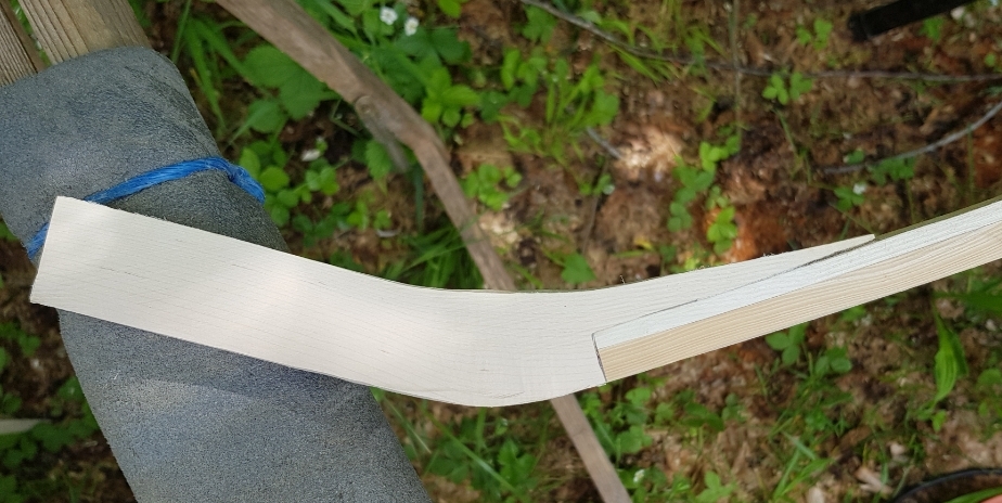

Halbe Hirsche haben mich etwas abgelenkt..🦌🤣
Klebefuge könnte besser sein, aber im Moment bin ich der Ansicht, dass die Verbindung auch ohne Kleber nur mit Wicklung funktionieren könnte..🤔

Nur wenn die Wicklung unter starker Spannung steht. Eine Wicklung mit (feuchten) Sehnen könnte sogar klappen.

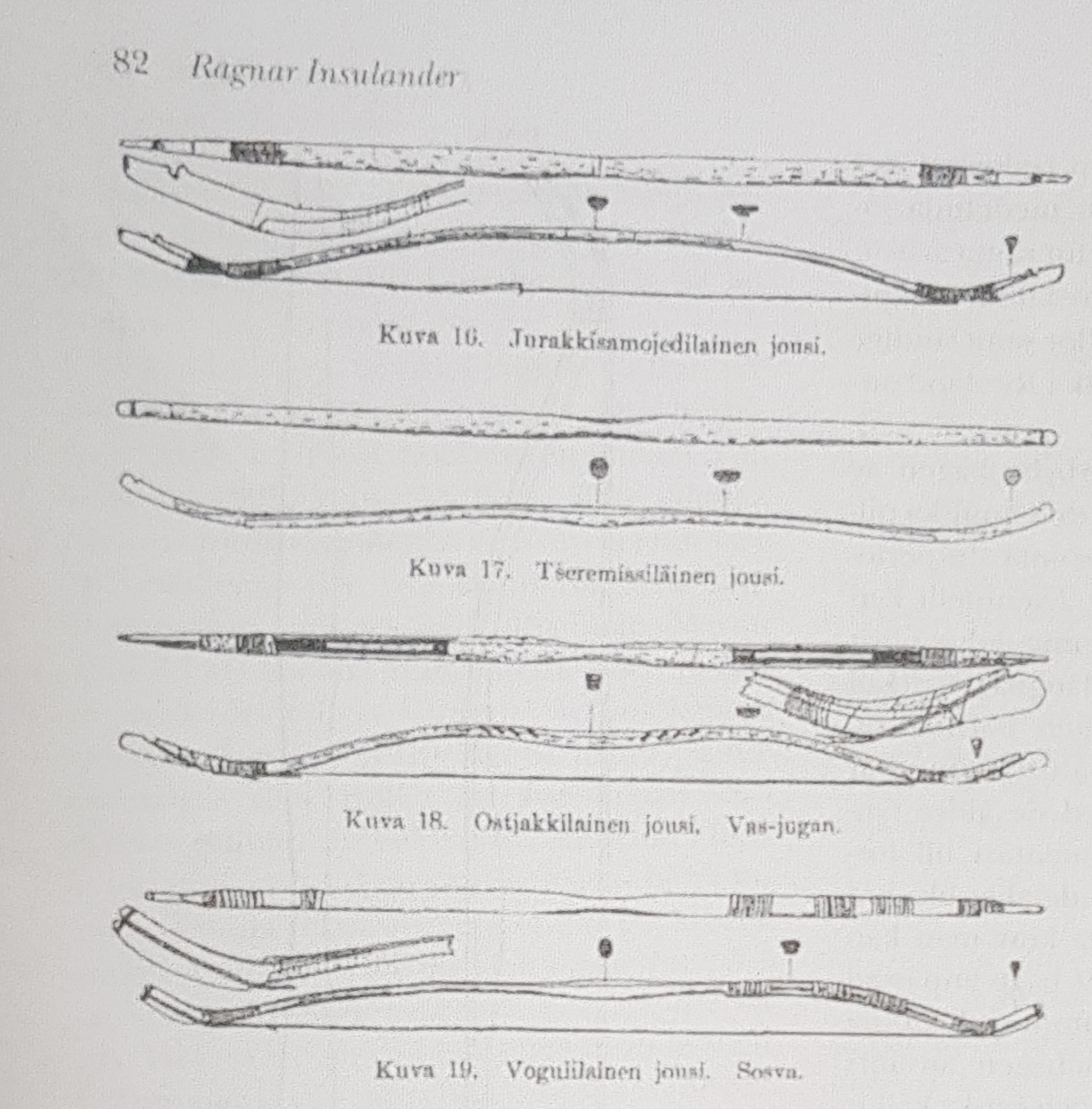

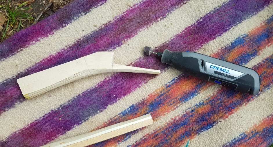

@kra danke, werde ich für das Projekt Triple Wave Bogen der Inuit im Hinterkopf behalten...
Anpassen der Radien mit dem Mini Dremel...
Die Chanten hatten es da einfacher, weil ihre Birken dicker waren, mein Durchmesser war ja auf 10cm begrenzt, weil der Bogen im sap Turnier begonnen wurde..
Wiethase, Nordasien, Band 2, S. 628

Jedenfalls wars eine gute Entscheidung Epoxy zu nehmen. So passgenau ist das ja kaum hinzubekommen das man Glutinleim nehmen könnte.

Ich bin mir da (noch) nicht wirklich sicher... es gibt Videos auf YouTube in denen Möbel Restauratoren Millimeter breite Spalten mit Hautleim füllen die durchaus einer starken Belastung ausgesetzt sind... aber an diesem Bogen reicht mir meine erste Verleimung der Laminaten damit..

Für eine passgenaue Fuge kannst du auch beide Teile im weich gedämpften Zustand (und OHNE Kleber) zusammenpressen, trocknen lassen und so eine passende Klebefuge für Hautleim bekommen.
Ist imho irgendwo in "der Bibel, 1-4" beim Spleißen (Z- oder V-Spleiß) von Billets im Griff beschrieben.
PS. ist das nicht auch (gängige? oder mögliche) Technik beim Spleißen der Reflexbögen? Karpowitz oder Reflexbogenbuch? Bin aber ob der Quellen unsicher, kam mir nur eben so.

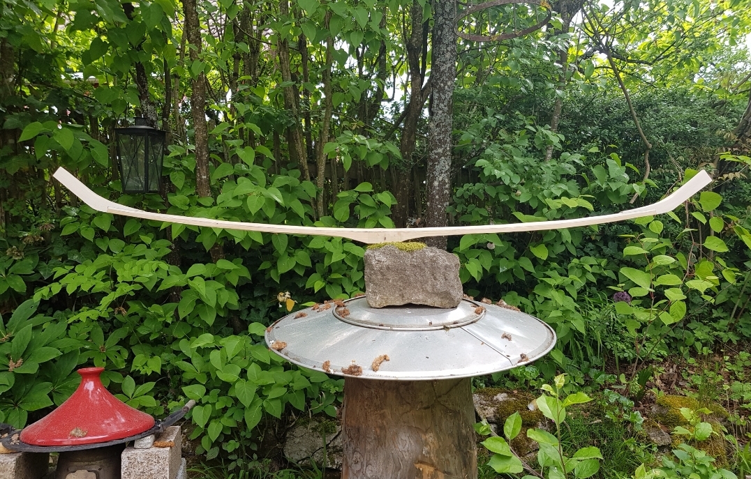

So, zweites Ende aufgeleimt und Breiten Verjüngung an den Enden vorgenommen... die Frage ist, wie schmal kann ich an den Spleissen werden....🤔
Momentan verjüngen sich die WAs von 3,8 auf 2,3cm an den Spleissen..

Der sichere Weg wäre, wie bei dem untersten Exemplar, erst nach dem Spleiß zu verjüngen.
