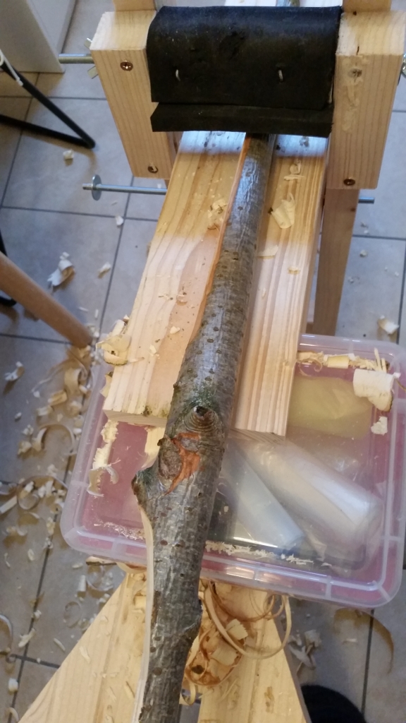

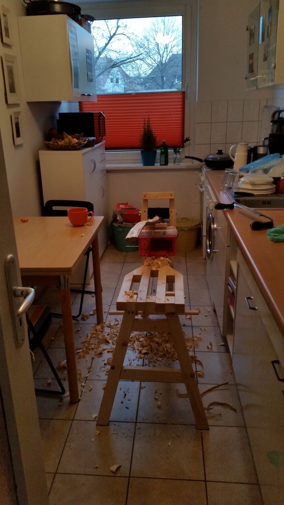

Hallo zusammen,
es geht endlich bei mir weiter. Nach dem mein bester Freund und ich den Bock bauen konnten, habe ich ihn für die letzten Kleinlichkeiten mit nach Hause genommen um ihn hier fertig zu stellen. Man sieht noch gut, dass die Achsenstange abgesägt werden muss, und es fehlt noch die Klötze um sie unter das Brett zu packen. Was man aber nicht sieht, ist die Späne in meinem Kaffee, man könnte also sagen (achtung haltet euch fest) ... ich hätte das Handwerk gekostet .
Der Stab stand "etwas bearbeitet" seit meinem letzten Beitrag auf dem Balkon vor Regen und wind geschützt.
Hier wird das Licht leider immer schlechter, deshalb mache ich wohl morgen an dem anderen Wurfarm weiter.
Danach würde ich mit dem Bleistift einen Flachenbogen einzeichnen und diesen Versuchen raus zu arbeiten.
Der Stab ist noch 2 Meter lang und ich denke der muss unbedingt gekürzt werden. Was sagen die Experten? etwas zwischen 160cm und 180cm dachte ich.
Danke für eure Unterstützung und Zuspruch. Ich geh mal Späne für Kamin der Eltern sammeln und Staubsaugen

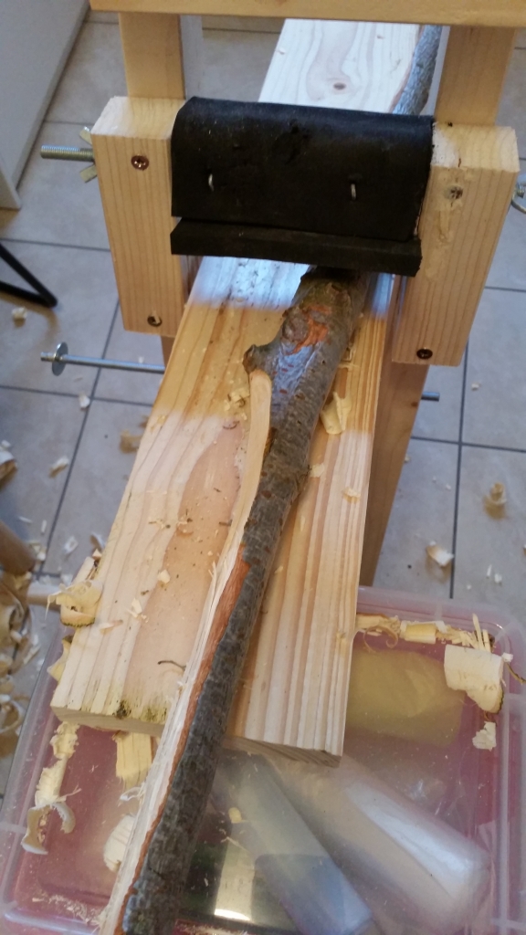

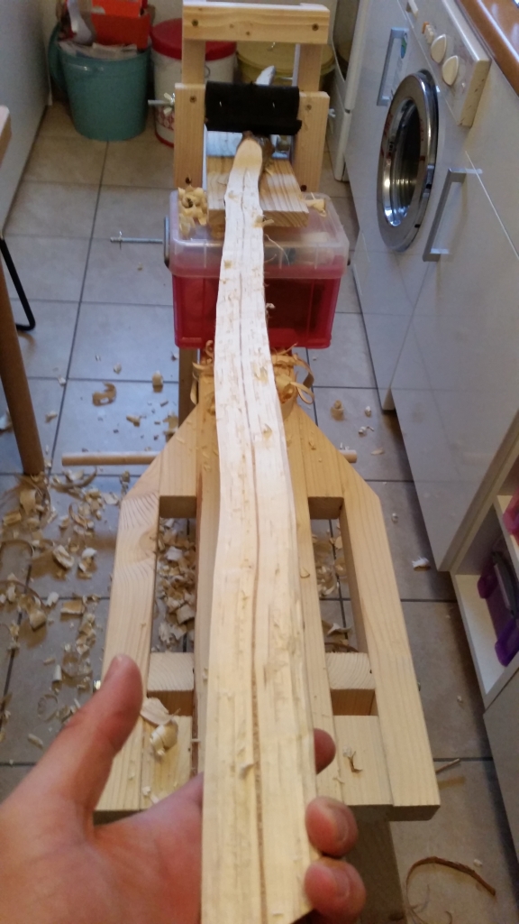

Re: Hilfe, ich habe ein Stock!
Beide Wurfarme wurden jetzt angeglichen, ich habe die restliche Rinde runter genommen und fand noch grün darunter.
Morgen soll es dann weitergehen.

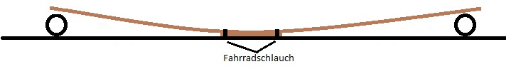

Guten Morgen ihr beiden .
Danke für die Tipps. Meint iht das in etwa so?
- LittleOlli
- Beiträge: 290
- Registriert: 05.01.2015, 14:52
Moin,
fast.. :-) ich glaube, das genügt, wenn Du die beiden Enden auf Klötze oder was auch immer erhöht lagerst und in der Mitte den Griff runter drückst, mit dem Bogenrücken nach oben zeigend natürlich.
Du kannst das Teil auch zwischen zwei Stühle legen und mittig nen Eimer dran hängen, den Du mit Wasser füllst (so abgestimmt, das er nicht zu sehr durchhängt)
was Du aufgezeichnet hast erinnert entfernt an Recurves oder so etwas in der Art (wenn es dann am Ende fertig ist)
beste Grüße
Olli
beste Grüße
Olli

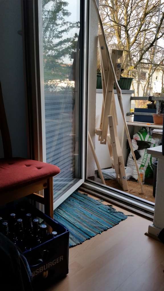

Ok, der zweite Versuch.
Die Ideen zur Umsetzung finde ich super, ich denke auf meinem Balkon wäre es aber leichter den Rohling auf ein Brett zu fixieren.
Dann kann er wieder in die Ecke oder später auf den Schrank .
Alex
Alex
Tschackah.
Mit den Stühlen ist es noch weniger aufwendig, aber wenn Du es mit nem Brett machen willst, dann knote ihn so fest, daß er nicht umschlagen kann und häng ihn vielleicht nicht genau in die Sonne.
