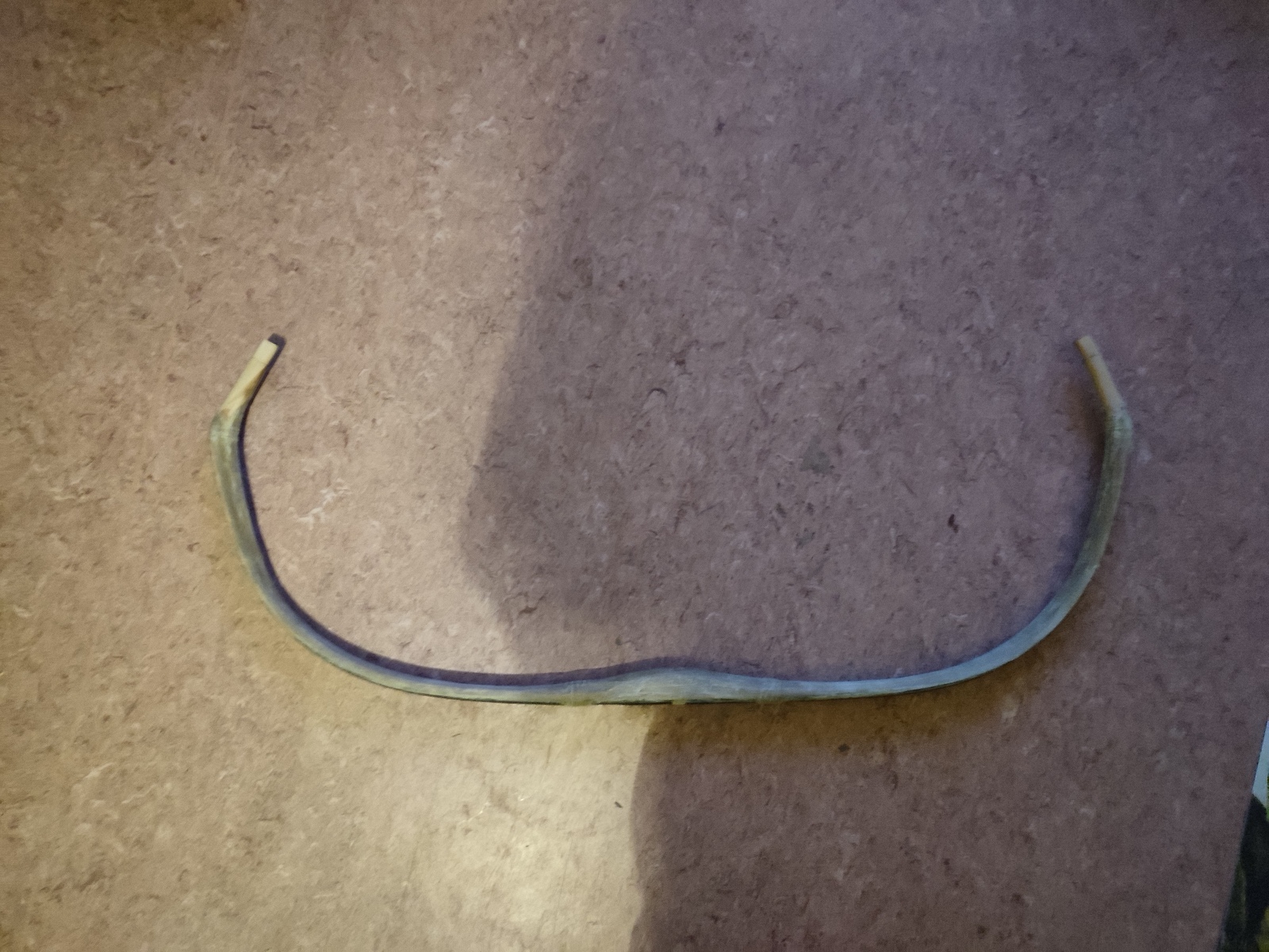

Und so sieht er nach einer Stunde abgespannt aus...
LG Markus

Krass!, 90 Pfund, da wären 500m drinnen! Übrigens, die Standhöhe war bei Flightbögen niedriger als bei Kriegsbögen und Scheibenbögen

Das sieht ja schonmal klasse aus 👍💪

Cool, Gratuliere :D
Krass wie stark er sich im Kasanauge streckt :o
Mal schaun ob ich da die nächsten Tage nachziehen kann ;)
