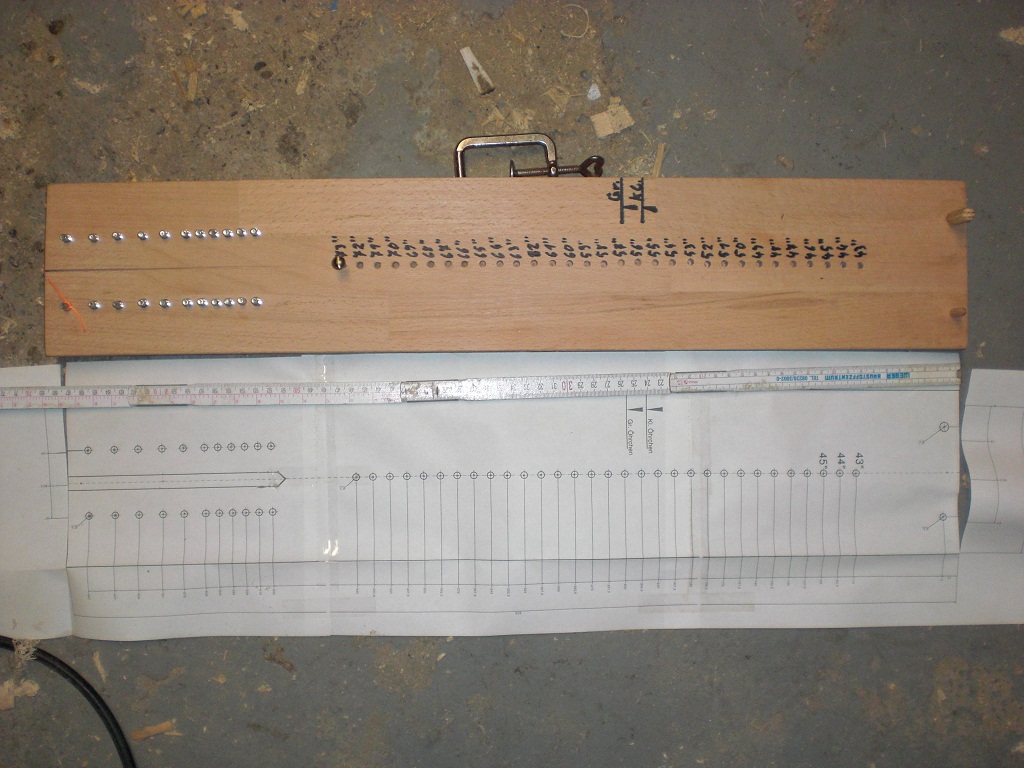

Beiträge: 10943
Re: Sehne vom Brett zu kurz- WARUM??
Beitrag von acker » 02.09.2011, 23:11
jo da hast was falsch gebaut
Mach mal Foto vom Brett mit nem Meterstab anliegend

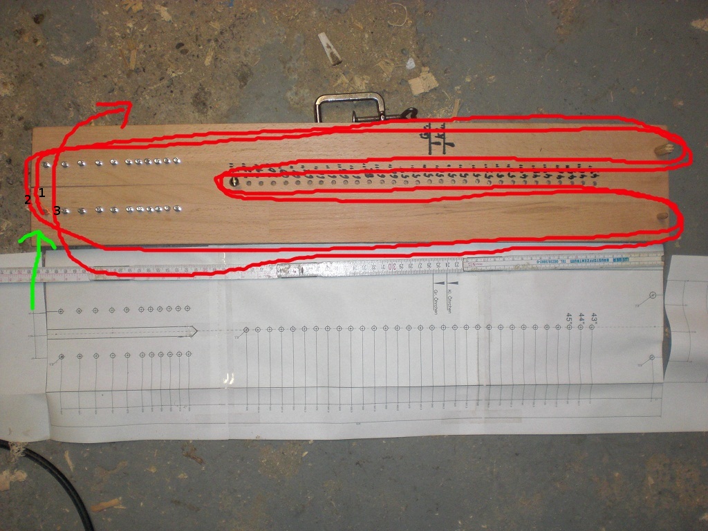

Das stimmt so, der Plan ist banane. Ersetze die 43 ZOLL durch eine 40 ZOLL und nummeriere fortlaufend weiter. Die Sehnenlänge wird DANN allerdings Kerbe zu Kerbe gemessen.
Heißt: Du misst von Kerbe zu Kerbe in Zoll am Bogen und legst DIESES Maß dann an deinem umgeschriebenen Brett an.
...dann funzt das auch... ;)
Und eingefädelt wird so: (...bei der zweiten 'Runde' musst du allerdings nochmal über die erste Brücke, SO wie im Bild...)

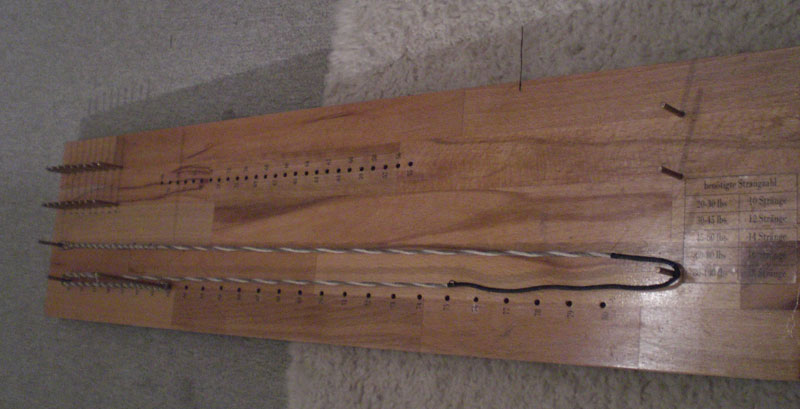

Felsenbirne
Beiträge: 3266
Beitrag von Felsenbirne » 12.10.2011, 14:31
Ich habe mir auf mein Brett eine "Messeinrichtung" gebaut mit der ich die vorh. Tillersehne messe. Danach bau ich dann meine Sehnen, Foto folgt
