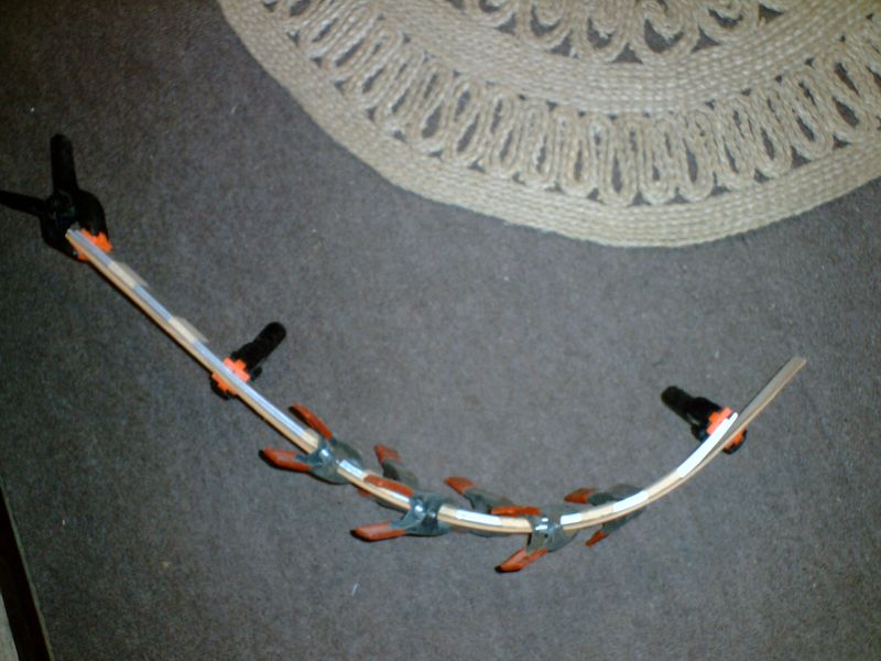

Als Erstes zeichne ich mir den geplanten Bogen 1/1 auf ein Stück Tapete( ist stabil und groß genug).
Nun biege ich die Aluform zurecht und klebe beide Teile mit Malertape zusammen.
Dann werden die Laminate getapert und alle WA- Einzelteile abgelängt. Ein Taper von 2mm/m bringt i.d.R. brauchbare Ergebnisse.
Nach dem Entfetten mit Universalverdünnung mische ich den Kleber und trage ihn auf alle Klebeflächen auf. Die Teile fixiere ich mit Leimklemmen auf der Aluform und umwickle das Paket mit halbierten Fahrradschlauch. Das sollte um die Hälfte überlappt werden.
Wenn der Kleber ausgehärtet ist überprüfe ich auf sichtbare Fehler.
Nebenher wird der Griff vorbereitet, wobei die Auflageflächen erstmal am wichtigsten sind.
Die WAe schleife ich bei TD-Bögen gleichzeitig und hefte sie dazu mit Leimklemmen zusammen.
Danach messe ich aus, an welche Stelle die Verschraubung kommt und markiere diese.
Ich befestige die WAe mittels Schraubzwingen am Griff und bohre erst einmal ein 3mm Loch durch den WA bis in den Griff.
Die Bohrung im WA weite ich auf 4mm und kann den Bogen nun provisorisch zusammenbauen.
Fortsetzung folgt

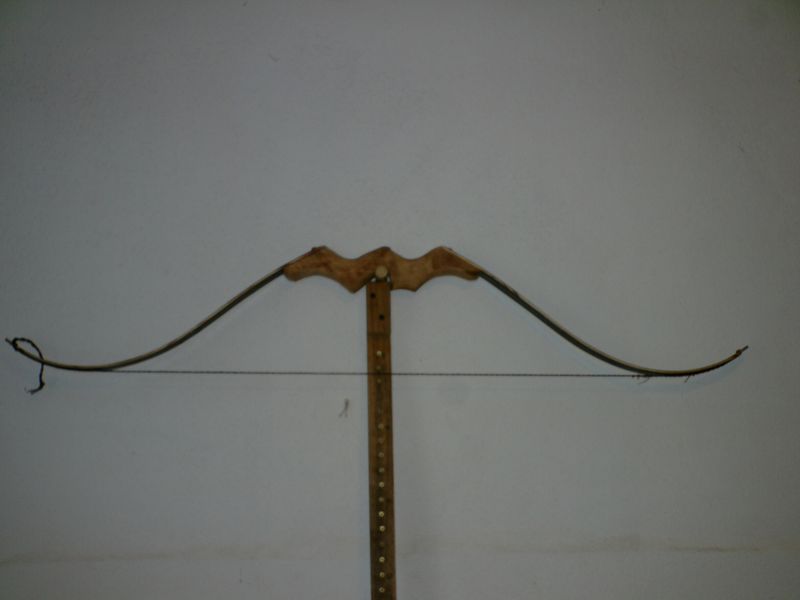

Und so soll das letztlich aussehen (Nussbaum, Amaranth, Alu 2mm, Schwarzglas 1mm)
Sollte gleich was hermachen- evt. erspar ich mir dann ne Zeit lang das Gemecker über die "Unsummen" die ich für mein Hobby ausgeb
WAs bekommen nen 0,8er Glas auf nem Bambuskern hell/dunkel mit Walnusskeil an der Anlage und schlichte Ebenholzoverlays... dann.
Ich hab nur keinen Plan zur Stärkendimensionierung; WA 65cm lang, 35 auf 15mm ab hälfte verjüngt, Gesamttaper 2mm/m, ansteigend auf 90° gebogen. Da dürfte der Holzstack für 25# bei 3-4mm liegen?!

Wenn du die WAe so machen wilst wie meine, kann ich dir die Maße geben.
Setze die Recurves möglichst nah der Auflage an. Da brauchst du nicht so enge Radien.
Und wenn du hast, verbaue ruhig 'ne dünne Schicht Carbongewebe in der Mitte oder notfalls unter dem Glasfacing.
Lange Recurves haben den Drang zur Seite.
Wenn du mit Glasstreifen arbeitest mußt du doch Reste haben( außer du hast auch Meterware als Rolle).
Wenn ich Streifen verbaue, nehme ich die Reste für den Griff.

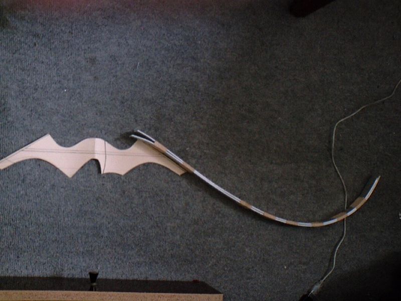

Ja wie gesagt, der Radius wird nach aussen zwar steiler dort aber eben weniger heftig.
Ich hätte noch ein paar qm Glasgewebereste aus der Luftfahrt- also normals biaxiales "Tuch", das unter 45° einlaminiert sollte doch ähnlich gut stabilisieren- ist halt schwerer...
Das Glaslaminat hol ich vorgeschnitten auf 1,85 beim BP Dealer um die Ecke und bei den straight LBs bleibt halt wenig über^^
Deine Arme find ich schon recht extrem- das ist ja mehr ein "Knick" im WA als ein recurvtes Ende- wobei das aufgespannte Bild schon niche aussieht, wann folgt der Auszug? (AUSZIEHN AUSZIEHN )

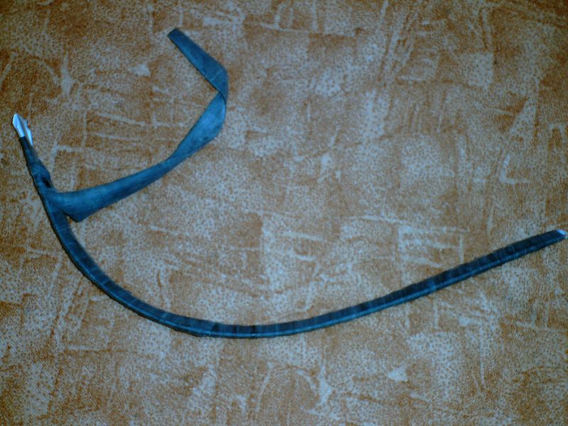

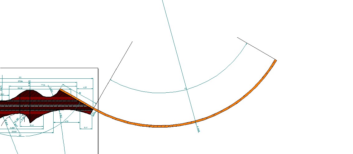

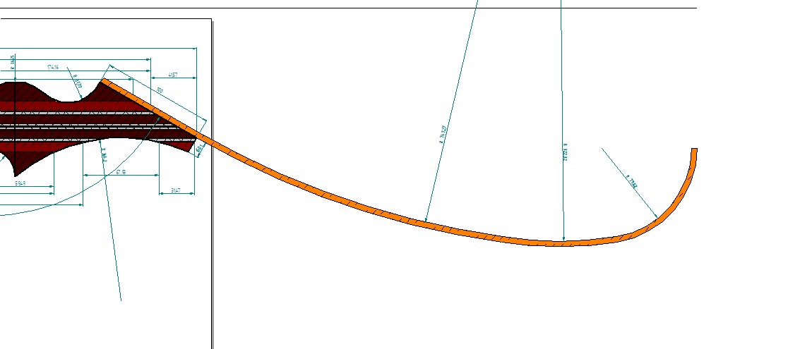

Noch mal ne blöde Frage... geht ein Kreisbogen eigentlich auch als WA? (Also WA mit komplett gleichem Radius)
Ed.: quasi so;
Ed.: quasi so;
Grüße Moe

Ich will euch ja nicht entmutigen, aber ohne Limb Wedges hätte ich zu dem Bogen kein Vertrauen. Ohne Limb Wedges wird das am Ende des Griffstückes ja eine Sollbruchstelle. Spannend ist es aber auf jeden Fall.
Re: Glasbogenbau- Sammelthema
da stimme ich meinem vorposter absolut zu!
ohne keile und vernünftigen fade out, sprich SANFTER übergang von biegend zu nicht biegend wird das nix.
im übrigen finde ich den recurve zu krass. der bogen wird sicherlich scheppern wie ein kleinkalibergewehr, wenn man dem nicht grade 12" standhöhe oder so gibt.
Es geht anscheinend.
Siehe hier
http://piratesofarchery.net/bb/viewtopic.php?f=25&t=6899&start=20
etwas runterscrollen bis zu "KCbrown" carnivore carbon 64" Dieser dürfte ebenfalls kreisbogenförmige WA haben.
Siehe hier
Hm, der Deflex ist halt bei weitem nicht so extrem... mein "Entwurf" sieht da eher aus wie dieser gemixt mit Karpovitz^^
Tolle Übersicht, jedenfalls, danke!
Werds morgen mal mit mehr Radius und weniger Bogenwinkel betrachten.
Ed.: wobei http://i53.tinypic.com/13zmxeg.jpg doch recht ähnlich wird...

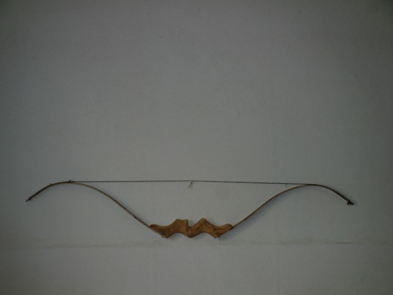

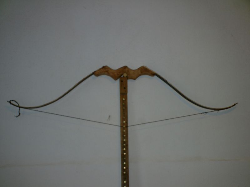

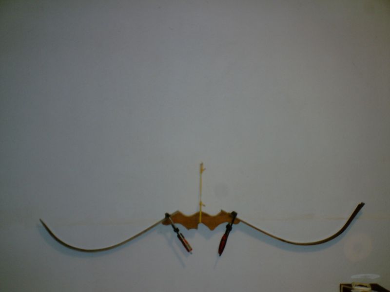

Nun geht's weiter.
Ich habe die WAe angeglichen und auf Endlänge gekürzt.
Bei 7 3/4" Standhöhe mißt der Bogen 129cm NtoN.
Vorsichtig auf 12" gezogen, zeigt sich, das sich meine Hoffnung auf Keile verzichten zu können nicht erfüllt hat.
Das ist nicht weiter tragisch, muß aber geändert werden.
Gruß Mike
