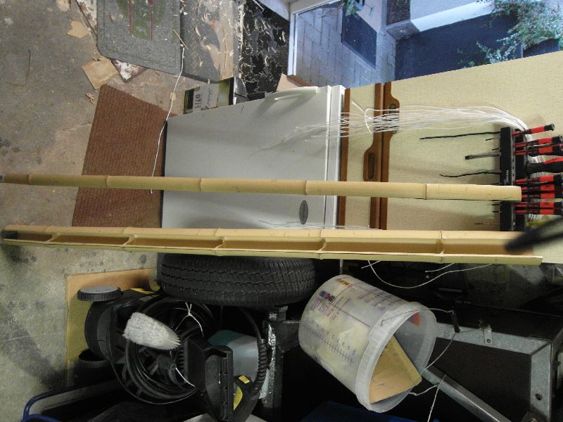

Hallo Gemeinde,
ich habe hier einen streifen aus einem bambusrohr, das nach meine unkundigen auge ganz gut für ein backing taugt.
nur verstehe ich nicht ganz wie ich das backing nun flach schleifen/hoble.
der Streifen ist etwa 5 cm breit und hat noch eine dicke von etwas über einem zentimeter.
würde ich weiter mit z.b. einem zieheisen weiter runter auf 4mm gehen wäre er doch zu schmal für jeglichen bogen...
hab ich also nen denkfehler drin, oder ist der streifen zu schmal gespalten? dann mach ich nämlich einfach nen neuen
fotos mach ich gerne wenn ihr welche braucht...

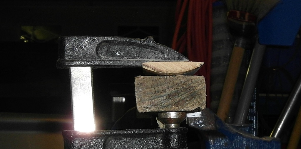

hier mal das backing auf dachlatte zum messern :
und mit angedachter endform:
das die gewölbte außenseite so bleibt hab ich bereits verstanden, die soll ja als äußere faser die streckung aushalten.
versuch macht kluch. ich werd auf die scharfen kanten achten.
ich hab einen relativ suizidnahen aufbau mit einem elektrohobel im schraubstock geht gut - aber ich bleib glaub ich beim ziehmesser. so rotierende klingen sind mir zu jober als bürohengst
macht ja doch ziemlichen spaß so bissl bogenbauen.. wer hätte das gedacht
danke nochmal an die rege beteiligung

puh da braucht man kein Hanteltraining mehr - schleifpapier sei dank.
nu ist das backing fertig. hab irgendwann aufgehört mit dem digi-messschieber weil das ding mal wieder für linkshänder totaler müll ist.
hab dann einfach die enden an ner nodie gepackt und gebogen. da wo es steif war zwischen den nodien hab ich dann weitergeschliffen.
nu hab ich nen schönen halbkreis
