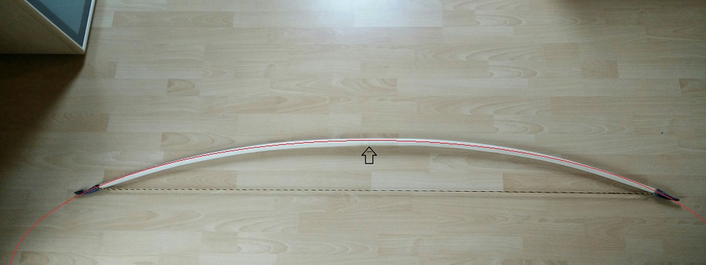

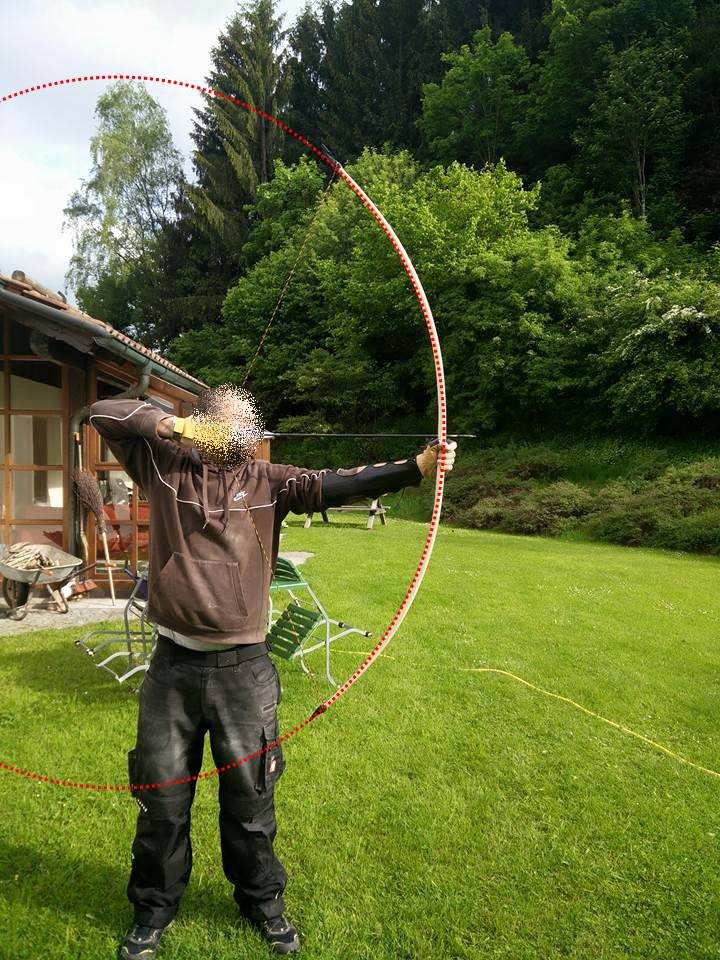

ich habe vor einigen Wochen mit dem Bau eines Hickory-ELB's begonnen. Aktuell ist er soweit, dass man ihn auf Standhöhe aufspannen kann (Spannkerben sind was Tolles ).
Ich hab jetzt noch zwei tolle Bilder für euch (Der Pfeil zeigt auf die Mitte // linke Seite ist oberer Wurfarm):
Aufgespannt auf Standhöhe
Und hier noch mit einem tollen roten Kreis
Passt der Tiller auf Standhöhe so erst mal?
Ob sich der Bogen wenn er fertig ist ELB nennen darf, kann ich jetzt noch nicht sagen. Mal sehen wie das Dicke/Breite-Verhältnis zum Schluss ist. Zählen eigentlich die Horn-Nocken zur minimalen Länge von 74“ dazu?

Kerbe zu Kerbe wird gemessen und der linke Wurfarm ist über dem Griffbereich etwas zu steif.
Re: Hickory-Möchtegern-ELB
Blacksmith77K hat geschrieben:Kerbe zu Kerbe wird gemessen und der linke Wurfarm ist über dem Griffbereich etwas zu steif.
ach verdammt... dann wirds wohl kein ELB.... sind nur 180cm von Kerbe zu Kerbe.... Dem linken Wurfarm rücke ich dann morgen aber trotzdem noch zu Leibe..
- Blacksmith77K
- Beiträge: 6025
Dann wird's halt ein Hickory-LB im ELB Design. Auch schön.

in den letzten Tagen hatte ich mal wieder Zeit, an meinem Hickory-Möchtegern-ELB weiter zu arbeiten. Nachdem mir der Bogen mit seinen ursprünglichen 75 Pfung etwas zu schwer war, hab ich ihn jetzt auf 61 Pfund herunter geschliffen .
Der Tiller des Bogens ist bestimmt nicht perfekt, sieht aber in meinen noch recht unerfahrenen Augen recht gut aus. Aber seht selbst:
Hat jemand noch Tipps für mich wegen dem Finish? Leinöl ist ja soweit ganz schön, nur leider wird mir das auf dem hellen Holz immer etwas zu gelblich. Kann man das irgendwie umgehen?

Hi, wenn du das Holz färben willst kannst du Holzbeize von Clou nehmen. Mir gefällt der Tiller - wie schiesst sich der Bogen?

Ellenbogen runter und dann wird es schon...
Nee jetzt mal im ernst, mir gefällt der tiller.
Haste schön gemacht!
