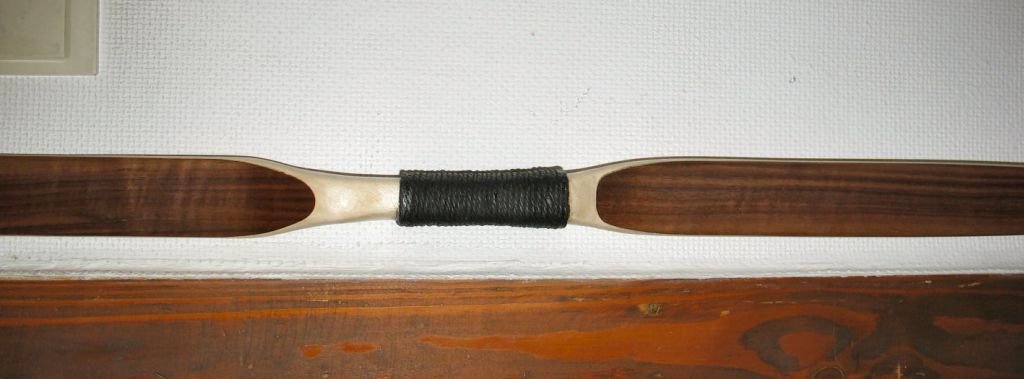

Hier: Wir kleben Walnuss unter Ahorn. Weils besser ist und der Ahorn erheblich Stauchrisse entwickelte.
Kann schick aussehen und schießen tut er auch.

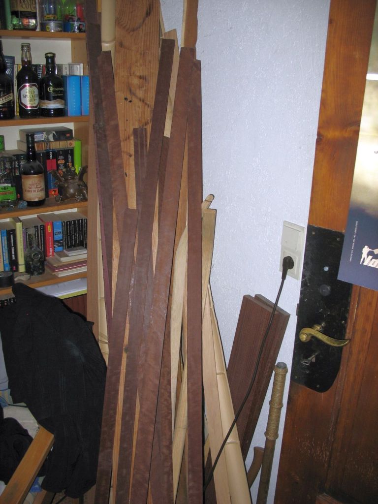

Vielleicht kann ja einer der flachen Jungs im Vordergrund punkten.
Übrigends: rechts unter dem Lichtschalter siehst du, wie man das Zeugs bekommt. Das ist nicht grad auf Bogenlaminat geschnitten....
