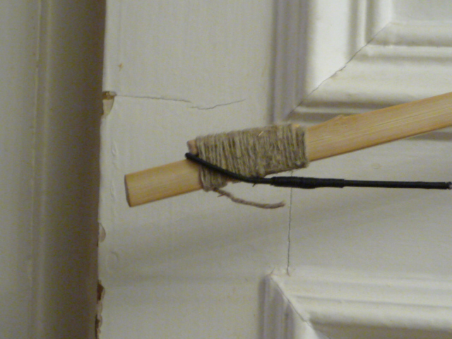

Kleine Keile (35 mm(L), 5mm(H)) aus Bambus geschnitzt und mit nassem Paketband (Hanf) angewickelt.
Ich dachte, nasses Hanfgarn würde sich beim trocknen zusammenziehen - tut es aber nicht, eher im Gegenteil. Hat da jemand eine Idee? Leinengarn z.B.? Klar Sehne oder Rohhaut ginge, hab ich leider nicht da. Schrumpft Leder auch?
Na gut, ist ja erstmal provisorisch und hält, aber da muss ich nochmal bei.

Wickelnocke, ist jetzt wirklich locker, hat da jemand ne Idee?
Wenn er fertig ist, wird geleimt, aber jetzt sollte es reversibel sein.

- Wickelnocken (sehen eh gut aus)
zur Verbesserung eventuell Kerben und Leim ... (beim Bogen nur seitlich, bei der Auflage beides)

Wie kommst du darauf, dass man Nodien einfach planieren darf?
Re: BambusBogenLehrUndTestObjekt im Bau
So , das mit den Nodien hab ich jetzt mal gelöscht ....
wenn man am Bauch nichts machen darf ... wie soll man dann überhaupt tillern ?
wenn nicht mal das sicher ist, dann braucht man erst gar nicht anfangen ...
- Bausch & Bogen
- Full Member
- Beiträge: 194
- Registriert: 06.04.2015, 00:45
Tillern nur über die Seiten.
Man muss aber deutlich mehr abtragen, als auf dem Bauch, da die Breite linear auf die Biegung wirkt, die Dicke exponentiell.
Das ist ne ganze Menge. Mehr als ich dachte.
Wenn der Arm zu dünn wird, biegt er zur Seite. Ich bekomme grade ein Gefühl dafür, wenns so weit ist
Ich stelle mir das so vor, daß in den Nodien die Fasern durchlaufen, nur etwas "verknüddelt". Wenn ich da was entferne, kappe ich also Fasern in der Hauptbelastungszone.

Beim nem seitlichen Tillern mußt Du immer auf beiden Seiten gleichviel wegnehmen. n Elektrohobel ist da ein gutes Mittel.
Oder ein Handhobel , der klein eingestellt ist. Dünner Span links, dünner rechts.
Immer auf beiden seiten

Bambusbögen tillere ich mit der Karosseriefeile. Am Besten geht eine mit schräger Zahnung, ziehend halbschräg eingesetzt.
Die muss aber gut scharf sein (man kann da auch 'ne alte schärfen). Hobel sind weniger optimal - es sei denn sie sind extrem scharf und gut eingestellt.
Für Feinarbeit gehen dann auch Ziehklingen gut (die Japaner benutzen da eine Art Schaber - das Kisoge きそげ).
Man kann eigentlich nur über die Seiten sinnvoll tillern, man muss dabei den Querschnitt aber nicht unbedingt rechteckig halten. Yumis z.B. sind im Griffbereich bauchig-trapezoid, an den Enden eher flacher mit geraden Seiten.
Das ist aber überhaupt der Punkt... kein Bogen ist im Griff und an den Enden gleich dick.
Bei Bambusbögen wird meist der Kern getapert um einen Dicken-Verlauf im Bogen zu bekommen. Bei "Vollbambus" muss man dann halt die beiden Latten tapern... hätte man müssen...
Versäumt man das, dann kommt eben sowas raus wie hier - eine Nudel die nur mittig biegt und die kaum einer überhaupt noch als Bogen erkennt.
Totale Zeit- und Materialverschwendung.
Gruss,
Mark
Gruss,
Mark

Wenn ich eine gleichmäßige Dicke habe und einen trapezförmigen/nahezu dreieckigen Breitenverlauf kommt eigentlch ein Kreissegment als Biegekurve raus. Dadurch, das Bambus eben selbst in der Mitte dicker als am Rand istwerden die Außenkanten dann eben nicht gerade, sondern nach außen gebogen. Und an den Tips im schlimmstenfall höher als breit.
Wo ist das Problem? einfach machen und gut.
