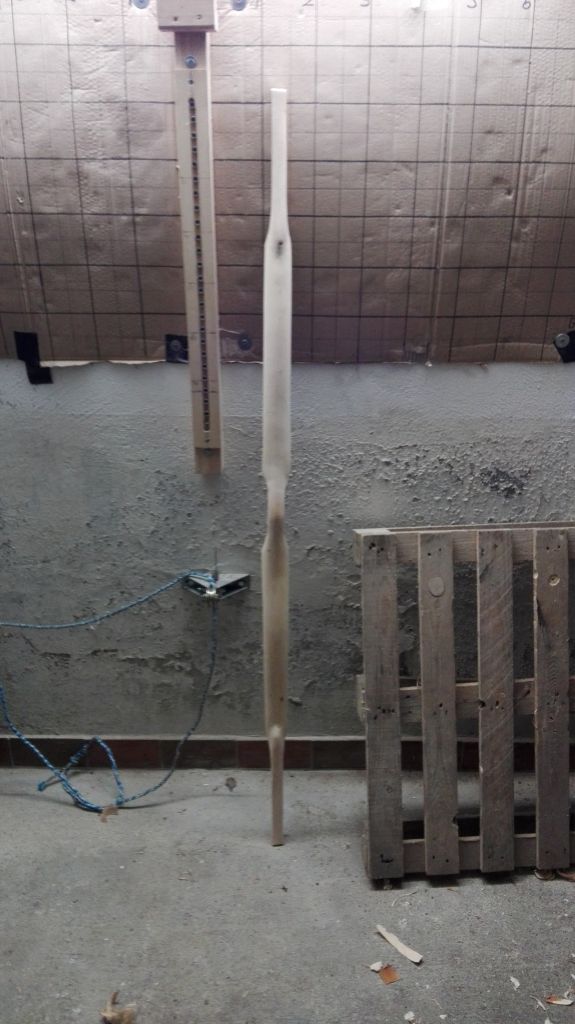

Hi Folks,
der Weißdorn schrie immer wenn ich ins Holzlager kam : " Baue aus mir ein Möllegabet" . Nun den wunsch habe ich ihm nun erfüllt. ;D . Er hat eine schöne flache Rückenwölbung und war etwas mehr wie 6cm breit und 169cm lang. Für ein ELb zu kurz und den Mölle genau richtig. Also habe ich heute die grobe Form heraus gearbeitet, damit ich was zu tun habe, wenn die Indianerbögen mit ihrem Sehnenbelag trocknen.
Maße: Wurfarm 6cm auf 5cm , Nadeln sind 25cm lang, der gesammte Bogen ist wie gesagt 169cm.
Grombard

Grombard hat geschrieben:Mach die Nadeln nicht zu dünn...
Ne :D Ich werd mich langsam heran tasten. Er muss erstmal noch fertig trocknen und dafür habe ich ihn in den Keller geholt und grob zurecht gemacht. Dann kann ich ungefähr loslegen , wenn ich mit den Indianerbögen nix mehr machen kann und die trocknen müssen. Man oh Man 3 Bogenprojekte gleichzeitig ... ich muss doch einen Schuss haben ;D

Geplant sind 1,8 auf 1cm in der Breite und 2,2 auf 1,2cm in der Höhe. Aber wie gesagt ich werde mich rantasten. Geplant sind um die 55# .mal sehen was das Disign so hergibt.

Beitrag von fatz » 17.02.2017, 08:44
Fuer ein noch nicht trockenes Stueck Holz finde ich deine Bearbeitung recht mutig. Kann natuerlich taeuschen, aber die Struktur im Bast laeuft recht schraeg. Ich wuerd daraus auf Drehwuchs schliessen. Wenn dem so ist, wird's ihn noch verdrehen und dann isser fuer Ofen. Ich trockne mein Holz grundsaetzlich halbrund fertig und schau mir dann an, was es wird. Und auch da kannst noch genug Ueberraschungen erleben.

fatz hat geschrieben:Kann natuerlich taeuschen, aber die Struktur im Bast laeuft recht schraeg.
Im unteren viertel ist leicht Drehwüchsig. Der Stave liegt seit 5 Monaten in meinem Lager und hat sich nicht im geringsten verdeht. Wenn die Staves in den Keller ziehen, habe ich die immer gorb auf Maß gebracht und für ca 1,5-2 Wochen auf ein Brett geschnallt und bisher hab ich dadurch noch keinen Stave verloren. Vielleicht hab ich bisher auch nur Glück gehabt ;)
