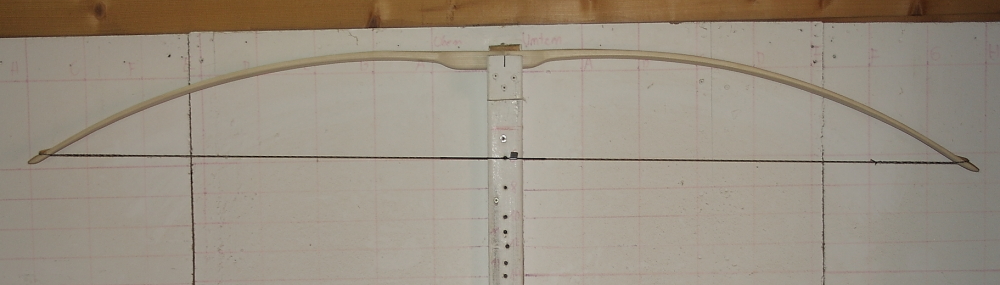

Nach seeeehr langer Zeit habe ich auch mal wieder versucht einen Bogen zu bauen. Ich bin mir nur noch nicht sicher ob ich ihn so lassen soll oder ob ich ihn noch ein wenig nach bearbeite. ca. 150 Schuss hat das Teil nun schon hinter sich. Es fehlt noch der Feinschliff und das Versiegeln.
Daten
173 cm lang
2/3 der Wurfarme sind 4 cm breit, an den Tips laufen sie dann auf 10 mm zu. Nacharbeiten oder so lassen ????

Hast du den verkehrt zu deiner Beschriftung aufgelegt?
Wenn rechts entgegen deiner Beschriftung oben ist, sähe ich jetzt erstmal auf den ersten Blick nichts was ich zu bemängeln hätte.
Ein Bild vom abgespanntem Bogen wäre aber nötig um was qualifiziertes dazu sagen zu können.

Ups
Ja Du hast recht rechts ist oben

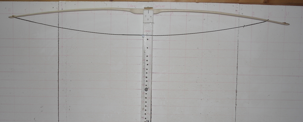

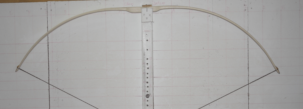

Update
Heuten noch mal zwei Bilder gemacht. Und wie gesagt rechts ist oben
Standhöhe

Der obere Wurfarm scheint eine steife Stelle zu haben.
Ich würde auf der Linie 5./6. Feld, dem Wurfarm etwas mehr Biegung geben.
Ist aber eine Kritik auf hohem Niveau ;)
Würde ich unterschreiben...

mir persönlich ist der Unterschied zwischen den beiden Wurfarmen noch zu groß, der Bogen scheint noch nicht im Gleichgewicht zu sein. Und ja, der obere WA könnte außen noch etwas Biegung vertragen.
Welches Holz hast du denn verwendet? Der Bogen scheint ja schon einiges an Set entwickelt zu haben. Da wäre men Vorschlag jetzt, erstmal nachzutillern und dann den Set rauszutempern.
