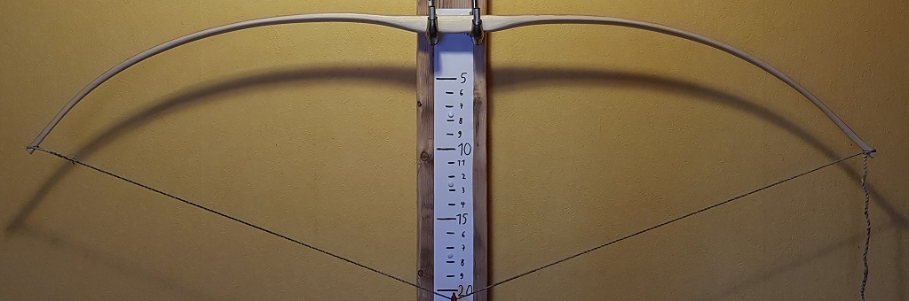

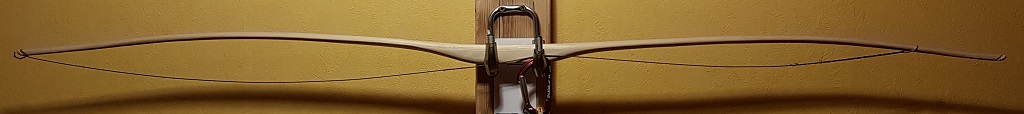

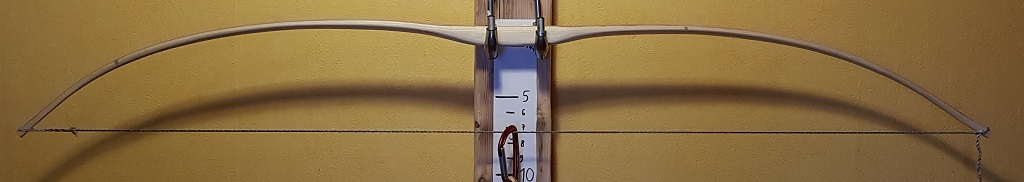

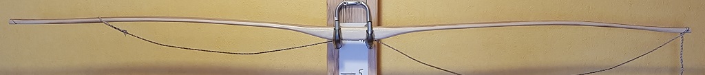

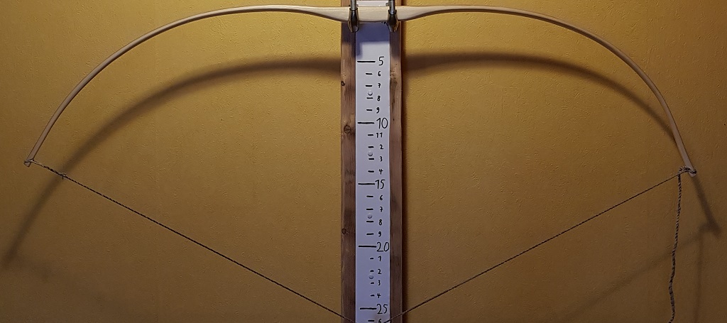

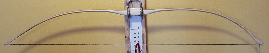

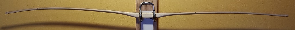

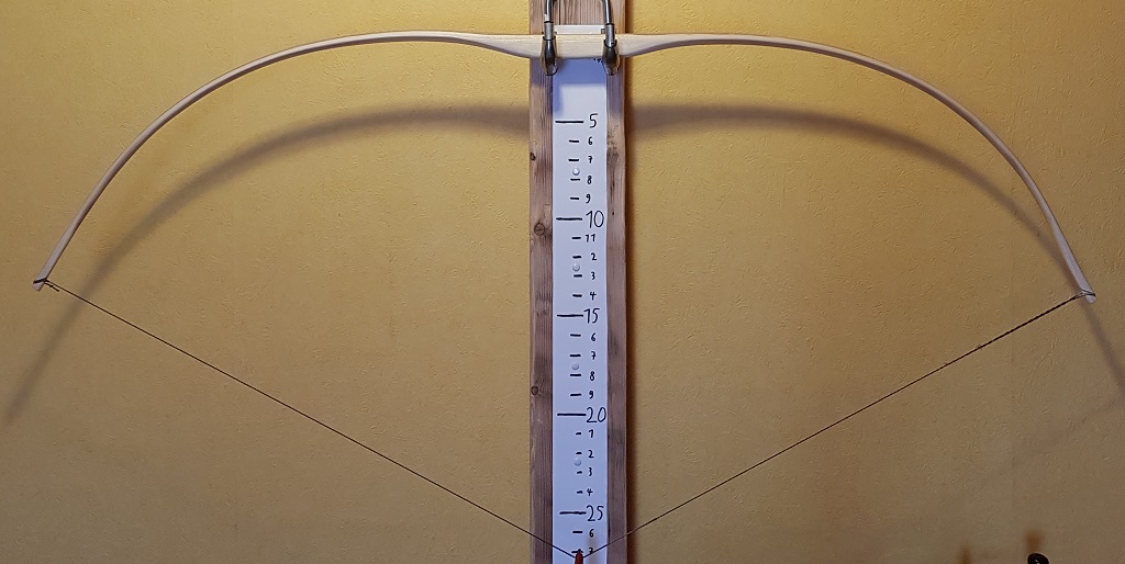

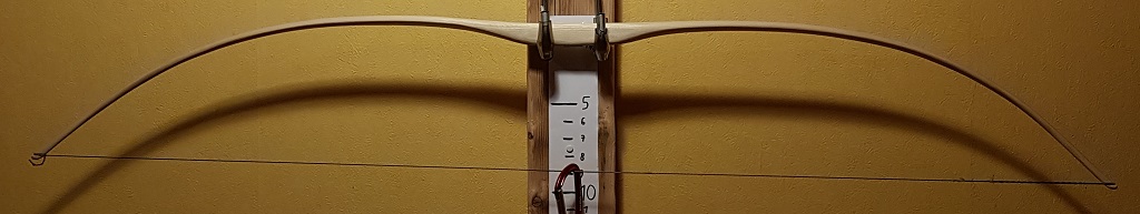

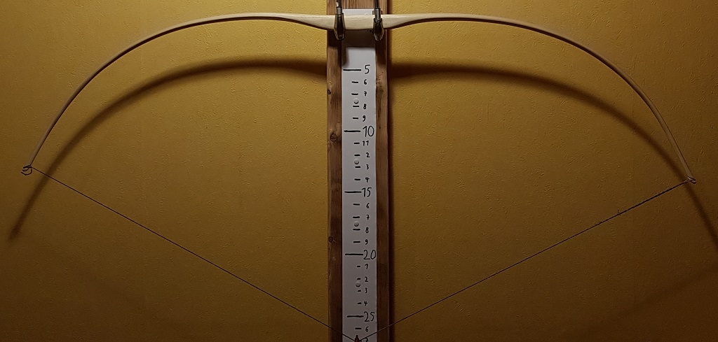

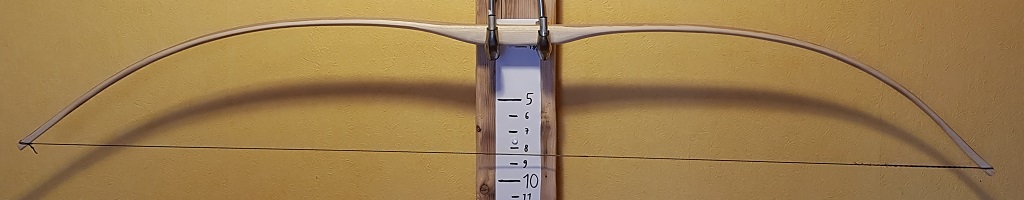

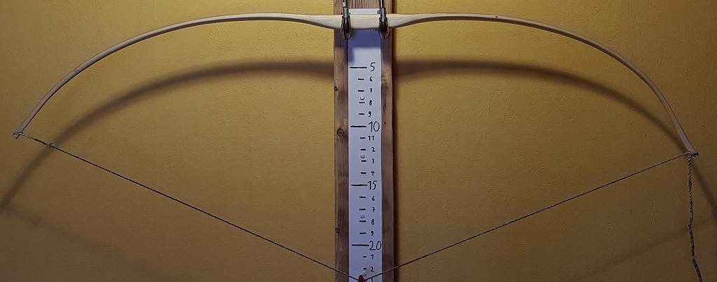

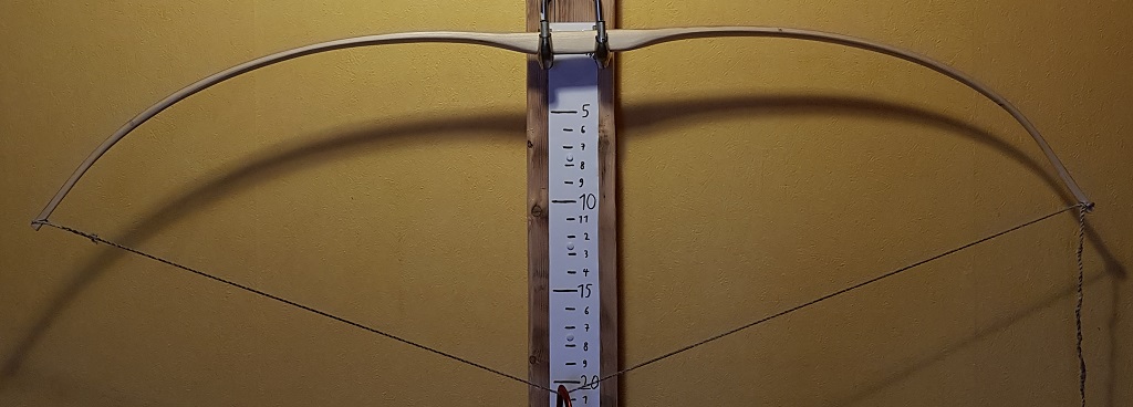

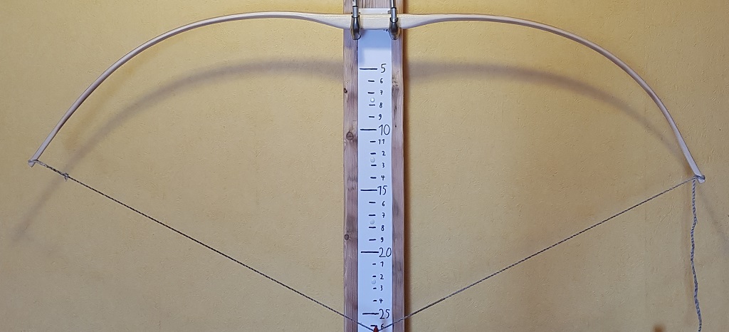

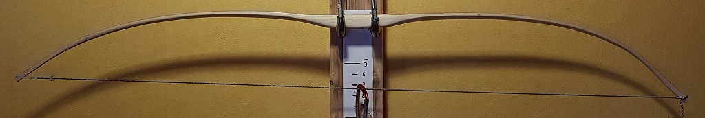

Hab mir mal die Zeit für viele Bilder genommen. Ist vielleicht interessant für einige Anfänger.
Bergulme
Länge 158cm
Breiteste Stelle am Fade 38mm
nach dem Bodentiller
etwas Zug, dann Materialabtrag
Sehne eingekürzt
die deflexe Stelle rechts biegt etwas zu stark, Abtrag
Set
Sehne gekürzt
besser, jetzt Schwachstelle rechts im ersten Drittel, Abtrag
besser, aber links hinter dem Deflex etwas zu schwach geworden, Abtrag
Ungleichgewicht, rechts anpassen, Abtrag
besser?
aargh, Abrag nötig
reicht nicht
reicht noch nicht, Ungleichgewicht
überhaupt noch zu retten?, Mut zum Auszug, nicht verzagen Abtrag
Set
besser
Hoffnung
naja
Nächster Schritt folgt:

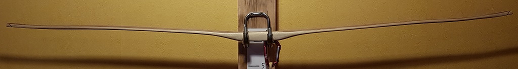

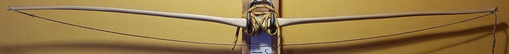

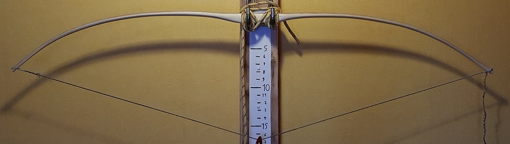

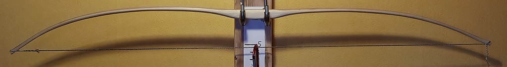

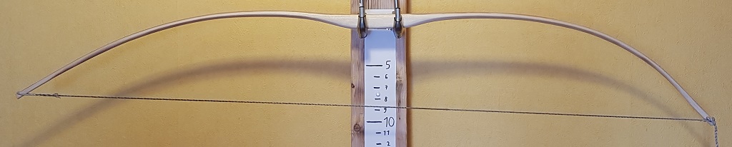

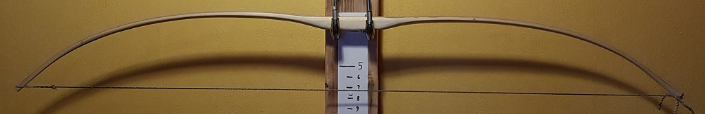

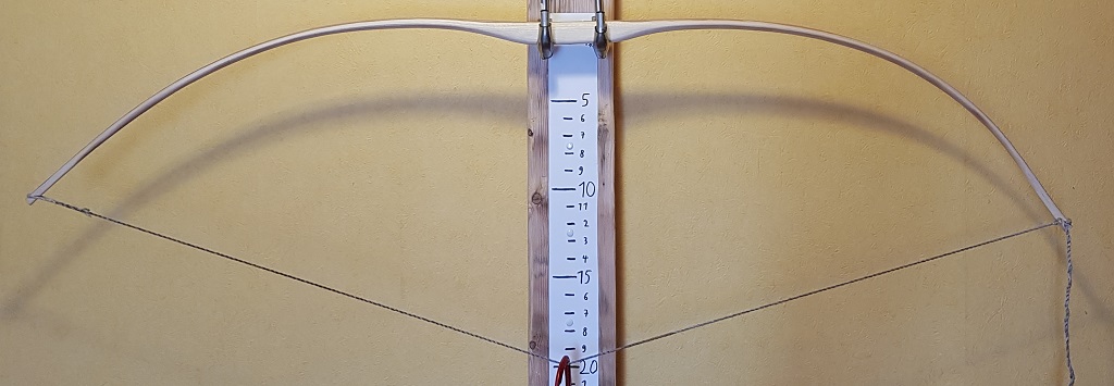

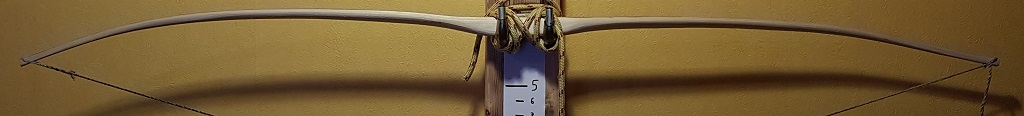

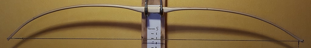

nocona
Beiträge: 602
Re: Bilderreihe gerettete Ulme
Beitrag von nocona » 06.05.2019, 23:05

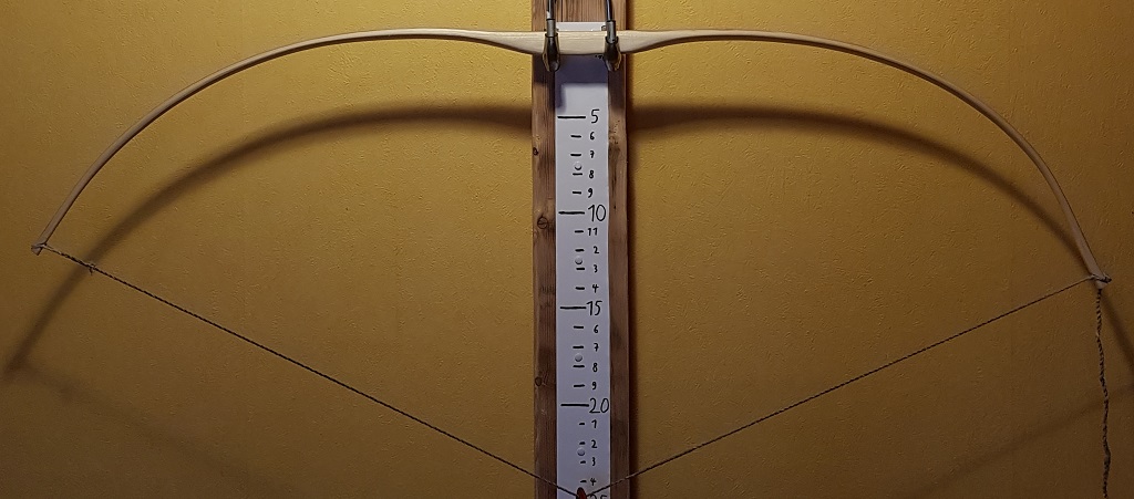

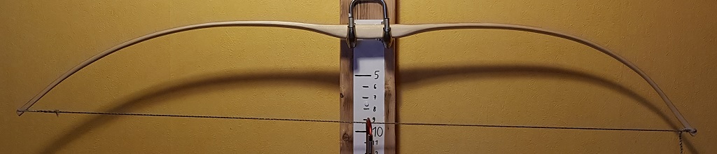

Zuggewicht vor dem Rösten bei 26 Zoll: 38 Pfund
geröstet mit Heißluftfön, dabei etwas Reflex gebogen, anschließend Nass gemacht
Ergebnis nach 4 Tagen Ruhe
links außen deutlich zu steif, Abtrag
Set
etwas mehr noch
Sehne für Probeschuss
Ab in den Garten, obwohl nicht perfeckt
Enden schmal und Nocken hübsch gemacht
nach 25 Pfeilen, Griffnah etwas zu steif, nur noch 36 Pund auf 26 Zoll
Jetzt wird ein neuer Gebaut! ;D

Vielen Dank für die ausführliche Dokumentation.
Zum Rösten hätte ich noch eine Frage, wird nur der Bauch geröstet oder beidseitig?
Rotzeklotz
Beiträge: 1769
Beitrag von Rotzeklotz » 08.05.2019, 14:17
Nur der Bauch.
Beiträge: 3913
Beitrag von Tom Tom » 08.05.2019, 21:31
Durch das Rösten werden die Fasern im Holz härter aber auch spröder. Somit würde eine röstung am Rücken zum Bruch des Bogens führen. Deswegen ist Kammergetrocknetes Holz für den Bogenbau nicht verwendbar.
Lg Tom Tom
Beiträge: 1291
Beitrag von Kemoauc » 08.05.2019, 21:51
Hi,Nocona,
zum letzten Bild --- ABTRAGEN --- ;D
SCNR
Also wirklich: Eine schöne Bilderreihe zum Thema "Der Tiller ist ok, aber irgendwie fehlt mir was... ", die "Ich bin noch nicht ganz zufrieden" - Abwärtsspirale, wer's noch nicht mitgemacht hat wirds irgendwann mal erleben ... sehr schön dokumentiert. ;)
