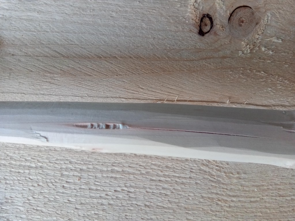

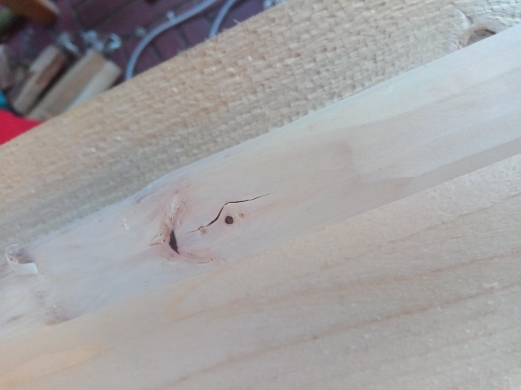

zum Thema Hartriegel musste ich aber auch eine böse Überraschung erleben. Ich habe einen Rohling geschnitten und draußen unter dem Dach trocknen lassen. Der hat einige Risse bekommen. Die beiden Risse in der Nähe des Markkanals oder rund um einen Ast überraschen mich weniger.

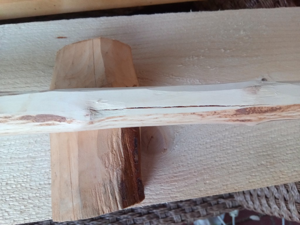

allerdings ist kurz hinter dem Griff ein ziemlich langer Riss entstanden (mittleres Bild) der wahrscheinlich es sehr schwierig macht, daraus einen Bogen zu bauen. Man kann natürlich Uhu einföhnen oder irgendwie auffüllen oder sonst etwas. Vielleicht ist er auch entstanden, weil ich beim Trocknen das Holz etwas fixiert habe, damit das Ende eines Wurfarms etwas gerade wird. Wenn es das nicht war, dann weiß ich nicht, wie ich Hartriegel gescheit trocknen soll. Draußen unter dem Dach müsste eigentlich am schonendsten sein.
Gruß, Uranus
Beiträge: 6612
Hat Dank erhalten: 133 Mal
Re: Esche, Ahorn, Robinie, Hasel im Vergleich
Hartriegel immer auf den Markkanal runterarbeiten. Ganz! Nix Griff stehen lassen, sonst passiert das.
Wenn man Glueck hat geht's auch ganz und ohne Risse, ist aber selten
Der Riss am Ast ist harmlos. Eule rein und gut.

Hallo fatz,
meinst du, daß die Spannung, die drin ist, weil ich nicht auf den Markkanal runter gearbeitet habe, sozusagen an anderer Stelle zutage getreten ist? Weil bei dem mittleren Bild ist der Riß ja ganz außen im Holz...

fatz hat geschrieben: 03.03.2020, 17:53 Der Riss am Ast ist harmlos. Eule rein und gut.
Und gleich die braunen Aststellen kontrollieren ob die sich rauspulen lassen, da die meist größer sind als sie oben erscheinen.
Da kollabiert der Hartriegel gerne...

Wenn der Kanal ned frei oder weg ist, reisst er. Anders kriegt's nur der Bowster hin. Hin und wieder geht's, wenn du ihn ganz langsam in der Rinde trocknen laesst. Wuerd ich aber fuer n Bogen ned machen.
@Markus: am Bauch ja, am Ruecken isses Banane

ich frage halt, weil der Riss ja sehr nah am Bogenrücken ist. Also auf der Seite, die man sowieso behalten hätte. Vielleicht kann man das auf dem mittleren Bild nicht so gut erkennen, was ich meine.

fatz hat geschrieben: 03.03.2020, 18:13 @Markus: am Bauch ja, am Ruecken isses Banane
Ich meinte ja den Bauch (siehe erstes Bild) ;)
