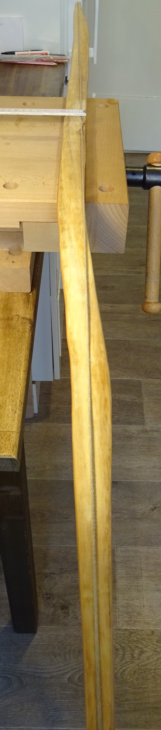

Jetzt wollte ich daran weiter arbeiten und musste feststellen das der Griff nicht mehr mit der Sehne übereinstimmt.
In meinem Eifer habe ich ihn ein wenig gekürzt um dem Dämpfen auszuweichen. ::)
Nun ist er nur noch 149cm lang und ich werde bei 27" wahrscheinlich einen offenen Sehnenwinkel erhalten.
Der Mittelpunkt im Griff ist noch um ca. 1cm zur Seite verschoben.
Aktuelle Situation:
hoffe die übrigen Splintringe am Griff und hälfte des Fades machen keine Probleme und sehen später gut aus...
Die Fragen wäre:
Ist die Sehnenlage noch ok, oder verdreht es mir den Bogen beim Auszug?
Ist bei zu kurzem Stave ein flippen der Enden ausreichend? Vorausgesetzt die Wurfarme machen die extreme Biegung beim Auszug überhaupt mit...
kann auch mit 20# leben wenn es hilft ihn zu retten.

Zum ersten, 156 cm bei 25# und 27" Auszug sind jetzt keine Extremwerte, das liegt gut im Rahmen .
Zum Sehnenverlauf, so massiv geht die Sehne ja nicht am Griff vorbei (die Mitte des Staves im Bild einzeichnen hilft bei der Bewertung ;-) ), sonder kann ja noch im Griff liegen (zumindest nach dem Photo).
Dämpfen bei Eibe - ist nicht meine Spezialität... aber wenn es geht kannst du beim Flippen der Enden ja gleich den seitlichen Versatz mit berücksichtigen.
Wie gesagt, Länge ist bei dem Zuggewicht und Auszug noch nicht an der unteren Grenze, bei 20# erst recht nicht. Ein sauberes Tillern ist allerdings, gerade bei Eibe, ein MUSS!

Der Zollstock zeigt die Bogenmitte...
Wann mache ich das flippen am besten?
Noch bevor ich die Sehnenkerben hergestellt habe?
Oder dannach um zu sehen ob es überhaupt nötig ist?
Hätte Angst das sich durch die Kerben ein paar Späne beim flippen lösen...
