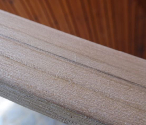

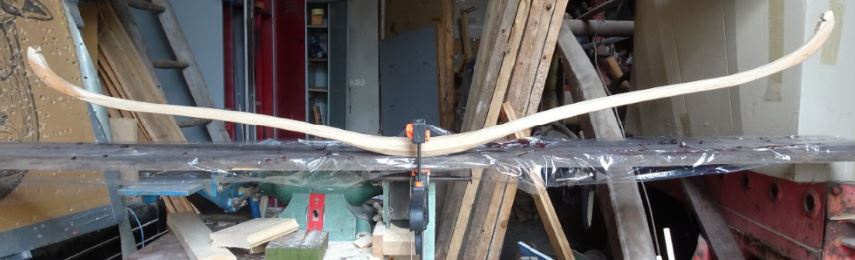

Soooo,
jetzt hat´s geklappt. Hier die Bilder. Bei der Seitenansicht des ganzen Bogens ist der kritische der rechte.
Die Klammern markieren den Bereich, über den sich die Risse in unterschiedlicher Intensität verteilen. Ist schon der Hauptbiegebereich... Ein Bild zeigt die bösen Risse, eins die mäßigen.

Es ist Süßkirsche. Das Laminat war anfangs einheitlich 3mm.
Was mich halt wundert ist, bei identischen Randbedingungen und Maßen beider WA, dass es bei einem gar keine Risse gibt und beim anderen so viele.

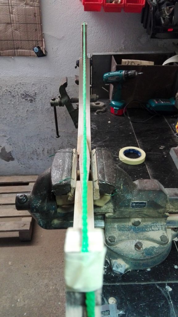

Ja ist klar ^^ und dann verschiebt man die Optik leicht nach rechts und links und schon sieht alles anders aus... verstehst du was ich mein? Oder man dreht den Bogen ein kleines Stück, ganz leicht nur, und die Schnur liegt mehrere cm außerhalb...
Einfach eine Schnur von Siyahs zu Siyahs spannen und schauen ob alles gerade ist
Wie umgeht ihr den Effekt, ich steh da voll auf´m Schlauch

...häng über dem Griff ein Lot an die Schnur. Danach kannst Du den Bogen so drehen bis das Lot genau zum Arrowpass zeigt
Im übrigen ist Kirsche als Holz sehr schön anzusehen, jedoch zum Bogenbau eigentlich nicht geeignet. Wieviele Bogen aus Kirsche waren hier in den letzten Jahren zu sehen, trotz eigentlich hoher Verfügbarkeit? Es ist weder zug- noch druckstabil. Wenn, dann lang und breit, aber nicht als Facing für einen Reiterbogen...eine eher unglückliche Wahl, imho. Gruss

Wenn du bei allen Teilen die Mittellinie aufgemalt hast, dann muss die Schnur genau über dieser Mittelinie laufen und zwar bei allen Teilen.(siehe Bild)
Hmm, hast du noch ein paar Daten von dem Bogen? Der Wurfarm erscheint mir relativ dick für die starke Biegung...

Das mit der Mittellinie ist auch klar, ich hab mich nur schwer damit getan, die Mittellinie anzuzeichnen... frag nicht!
Das mit dem Lot ist eigtl ziemlich gut, das könnte mein Problem lösen

Gib mal bitte den Dickentaper und die Daten von dem Bogen durch( Zuggewicht bevor du das Kirschlaminat aufgeklebt hast etc.)
Man kann den Wurfarm nicht immer dicker machen und die gleiche Biegung erwarten … irgendwann ist halt Schluss.

Ja. So dünn wie das ist, wird das immer weiter knittern, egal wieviel Du wegkratzt, imho. Aber versuchs doch einfach, hast ja nix zu verlieren. Welches Holz - nebst Rattan - so ein Hornbogendesigndings am Bauch überhaupt mitmacht, weiss ich nicht. Evtl. Hickory, Osage, Eibe und ein paar Exoten...

Aaaalso:Hieronymus hat geschrieben: ↑29.04.2020, 14:29Gib mal bitte den Dickentaper und die Daten von dem Bogen durch( Zuggewicht bevor du das Kirschlaminat aufgeklebt hast etc.)
Zuggewicht ohne Facing hab ich nicht, hab gleich mit Facing gebaut und den Vortiller ohne Facing nur bis Standhöhe bodengetillert. In der Präsi von Klaus´Manau-RB (viewtopic.php?t=20406) hatte Jo geschrieben, dass er generell nur noch mit Facing bauen würde, weil ohne das Manau irgendwann weich wird. Deshalb hab ich gleich Nägel mit Köpfen gemacht.
Daten:
Manau Länge: 130 cm
Siyahlänge: 14 cm (Klebefuge mit Manau 11 cm)
Siyahwinkel (gemessen auf Rücken am Knie bis Nocke): etwa 22°
Griffbereich Länge: 32 cm
Griffbereich Winkel: etwa 155°
Dicke Manau Fades: 15 mm
Dicke Manau Siyahansatz: 14mm
Breite WA Fades zu Siyahansatz: 38mm-21mm vollpyramidal
Facingdicke Fades zu Siyahansatz: 2,5mm- 1mm
Länge Biegebereich im WA: etwa 40cm
eigtl alles etwas gemäßigter dimensioniert als in SnakeJo´s Anleitung.
Ja, bin auch fast versucht zu sagen "Sch... drauf", fertig machen, Probeschießen, kaputtgehen lassen, neuen bauen. Schade, hatte mich schon drauf gefreut in mit Leder hübsch zu machen, aber das klemm ich mir bei nicht gegebener prognostischer Haltbarkeitsimk hat geschrieben: ↑30.04.2020, 09:28Ja. So dünn wie das ist, wird das immer weiter knittern, egal wieviel Du wegkratzt, imho. Aber versuchs doch einfach, hast ja nix zu verlieren. Welches Holz - nebst Rattan - so ein Hornbogendesigndings am Bauch überhaupt mitmacht, weiss ich nicht. Evtl. Hickory, Osage, Eibe und ein paar Exoten...
Oder hat noch jemand ne im wahrsten Sinn des Wortes rettende Idee?
