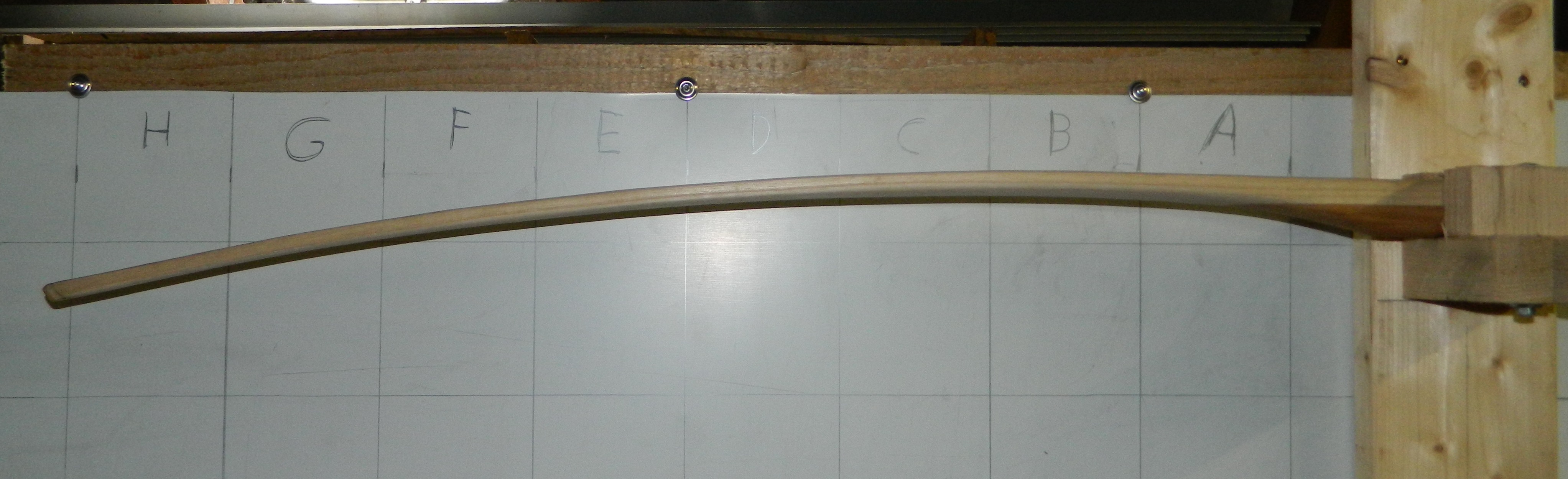

nach einigen Jahren habe ich es mal geschaft meine Bogenecke in der Werkstat aufzuräumen und bin über einen angefangenen Bogen gestolpert.
Ich habe damals 3 Bögen gebaut 1 aus Esche und 2 aus Rattan die bis heute (6Jahre später) noch schießen.
Beim vierten bin ich dann etwas Übermütig geworden und den habe ich jetzt wieder gefunden.
Ich war einfach zu ungeduldig und schwups hatte der Bogen noch bevor ich bis zur standhöhe eine schöne biegung hatte 10cm set.
Jetzt möchte ich an dem Bogen das Tillern nochmal üben. Mei Ziel ist es das nicht nur ich sondern auch ihr mit dem Tiller zu frieden seid.
Zum Bogen:
Esche 1,76m lang
Pyramidiale WA von 4,5-1,5cm (für Esche zu schmal?)
Auszug 27"
Zuggewicht keine ansprüche
Ursprünglich war der Bogen reflex (davon habe ich leider kein Bild)
Standhöhe
Im grünen Bereich könnte er noch nen bischen mehr biegen oder?
Ich freue mich auf Kommentare

Hallo, wo er wie biegt, kann man nur bei gezogenem Bogen beurteilen.
Stöber mal in den anderen "Tillerhilfe"-Threads, dann siehst Du, was ich meine!

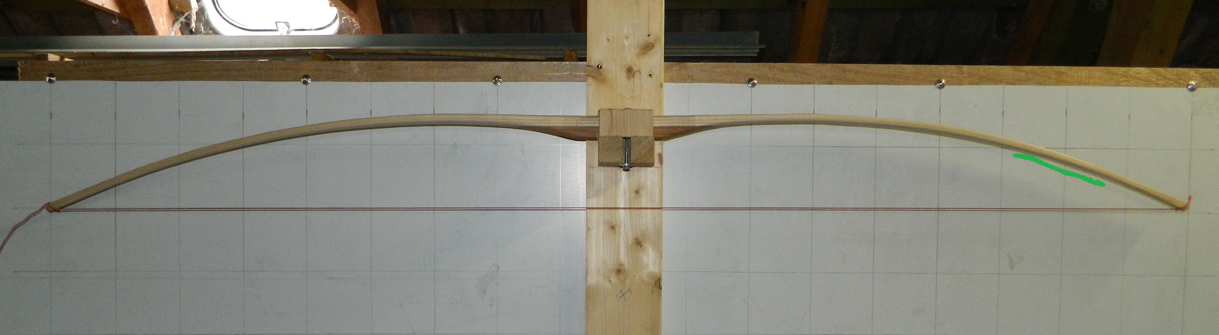

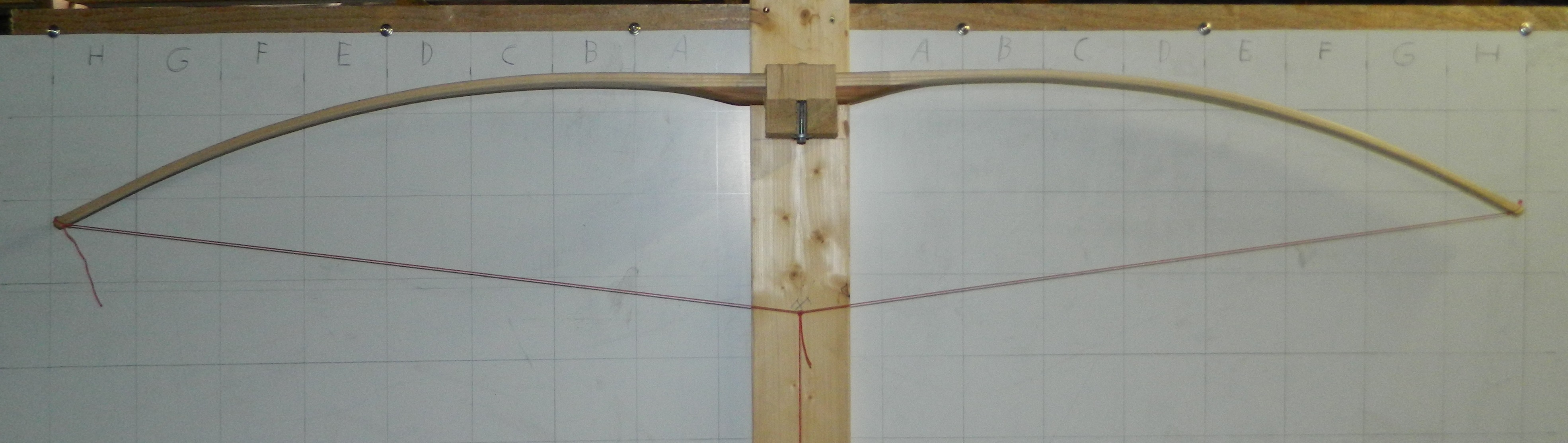

ich habe den Bogen nach dem ich ihn wieder gefunden habe behandelt als hätte ich noch nicht dran gearbeitet.
Habe die WA Kanten abgerundet und langsam angefangen zu biegen. Die Bilder sind erst danach entstanden.
Vorher waren beide WA sehr unterschiedlich und haben nur im bereich C-E gebogen daher auch der starke Set.
Wie weit ich damals ausgezogen hatte weiß ich nicht mehr.
Die jetzige Bearbeitung hat den Set nicht vergrößert
Standhöhe
6"auszug
12"Auszug
WA Links
WA LInks Standhöhe
WA Links 12"
WA Rechts
WA Rechts Standhöhe
WA Rechts 12"
Sehnenverlauf
Drehung im Griff
Ich hoffe auf den Bildern kann man jetzt mehr erkennen.
Weiter als die 12" habe ich noch nicht ausgezogen.
Meine Prognose ist: Beide WA mehr biegung im Bereich F-G.
Der Sehnenverlauf ist nicht ganz mittig, kommt meiner Meinung nach durch die drehung im Griff.
Beobachten ob es mehr wird oder sofort handeln und wen ja wie?

Beitrag von schnabelkanne » 27.08.2020, 20:21
Servus, wenn die Sehne etwas mehr Richtung Seite der Pfeilauflage abweicht ist das ja ok.
Was mich schon wundert ist dass der Bogen soviel Set angenommen hat.
Ist das Holz schon trocken?

Servus, ja zu früh zu weit ausgezogen kann Set verursachen, immer nur weiter ziehen wenn der Tiller passt.
Der Tiller sieht momentan gut aus, ev. in den letzten Dritteln der Wurfarme Richtung WA-Ende (tips) ein ganz wenig mehr Biegung rein, aber nur wenig schaben und dann Foto....
P.S. falls er zu schwach werden sollte kannst du bei der Länge ja immer noch Kürzen oder dann auch tempern,.
Beim Tempern könntest du den Deflex (Set) etwas rausbiegen.

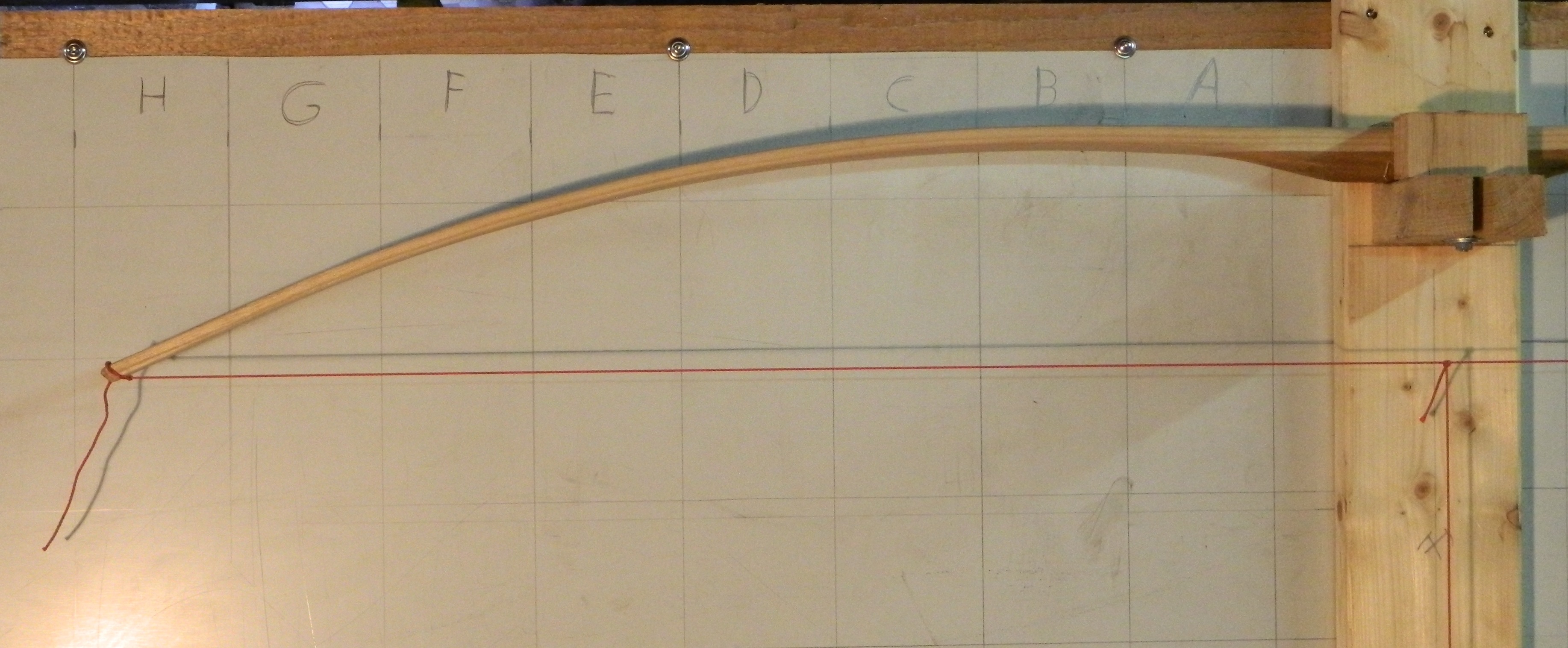

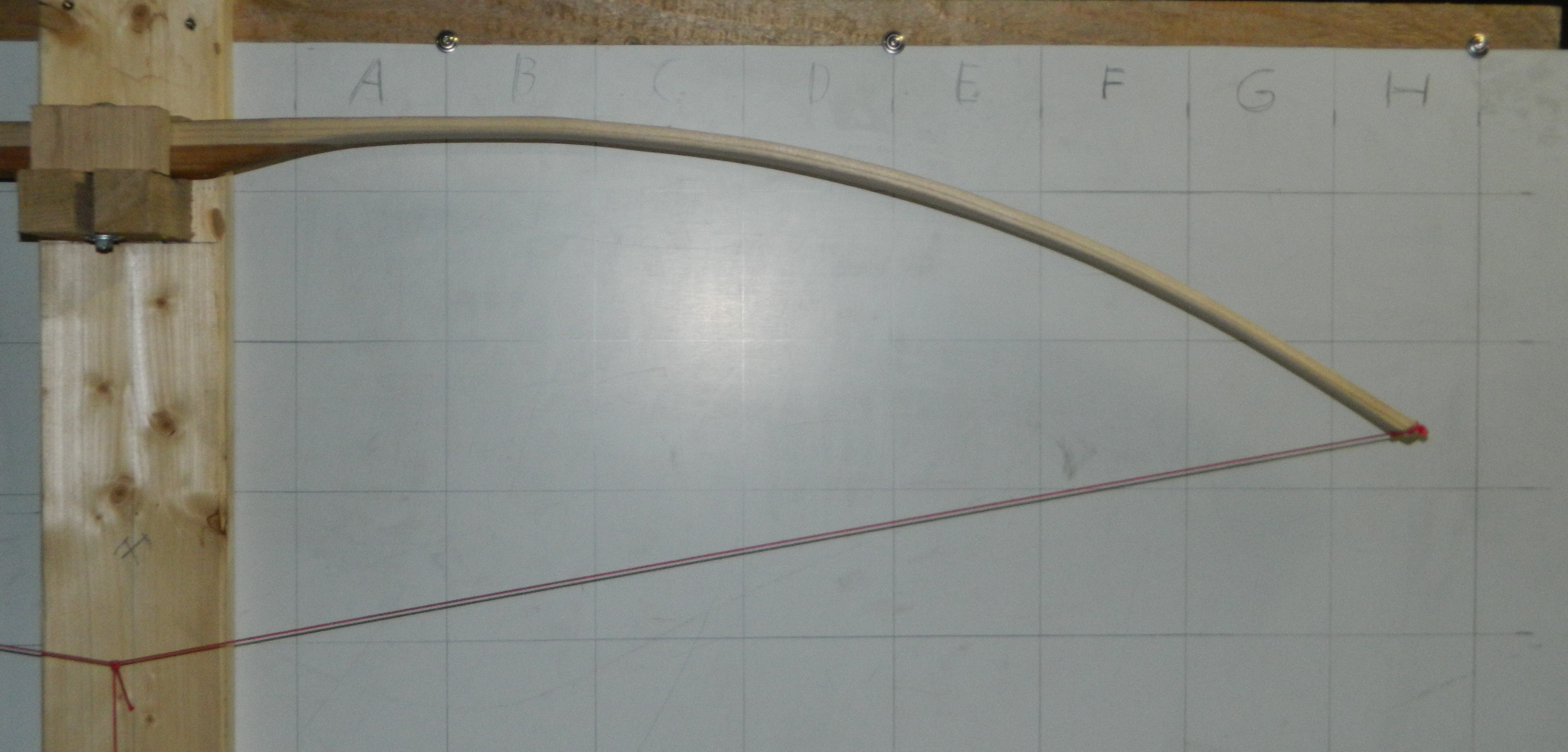

habs heute geschaft nen bischen weiter zu machen.
Zuggewicht 6# bei 12"
An den WA Enden etwas abgenommen.
Standhöhe
12"
WA R Standhöhe
WA R 12"
WA L Standhöhe
WA L 12"
@Kemoauc: Ich betrachte den Bogen als Testobjekt um ihn einmal bis zum Ende zu bringen.

Servus, der Tiller sieht gut aus, zeig mal ein Bild mit mehr Auszug (20“).
Ich würde ihn um 10 cm kürzen und ev. mit HLP tempern und das Set rausbiegen.

habe den Bogen bis 12# bei 20" weiter getillert.
Meine Bemerkungen.
Rechter WA im Bereich G zu steif?
Rechts vom Griff biegt mehr als der Linke (B). Biegt es Rechts zu viel oder Links zu wenig?
Wenn der Tiller so passt würde ich den Bogen dann als nägsten kürzen wie von Thomas empfohlen.
Das Tempern dann auch mit machen oder erst fertig tillern?

Servus, kürz ihn mal, links und rechts gleich viel (je 5 cm) und zeig dann ein Bild vom abgespannten Bogen und von Standhöhe.

So wie's Thomas schreibt hab ichs bei meiner Esche auch gemacht..
Eschen bekommen nach meinen Erfahrungen eh sehr viel Set..
Da haben die paar cm Einkürzung an den Seiten einiges ausgemacht.
Bögle ist dann gleich um 9 # stärker geworden :)
