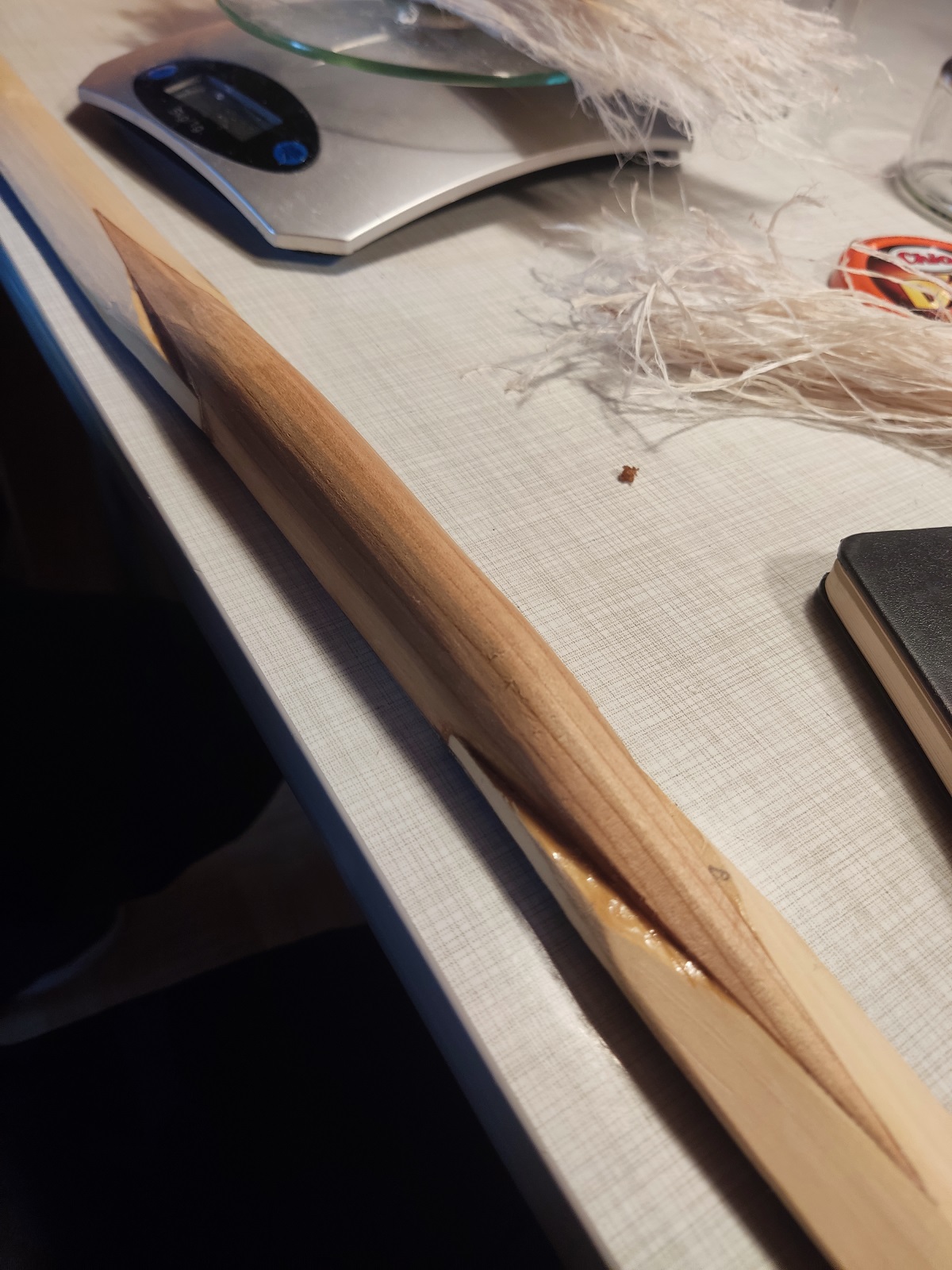

Erstmal danke nochmal für die Antworten. Ich war allerdings zu ungeduldig und hatte den Bogen wegen einer Verdrehung des Holzkerns und einiger Fehler im Horn schon aufgegeben und darum einfach frei Schnauze weitergebastelt.
@Windkanter Das Horn stößt in der Mitte nicht zusammen, da es ein gutes Stück zu kurz für den ganzen Bogen war. allerdings schreibt Karpowicz wenn ich mich recht entsinne irgendwo etwas davon, dass der Streifen zwischen den Horn bis zu 10cm war. Da ich kein passendes Stück Knochen mehr da hatte, hab ich ein Stück Buchsbaum eingesetzt. Ist zumindest für Holz schön hart und auch schön hell :D. (ja ich weiß, alles etwas gestümpert)
Im November gab es die erste Bearbeitung des Holzkerns und des Griffs.
Das Horn hatte einige Fehlerstellen, war aber schon zu dünn um noch alles komplett zu beseitigen.
Im Bild zu sehen ist, dass das Horn am Rand ca 3mm schmaler ist als der Holzkern. Nicht so gut zu erkennen sind die Wellen die das Horn macht, wodurch das Horn stellenweise etwa 1mm dünner ist.
Aber wie schon gesagt, ich hatte den Bogen zu dem Zeitpunkt schon aufgegeben und nur noch weitergebastelt um weitere Fehler zu machen ;D.
