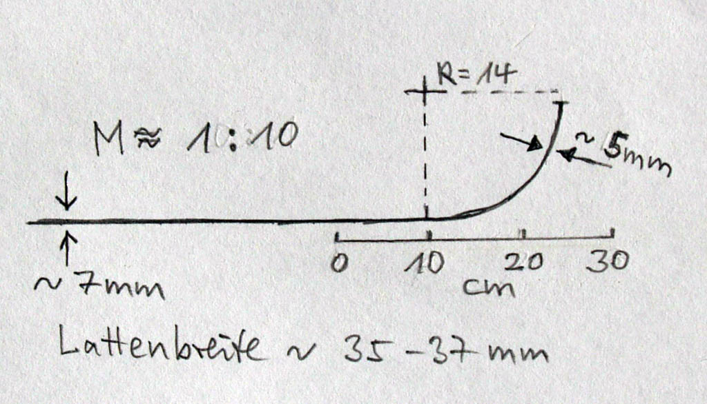

ich möchte eine im Biegebereich ca. 5mm dicke und ca. 35mm breite Osage-Latte im Recurve-Bereich biegen. Die Schichten laufen weitgehend (so gut das bei Osage halt geht) oberflächenparallel, liegend. Hierzu ein Bild unten. Erfahrung im Biegen (Dampfkammer 97°C) mit Bergahorn für eine osman. Form (Holzkern) mit bis 22mm Dicke habe ich (Thonet-Methode, Stahlband).
Den Beitrag "How to..../ Temperrohr kenne ich. Es gibt Videos vom Bogenbauer Yousakka, in denen Biegen mit Einölen und Flammenerhitzen vorgeführt wird, ev. nicht für alle Hölzer geeignet.
Frage: biege ich Osage besser/leichter /sicherer mit Erhitzung durch Flamme (nach Einölen) und auf Sicht, ev. auch in Schablone oder biege ich besser nach ca. 40min Erhitzen im Dampf 95-98°C/kochendem Wasser. Alternativ zur ersten Methode hätte ich noch meine Bambus-Biegemethoden: 20min in Wasser kochen, dann über glühender Herdplatte erhitzen (Grasgeruch, Singen hört auf) und in der Schablone biegen.

danke. Video ist gut. Dampferhitzen und biegen, am besten mit Stahlband. War nicht sicher, ob das auch bei Osage geht, das Holz hat ja einige Besonderheiten. Ich warte nochmal ab, ob weitere Infos kommen, dann gehts los.

vielen Dank an alle, es gehen offensichtlich beide Methoden, wenn ich kra und Neumi richtig verstanden habe, ist die Dampfbiegemethode allerdings etwas sicherer, der Dampf hat gleichmäßige 95-99°C, die Durchwärmung ist gleichmäßig. Und ich kann eine Pfanne mit Alufolie drüber nehmen, ohne eine Dampf- oder Heissluftkammer bauen zu müssen (es sollen ja nicht eine größere Anzahl Bögen gebaut werden). Die Latte stecke ich vorher mit dem Biegebereich 2-3 Tage in Wasser, zumindest bei Ahorn ist das (auch lt. Karpowicz) ein Vorteil. Da ich dann mit Hasenhautleim kleben möchte (Bambusauflage und Verdickung im Nockbereich) ist das mit dem Öl ein Unsicherheitsfaktor, wie Neumi schon richtig vermutet. Ob da eine Aceton-Entfettung dauerhaft reicht gegen nachdiffundierendes Öl?
@kra: ja, danke, habe vorher noch etwas einebnen müssen, Dickenverlust, jetzt habe ich ca. 7mm Dicke im Griffbereich, schaun wir mal.
