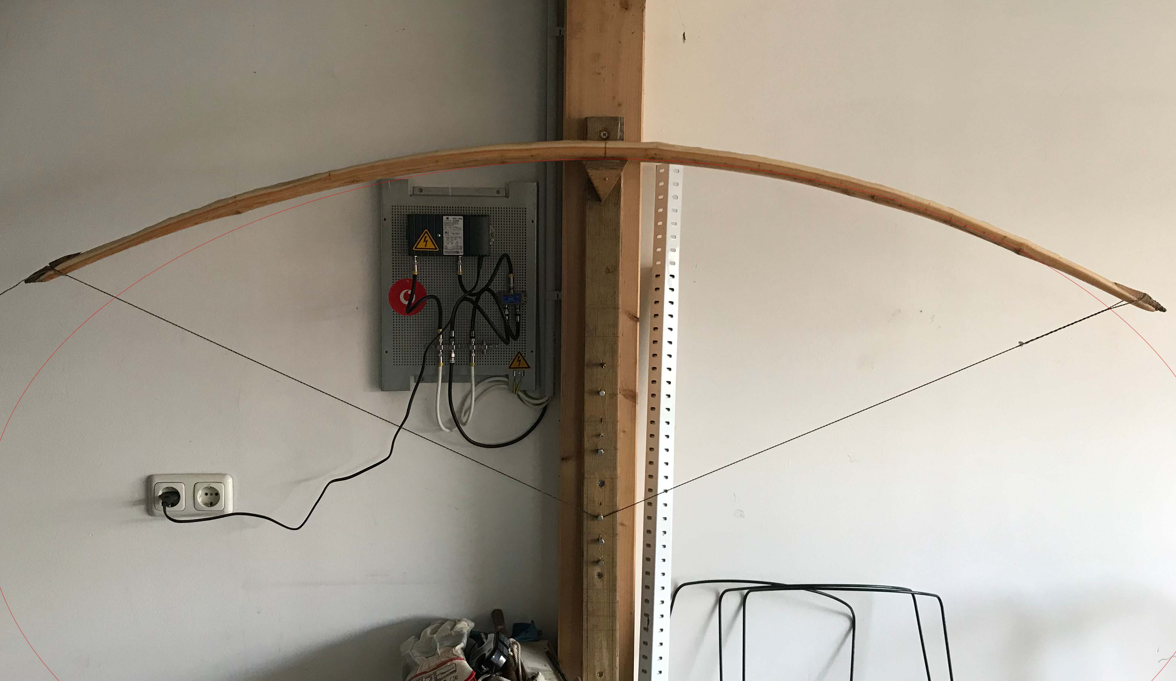

Hallo alle,
es ist jetzt, glaube ich, zweieinhalb Jahre her, dass ich hier im Forum war. Genauso lange war bei mir auch Bogenbau-Pause wegen diverser Katastrophen und sonstiger Umstände. Das Thema hat mich aber nie losgelassen und so habe ich meine derzeitige Corona-Infektion genutzt und den noch seinerzeit begonnenen Warbow-Stave wieder rausgeholt und weitergemacht.
Es läuft eigentlich ganz gut. Ich habe nur die Befürchtung, dass ich es auf den letzten Metern noch versaue. Deswegen stelle ich mal den aktuellen Stand hier rein und ich würde mich echt freuen, wenn ein paar qualifizierte Leute mal drüberschauen würden und mir ein bisschen Feedback geben. Wo würdet Ihr im nächsten Schritt ansetzen?
An und für sich peile ich 100# an. Im Moment scheint er mir noch deutlich stärker zu sein, sodass noch ausreichend Reserve für Korrekturen da ist.
Viel weiter als auf dem Bild habe ich den Boge noch nicht gezogen, keine Ahnung also, wie er sich bei mehr Auszug verhält.
Ist es eigentlich sehr problematisch, wenn beide WA jeweils kurz vor dem Ende um ein paar Grad in die gleiche Richtung drehen? Die Drehung halte ich für statisch und die Sehne liegt perfekt in der Mitte. Muss/kann ich da was machen?
Freu mich grad total, wieder da zu sein
Viele Grüße!
Stefan

Ja moin, willkommen zurück. Ich hatte mich tatsächlich zwischendurch an dich erinnert und mich gefragt was du so machst. Du hattest ja nen ganz guten Einstand hier meine ich mich zu erinnern, mit nem Holler auch ELB-artig? Zum Tiller sag ich besser eigentlich nix, mich würde der abgespannte Zustand interessieren. Wenn das Dingen komplett gerade ist sähe er für mich in den letzten Dritteln/Vierteln etwas steif aus, aber ich habe noch NIE einen solchen Bogen getillert, also vergiss es am besten gleich wieder. XD

hätte ich auch gesagt dass er sich an beiden WA im letzten Drittel zu wenig biegt

Hey, das ging schnell
Das mit dem Holler-ELB stimmt. Der ist schuld daran, dass ich an diesem spezifischen Thema so sehr hängen geblieben bin. Allerdings hat der inzwischen einen Schaden und steht kurz vor dem Bruch.
Die Eibe auf dem Foto ist im abgespannten Zustand tatsächlich fast vollkommen gerade und es stimmt wohl, dass die WA-Enden noch nicht genug biegen.

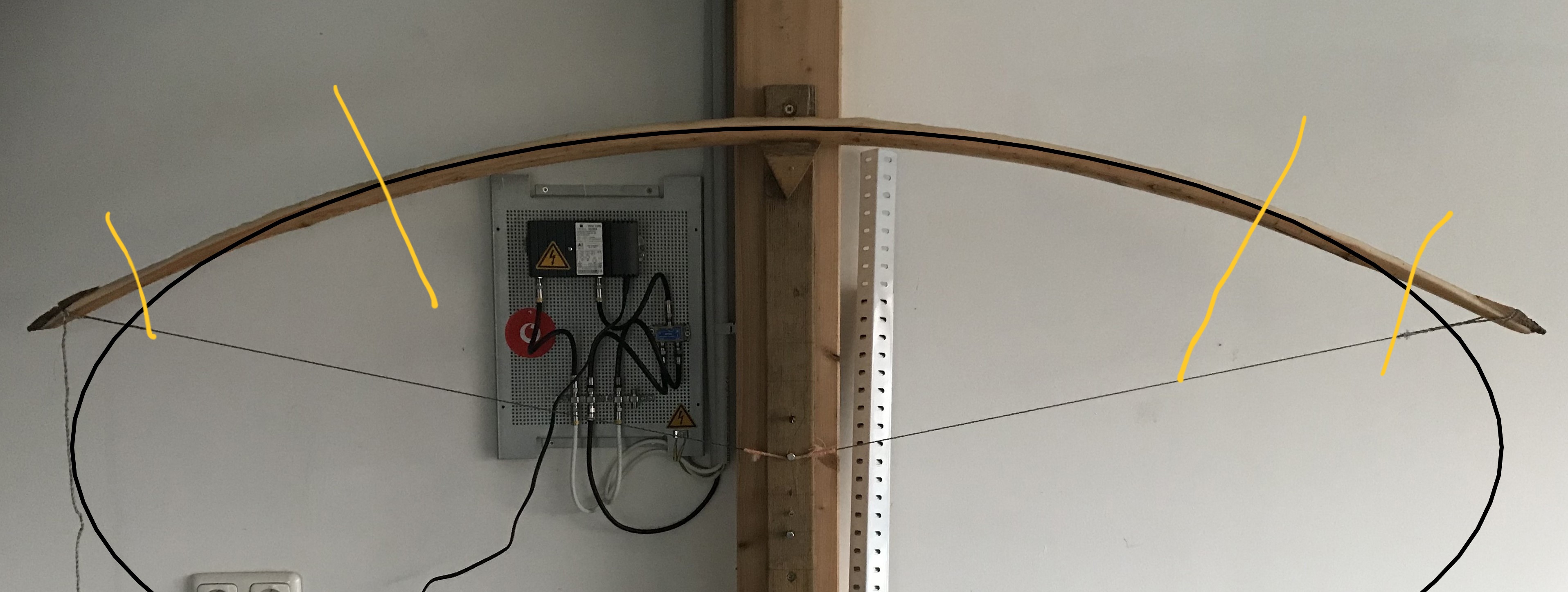

In etwa zwischen den gelben Strichen biegen lassen, dann isser fast fertig

Aber langsam Material wegnehmen, da du noch nicht auf Vollauszug bist, sonst wird es an den Stellen schnell zu viel
Aber es sieht alles sehr gut aus

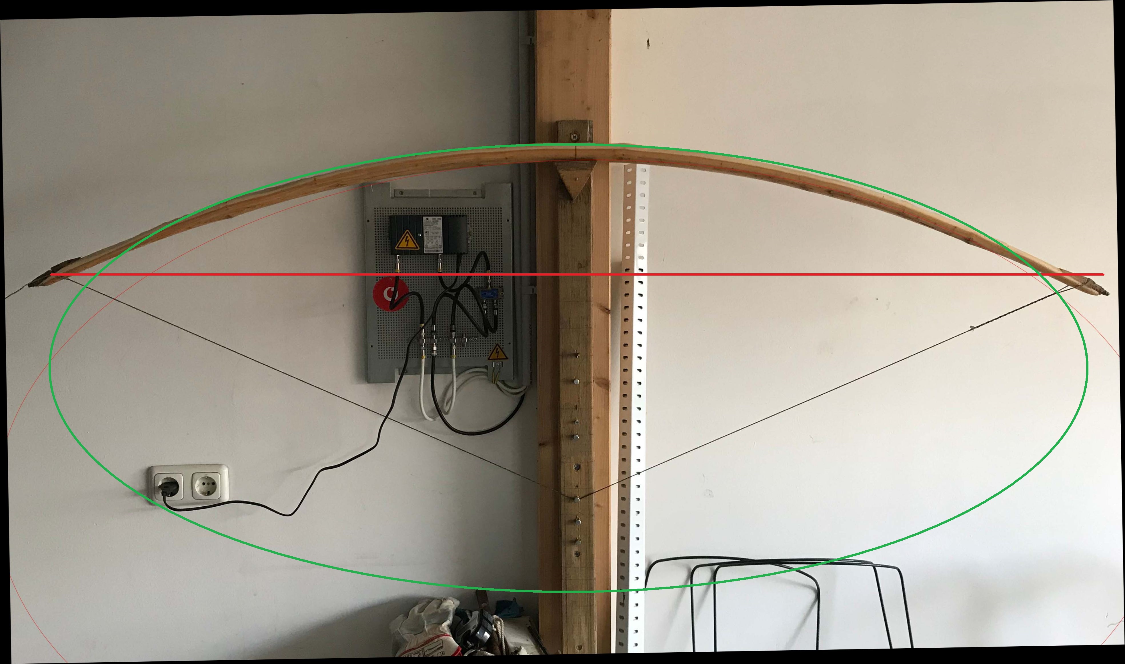

Grad hab ich den Bogen in geringem Umfang runtergearbeitet und dann ein Stück weiter ausgezogen.
Sieht jetzt so aus:
Ich bin einigermaßen überrascht, hatte die Wurfarme eigentlich schon deutlich harmonischer eingeschätzt. Den Rechten würde ich erstmal so lassen. Links muss noch allerhand passieren.
Grüße!
Sieht jetzt so aus:

Du solltest aufpassen, dass dein Bild gerade ist, wenn du eine Ellipse darauf legst Ich finde das sieht noch alles gut aus...

Markus - ich bin Dir zu tiefem Dank verbunden. Das schräge Bild hat mich echt aus dem Konzept gebracht. Ich werde mir da eine Hilfslinie an die Wand machen, damit das nicht nochmal passiert. Ohne Forum hätte ich jetzt gnadenlos den linken Arm verhunzt.

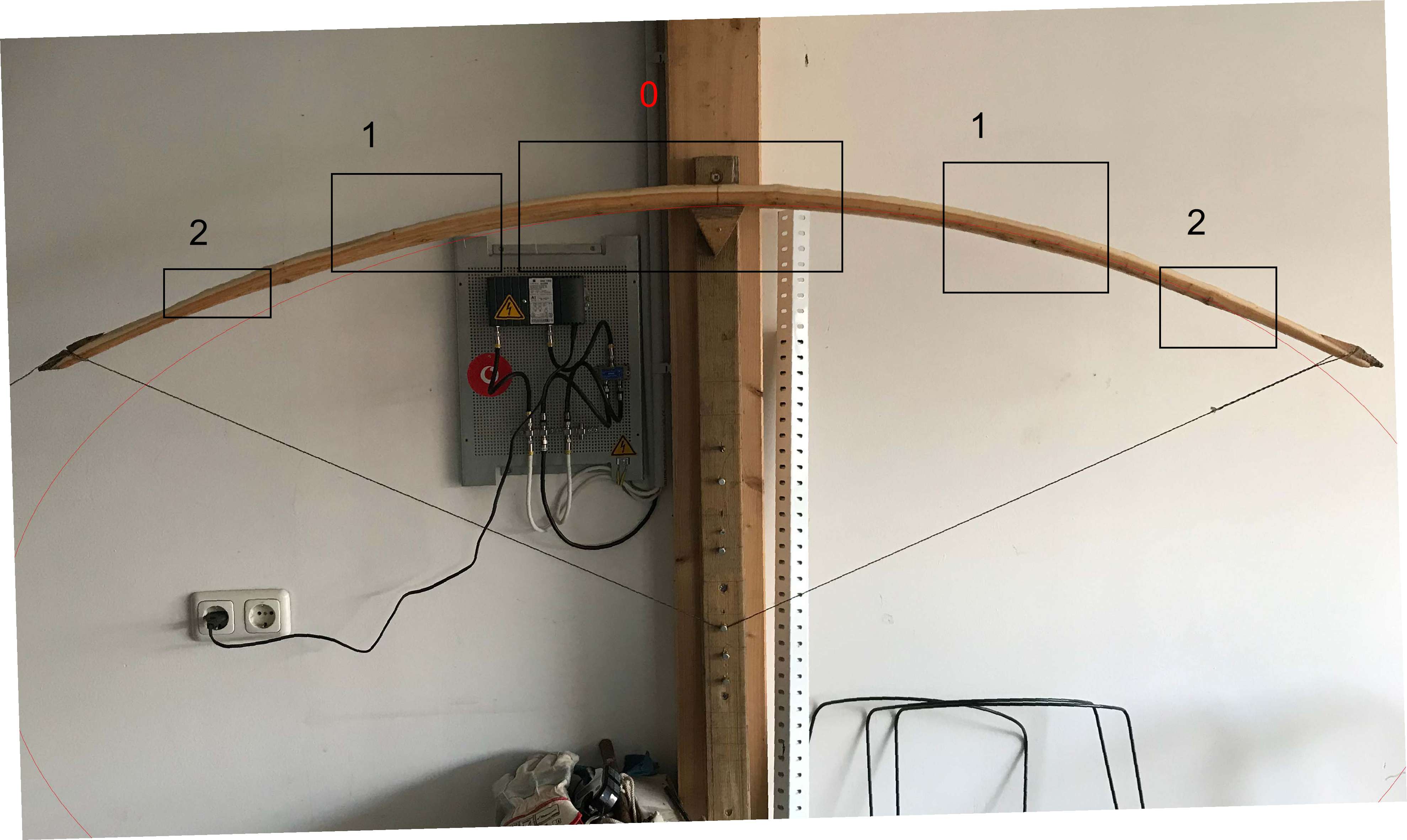

Nein,dein Tiller ist ja noch lang nicht fertig.Dein Bogen muss vor allem Aussen mehr biegen,ausgeglichen ( Verhältnis Links zu rechts) sieht er schon aus. Extrapolierte 120#@32" sind wahrscheinlich ein äh.. klein Bißchen viel für's Holz derzeit. ergo erstmal den Tiller ausgleichen,da geht dann schon mal viel weg.Deine angepeilten 100# find ich mutig.Egal,du musst erstmal anpassen zwischen Innen-und Aussenbiegung,

Ich schätze anhand deiner Angabe das Zuggewicht auf aktuell 180#@32".
Bearbeiten würde ich wie folgt: 0 = nichts mehr machen!, Bereich 1, dann 2
Nicht auf der Tillerwand einhängen, nicht bei 90#@18" = nix gut, gibt set
